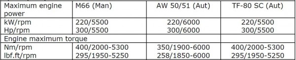

Собрана коробка TF80 для установки. Как и на поздних эрках. Есть вопросы с некоторыми запчастями эрочными. а именно правая полуось и угловуха. Полуось сделали из 2х разных, с угловухой решаю и начинаем свап 55й коробки на 80ю :viking:
Причина свапа приведена в таблице. Думаю понятно.
Пост скриптум. Мешалку не предлагать.
