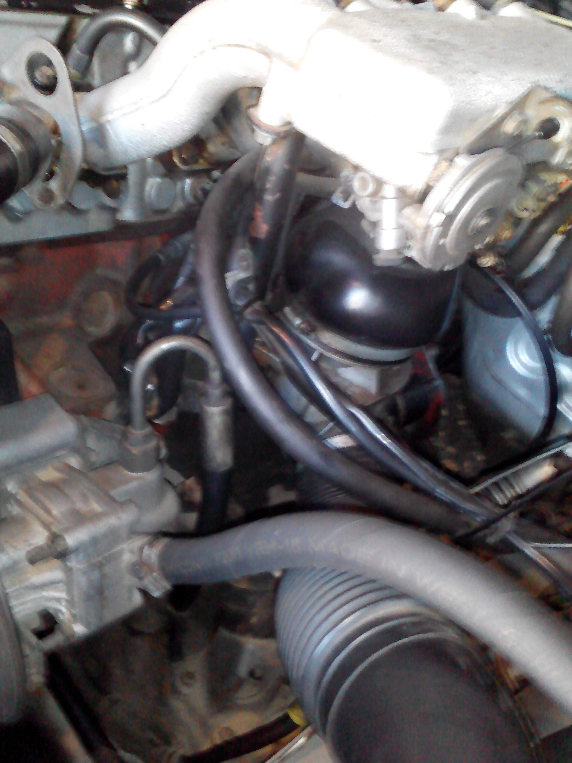

Сообщение Konan! » Вт дек 08, 2015 2:59 pm
Привет Вася!!! У меня тоже В200Е.мехинж.)только в 940 кузове. Начитавшись ваших постов. Высадило на измену(. Я никак не могу вкурить как же чистить этот загадочный мехинж.? Ведь через него сколько ушло бенза. :( вообще я так понял шо это очень редкие двигателя + ещё нумерация двухсотые( типа не жильци. Подскажите хоть кто нибудь где можно отремонтировать данный мотор. Когда он вдруг покажет кулак).?
Вот такого плана стоит на сивке бурке

Сообщение Вася » Чт дек 10, 2015 3:28 pm
По ходу там і чистити немає що. А що ви мали на увазі ( " Ведь через него сколько ушло бенза") ?
