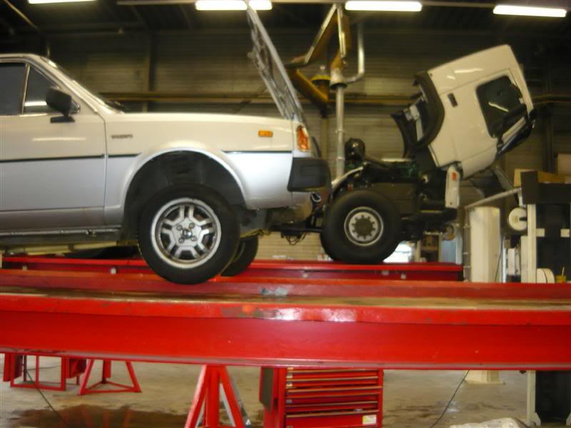

:bye: коллеги!!! спасибо , а што если реле поставить в штатное гнездо так как на вареаторном варианте ?

знакомая картинка :D
Нет не получится, реле на вариаторе работает чуток не в том направлении
На вариаторе центробежное сцепление и дабы когда машина стоит на драйве (движение вперед) никакой умник не заводил машину ибо она может дернутся впереди стоящую например, то предусмотрено реле которое не позволяет запустить стартер в положении драйв или реверс, за паркинг не помню. То есть крутить стартер можно только в положении нейтрали.
потому нужно поставить реле рядом со стартером при наличии реле (15 грн.) и фишки пластмассовой (кажись 2 грн) обжимника для клем, куска провода пару метров сечением 2 квадрата, трех фишек типа "мама" и одной фишки с круглым отверстием на 4 где то, можно спокойно управится минут за 20, даже без наличия опыта :D
