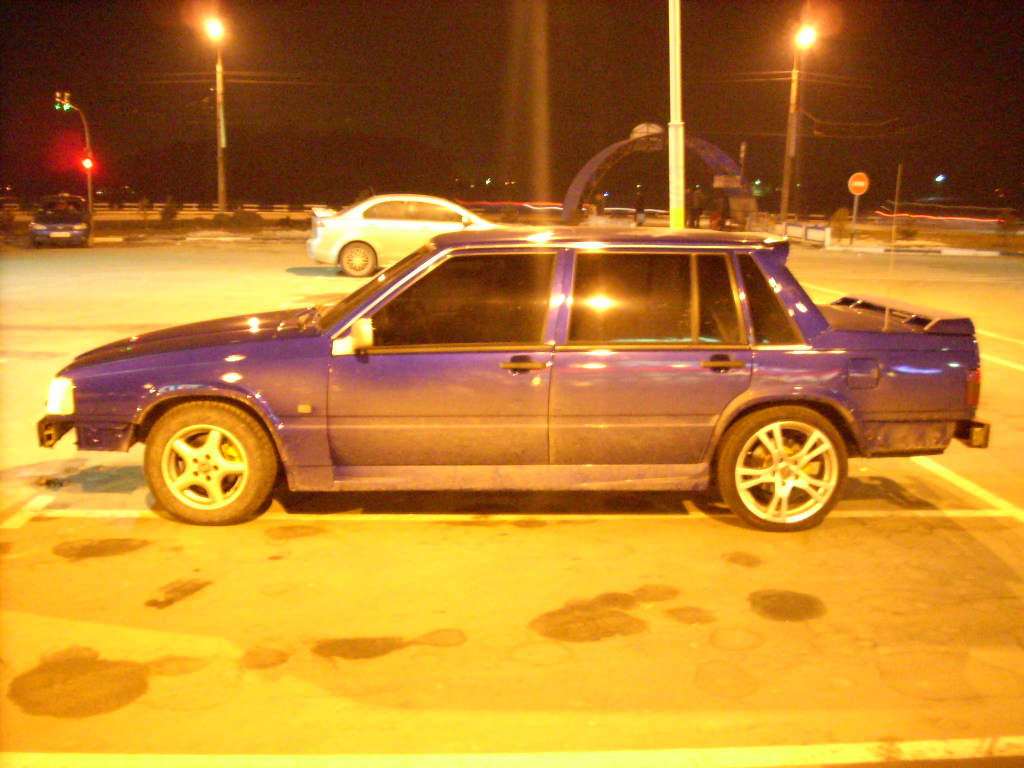

не сдержался я пацаны,после обеда погнал с галошами идисками на вулканицацию! все сделали--все гуд! :idea:
приехал,переоделся и давай мерять :moil: все вроди ок,но чтобы спокойней спалось,сниму по 5мм. с проставки,ато боязнь возникает,что может подтирать резину! :cars:
вот фотки первого выезда! :D
замечу,что стало немножко жестче,но не сильно большая разница(как боялся)!
смотрю на передние "15, и думаю какие они маленькие! :oops:

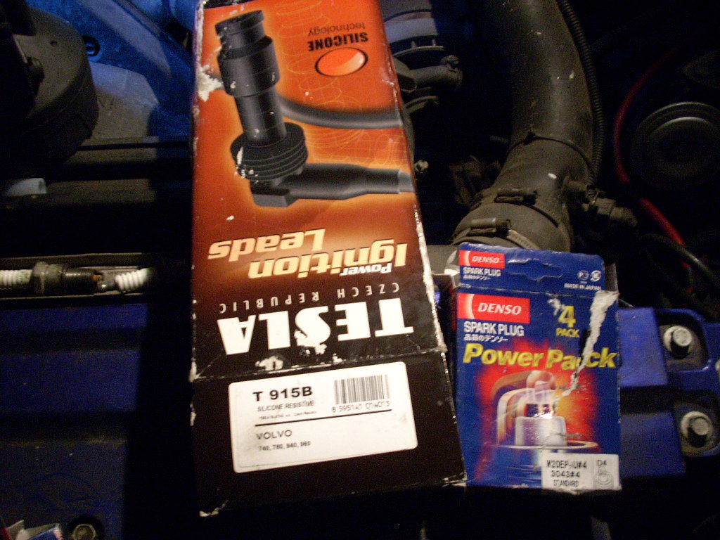

неплановое ТО :(
сегодня подвела меня моя "Малышка" :sad: , все нормально, завелся и выехал в город. стою на светофоре, и бац--резко заглохла…кручу стартером, а нифига(даже не ловит), позвонил бати, приехал на своей 940 и дотянул меня до заправки(подумал, мож. хватануло воздух как то, хотя бенз был), долил и на 10 раз завелась, но начала синьно троить и кидать мотором, при попытке газануть--глохла! еле-еле(душа в теле) ;-) доехал домой, и начал все проверять… :moil:
1-поставил новые свечи
2-новые ВВ провода
завелась вроди нормально, но уже давно иногда плавали обороты на холостых, решил проверить все на подсос воздуха---и нашел! :viking:
подсасывало на соединении турбины и алюм. трубы, перед турбинкой(прежние владельцы, пальцы им повырывать, такое нахимичили :viking: ), уплотнительного кольца небыло, а ету трубу они подрезали(как на выхлопной системе делают) и стянули хомутами! ну понятно что плотности там небыло и подсасывало воздух, влагу и пыль(я когда снял ее, был в шоке--вход турбины был в какой то серебристой жирной массе), все почистил и решил поставить переходник на турбину--таким образом устронить подсос воздуха и типа получился гаситель выбрации с мотора до корпуса фильтра(патрубок орегинал, но с D 24 TIC--c дизелька с турбинкой и с интеркуйлером---он стоит на впускном колекторе), все поставил, скрутил и был приятно удивлен, насколько чисто(даже не видно) работает мотор! неплановое ТО дало положительный результат и возможность устронить еще некоторые проблемы, на которые не хватало времени! ) :idea:

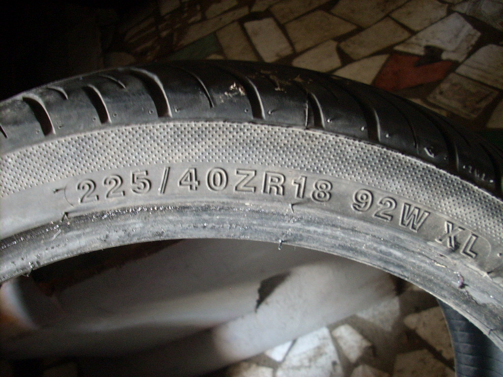

вот наконец то, дождался ее! :idea:
Wanli S-1088 225/40/ZR18 92W XL
как и с задней, брал б.у, но доволен--без износа, чувак сказал, что проехала до 1000(в Германии)км!
буду ставить ее на передок )

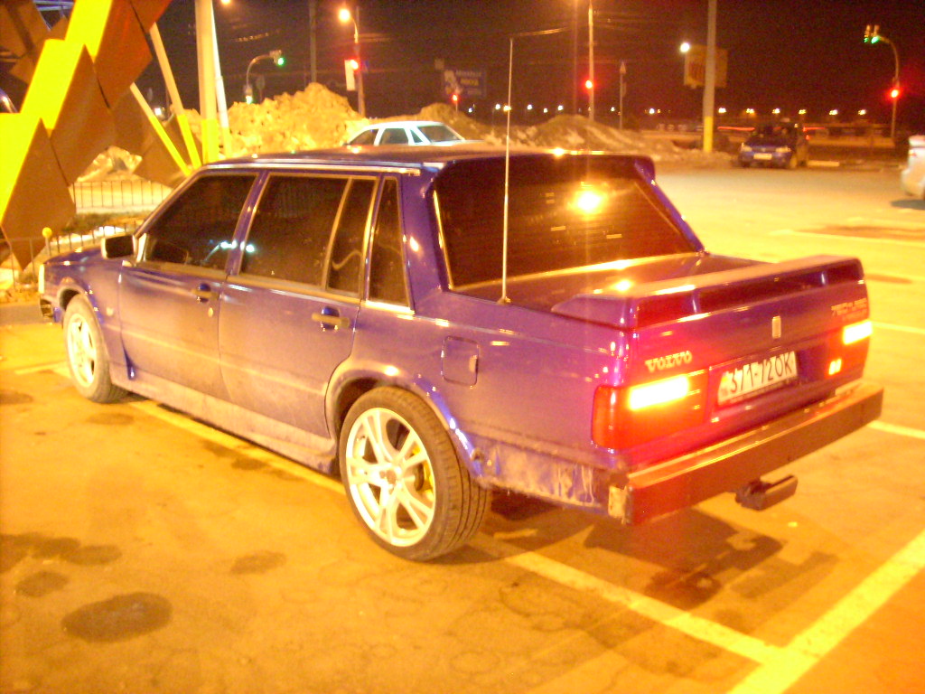

Сообщение slava_n » Сб мар 31, 2012 1:16 pm
вот, спустя пол года после последней примерки, он снова на своем месте! :idea:
впринцыпе мне нравиться, а что то уже переделывать я точно не буду--сил не хватит(терьпения точно)! :drag: с самого начала, я его делал так, что бы поставить 2 выхлопа(разводку, посколько задней банки у меня нет ) )
осталось все повыводить идеально точно и ровно и красить! ) будем понемножку начинать…
:moil:
вот только проблемка---немножко тяжолый он стал! :?
