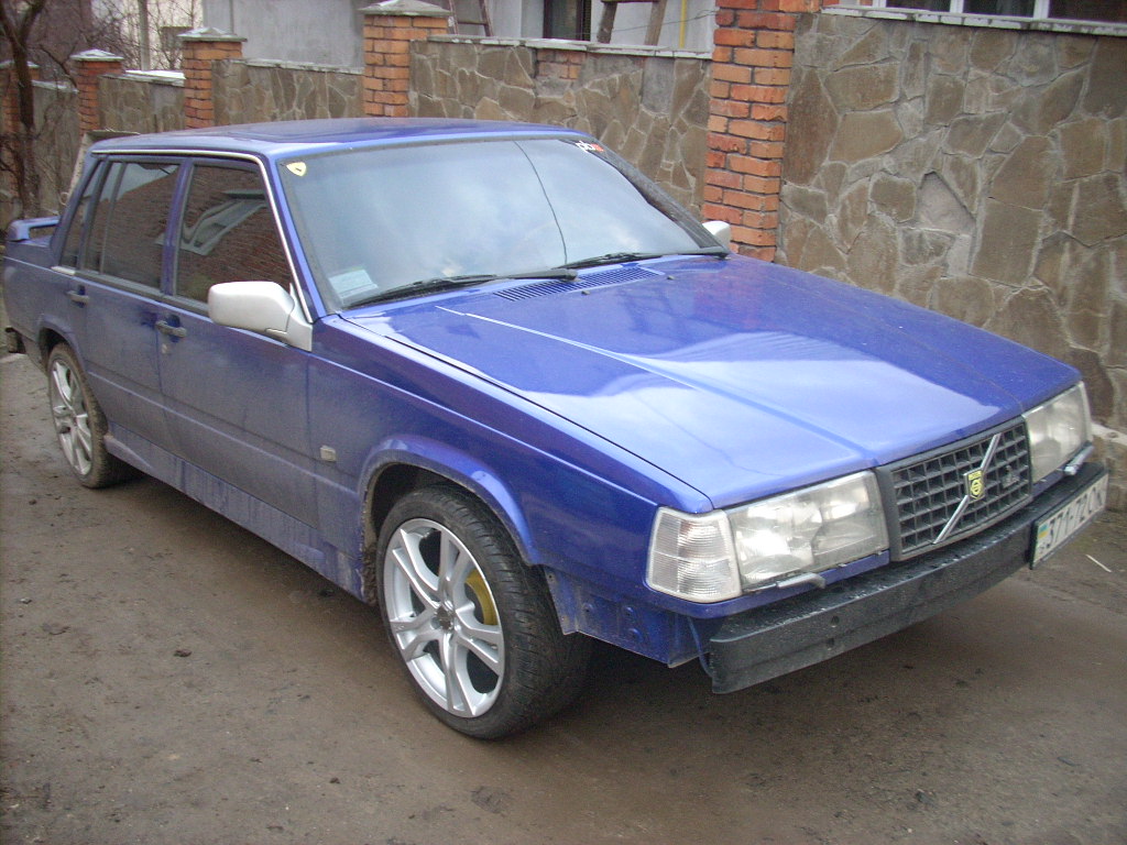

не сдержался я пацаны,после обеда погнал с галошами идисками на вулканицацию! все сделали--все гуд! :idea:
приехал,переоделся и давай мерять :moil: все вроди ок,но чтобы спокойней спалось,сниму по 5мм. с проставки,ато боязнь возникает,что может подтирать резину! :cars:
вот фотки первого выезда! :D
замечу,что стало немножко жестче,но не сильно большая разница(как боялся)!
смотрю на передние "15, и думаю какие они маленькие! :oops:

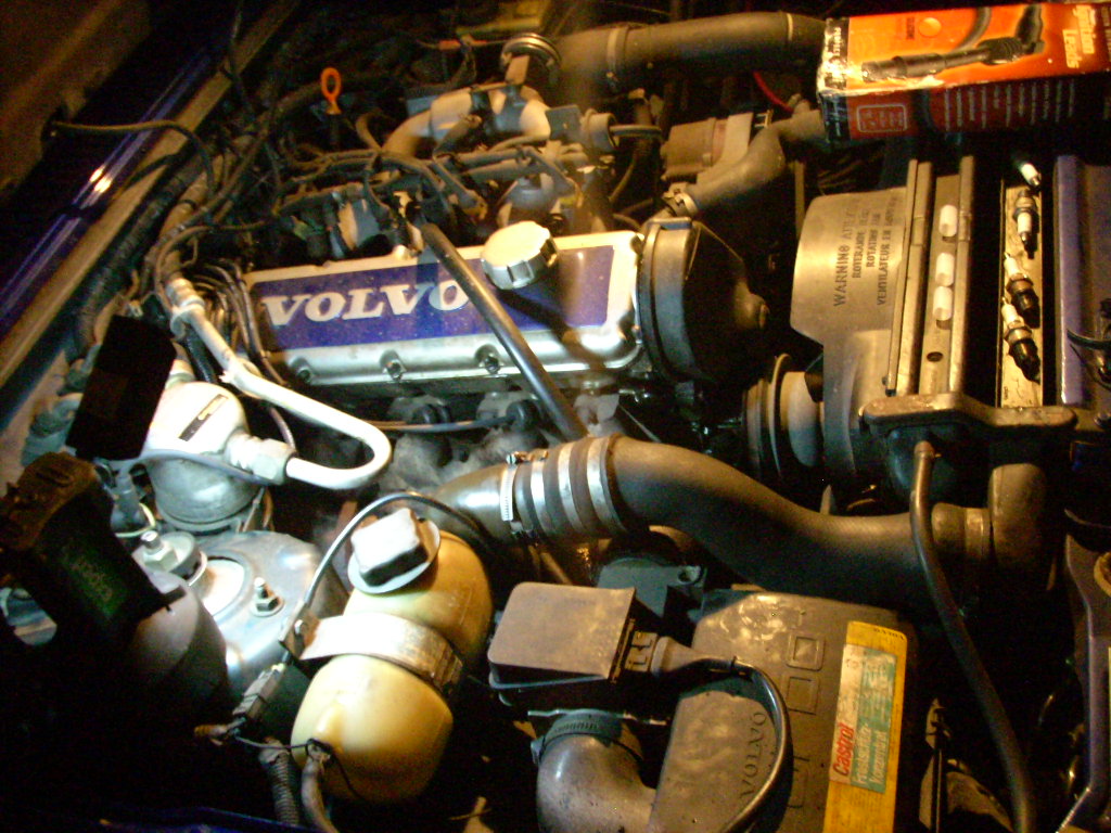

неплановое ТО :(
сегодня подвела меня моя "Малышка" :sad: , все нормально, завелся и выехал в город. стою на светофоре, и бац--резко заглохла…кручу стартером, а нифига(даже не ловит), позвонил бати, приехал на своей 940 и дотянул меня до заправки(подумал, мож. хватануло воздух как то, хотя бенз был), долил и на 10 раз завелась, но начала синьно троить и кидать мотором, при попытке газануть--глохла! еле-еле(душа в теле) ;-) доехал домой, и начал все проверять… :moil:
1-поставил новые свечи
2-новые ВВ провода
завелась вроди нормально, но уже давно иногда плавали обороты на холостых, решил проверить все на подсос воздуха---и нашел! :viking:
подсасывало на соединении турбины и алюм. трубы, перед турбинкой(прежние владельцы, пальцы им повырывать, такое нахимичили :viking: ), уплотнительного кольца небыло, а ету трубу они подрезали(как на выхлопной системе делают) и стянули хомутами! ну понятно что плотности там небыло и подсасывало воздух, влагу и пыль(я когда снял ее, был в шоке--вход турбины был в какой то серебристой жирной массе), все почистил и решил поставить переходник на турбину--таким образом устронить подсос воздуха и типа получился гаситель выбрации с мотора до корпуса фильтра(патрубок орегинал, но с D 24 TIC--c дизелька с турбинкой и с интеркуйлером---он стоит на впускном колекторе), все поставил, скрутил и был приятно удивлен, насколько чисто(даже не видно) работает мотор! неплановое ТО дало положительный результат и возможность устронить еще некоторые проблемы, на которые не хватало времени! ) :idea:
Re: МОЯ НОВАЯ 760 TURBO
Сообщение Djeims_de_griz » Ср мар 14, 2012 3:00 am
осенью чет заметил -авто не едет)))),порылся под капотом - почти все патрубки на интер и турбину тупо болтались)) - подкрутил,заменил хомуты и патрубок на турбину тоже -крепления сломаны -как и ты поставил на хомуты патрубок резиновый - начала ехать))).покажи проставки !!! а есть у тебя патрубок на турбину алюминий с резинкой и целыми креплениями д24тик?

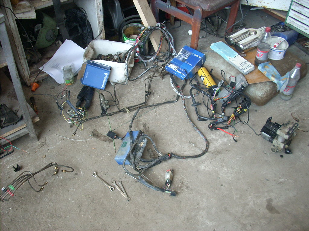

головняк с ABS :(
проблему купил вместе с машиной! :roulette:
у меня стоит все полностью в багажнике, когда добрался туда, то афигел----половина проводки погорела и релюхи тоже, хто что делел, не знаю, но руки кулибинам надо было поотрывать стазу! ((( :viking:
после сборки машины---перекинул передние стойки с 960 1 всборе с абс, задний мост с 940 "96 года, ну короче все!
как бы проблему стоек с датчиками исключил--все норма!
поменял провода кое какие, релюхи и мозги---вроди начало работать! :drag:
через 3 месяца иногда лампочка начала загораться на ходу, после остановки, заглушы и заводки машины, снова все ставало нормально! потом све чаще и чаще переставало работать!
в конечном результате-----
заводишь, лампочка тухнет, если ехать до 30км.ч не загораеться, если быстрее---загораеться(так же загораетьсяпри миниамльной скорости, до 30км.ч если резко тормозишь--срабатывает--трищит и отключаеться)!
я уже устал… (((( :sad:
сегодня психанул, :viking: :moil: вырезал всю проводку с мозгами, релюхами и выбросил!
взял новую уже с 940(которая стоит под капотом и под панелью), все акуратно и вроди правильно(по схеме) подключил-----и таже херня! (((( :o
остался последний шал в надежде исправить систему---это поменять модуль гидравлический, на который я и грешу! :buba:
может у кого то была такая проблема?
датчики с проводкой рабочие на 100%!
наверное не работает модуль(моторчик давления и клапана с релюхами)?!

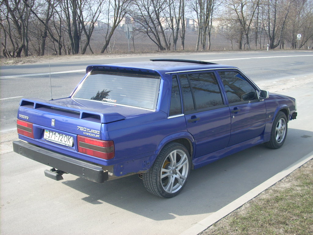

Сообщение slava_n » Пн мар 26, 2012 12:32 am
влупил за сутку почти 1000км,со средней скоростью 140--160,как она едет на хорошей трасе :idea:
в таком режиме взяла 12--14 литров по трасе :cars:

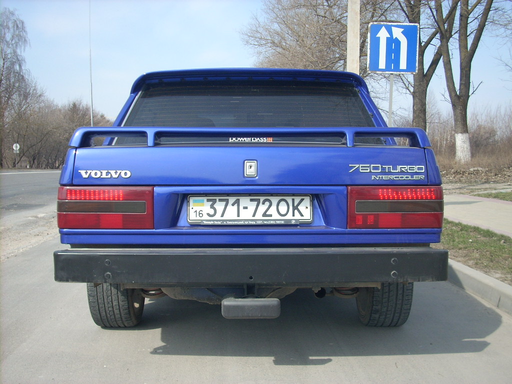

Сообщение slava_n » Вт мар 27, 2012 3:46 pm
вот наконец то, дождался ее! :idea:
Wanli S-1088 225/40/ZR18 92W XL
как и с задней, брал б.у, но доволен--без износа, чувак сказал, что проехала до 1000(в Германии)км!
буду ставить ее на передок )
радостям нет предела, сегодня вечерком покрашу 2 диска и буду кидать резину! ура товарищи! )
Сообщение slava_n » Ср мар 28, 2012 11:23 pm
ну все, с колесами уже успокоился! ) :idea:
сегодня целый день пошол на моего ангела!
с самого утра повез колеса на шиномонтаж, одели, балансировка максимум по 10 грам )
КАЧНУЛИ ПО 2.2
поехал к токарю, снял по 5 мм.проставки, и дома игрался--обрезал болты тоже по 5мм.---думал чекнусь!
скоко раз я накрутился сегодня--рук не чуствую… :moil:
НО РЕЗУЛЬТАТ ПРЕВЗОШЕЛ ВСЕ МОИ ОЖЕДАНИЯ--ОНО ТОГО СТОИЛО! ) :cars:
ВЫЕХАЛ, КАК ТО ТАК ПРИКОЛЬНО ВЕДЕТ СЕБЯ НА ДОРОГЕ(ПОКА ОБЬЯСНИТЬ НЕ МОГУ--МОЖ. СЕБЯ НАКРУЧИВАЮ)! жеще не стала совсем--может резина мягкая!
но управляимость точно лучше! )
радости нет предела! :idea: :idea: :idea:

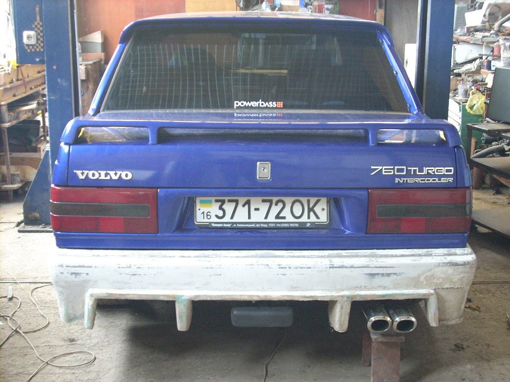

Сообщение slava_n » Сб мар 31, 2012 1:16 pm
вот, спустя пол года после последней примерки, он снова на своем месте! :idea:
впринцыпе мне нравиться, а что то уже переделывать я точно не буду--сил не хватит(терьпения точно)! :drag: с самого начала, я его делал так, что бы поставить 2 выхлопа(разводку, посколько задней банки у меня нет ) )
осталось все повыводить идеально точно и ровно и красить! ) будем понемножку начинать…
:moil:
вот только проблемка---немножко тяжолый он стал! :?

у нас новая проблемка :drag:
уже давно не работал АБС,пробы поменять проводку с позгами,ничего не давали(но как не странно 2 месяца работал сначало),я грешил на сам модуль--насос АБС,поменял всю проводку,мозги и модуль на 940--нихрена не дало,и что самое странное--пропали передние тормоза----они вообще не тормозят(систему прокачали,воздуха нет,трубки подключены правильно) :roulette: :o короче я в шоке :roulette:
выходные пролазил пешком,сегодня снова начал ее т_ахать :moil: ,снова снял всю проводку и модуль,поставил такой же как у меня стоял(нашол в заначках--фартануло(редкость в том,что у меня стоит АБС в багажнике :roulette: )) снова подключил всю новую проводку,все попрозванивал,подключил насос,прокачал тормоза!
выежаю с гаража,а тормозов снова нет :o :drag: :roulette:
проехался немного----пидалька мягкая,опускаеться до самого конца и тогда начинают тормозить задние колеса(АБС уже работает),но передние совсем не тормозят :o
как вы думаете,может "Главный" накрылся,там же 2 выхода на передний и задний контур,мож. сальник на передние полетел?
Сообщение Timosha » Пн апр 09, 2012 11:19 pm
Мистика, хотя сам также тра... с тормозами, У тебя насос в багажнике , может плохо прокачал, сам прокачивал пару раз при этом откручивал на задних винт для прокачки , ждал пока сольется жидкость , и после этого при прокачке выходил воздуд. У тебя наоборот , насос сзади, значит с передних дольше воздух спускать.
Timosha
Сообщения: 114
Зарегистрирован: Пн ноя 28, 2011 10:59 am
Откуда: Львов
Автомобиль: ниссан 2,0 dci
Сообщение slava_n » Пн апр 09, 2012 11:25 pm
Timosha писал(а):Мистика, хотя сам также тра... с тормозами, У тебя насос в багажнике , может плохо прокачал, сам прокачивал пару раз при этом откручивал на задних винт для прокачки , ждал пока сольется жидкость , и после этого при прокачке выходил воздуд. У тебя наоборот , насос сзади, значит с передних дольше воздух спускать.
мож. ты и прав,попробую(я и так уже хрен знает сколько тормозухи перевел! :drag: )
я просто не понимаю в чем прикол,у меня все машинки соберались с АБС и никогда такой фигни не было :o
попробую прокачать завтра еще раз,если не поможет 1--утоплю ее нифиг(возле меня озеро есть) :roulette:
2--попробую поменять "главный тормозной" :moil:
Сообщение Timosha » Пн апр 09, 2012 11:44 pm
Ты сам ответил на свой вопрос, одно дело собирать с нуля, когда ждешь при прокачке пока вытечет жидкость с трубок, и другое дело когда жидкость в системе, и ждешь пока выйдет воздух.
