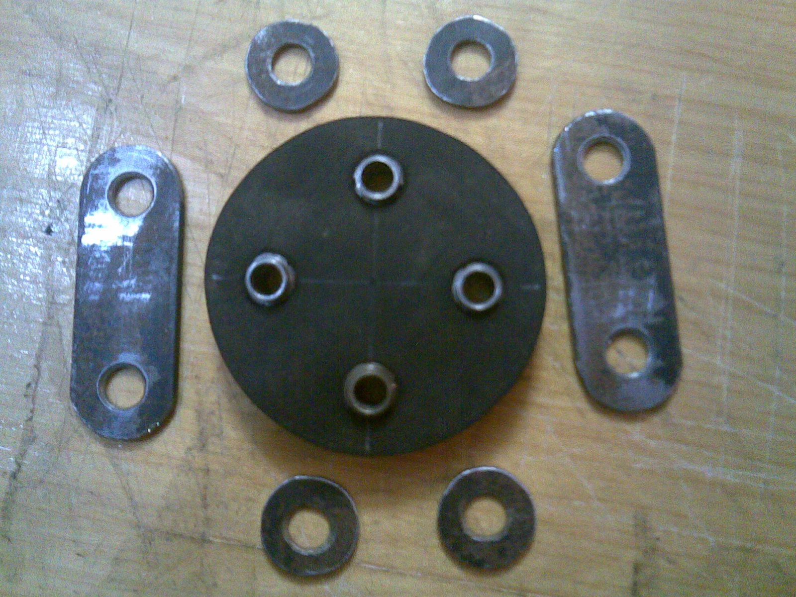

Сообщение Виктор64 » Сб мар 24, 2012 11:29 pm
Виктор64 писал(а):привет коллеги!!! :bye: назрел вопрос по поводу рулевой муфты (гаситель вибрации рулевой колонки) : хто и как с этим боролся или борется ?
Привет коллеги!!! гасителя не нашол пришлось включать свои мозги и колхозить ... выношу свое творение в массы . Одобрю все жалобы и предложения :drag:
Виктор64
Сообщения: 291
Откуда: Полтава
Re: Для фанатов 340-ых
Сообщение Vladizlav » Вс мар 25, 2012 10:25 pm
Пробовал. Та же схема. Не угадал с толщиной резины. Приклинивало руль.
Сообщение Виктор64 » Пн мар 26, 2012 9:14 am
:bye: поставлю потом расскажу...
