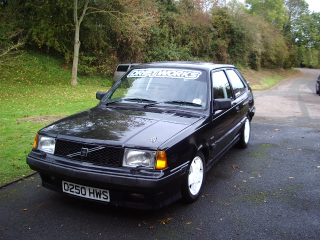

Сообщение nocomments » Пт мар 09, 2012 11:38 am
Подумал,что первая это,Серега,твоя :D

Сообщение Serij » Пт мар 09, 2012 12:08 pm
nocomments писал(а):Подумал,что первая это,Серега,твоя :D
Володя, если позволят финансы, к концу года доведу свою к такому состоянию. ;)
