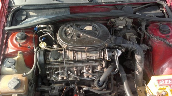

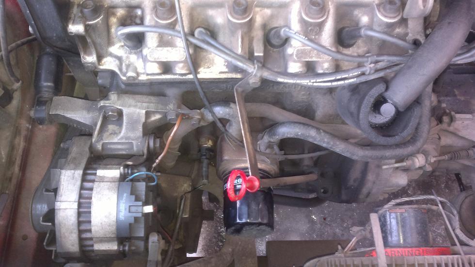

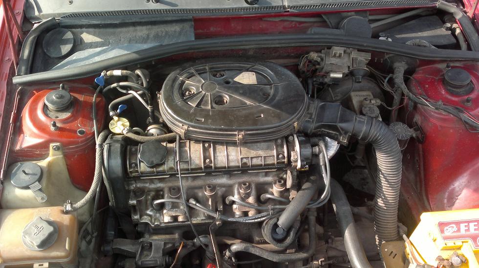

А можешь если не затруднит выложить фотки подкапотного пространства?

Вот смотри, что конкретно интересует спрашивай

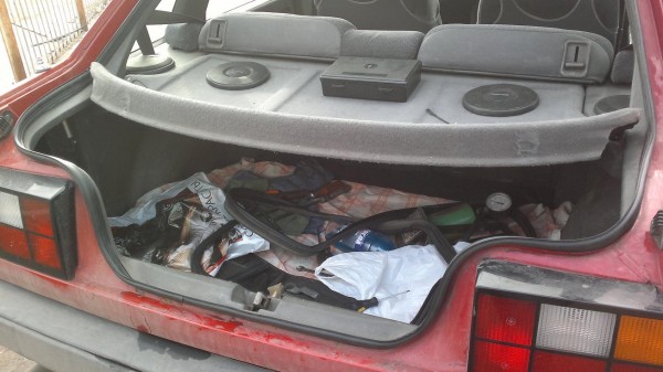

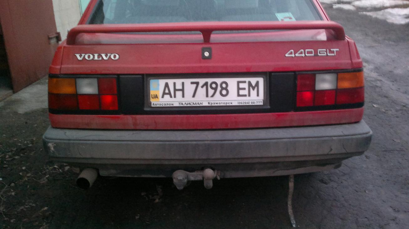

Итак наконец-то сбылась мечта идиота, я наконец-то приобрел оригинальную черную рамочку под задний номер. Фотки не очень, на телефон фоткал, да и машина грязная как танк.

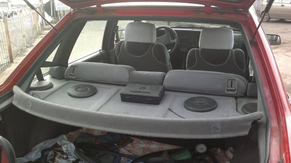

Итак сегодня я наконец-то плюнул и купил уплотнитель багажника, самый подходящий по метражу НИВА-Тайга, еще где-то 15 см. отрезал лишнего, цена удовольствия 70 грн. и 10 минут работы, вот результат.

Re: Вот и моя машинка 440
Сообщение Сергей Doc » Вт мар 20, 2012 12:01 pm
И как закрывается багажник? Всё ок? Нет сверчков при езде?
Сергей Doc
Сообщения: 675
Откуда: Луцк
Сообщение Rom » Вт мар 20, 2012 1:07 pm
Сергей Doc писал(а):И как закрывается багажник? Всё ок? Нет сверчков при езде?
Багажник закрывается вобще бесшумно, никаких сверчков, единственное с полкой надо что-то делать, немного скачет, а так сама ляда супер!
Мне в любом случае надо было его менять он у меня был уже в таком плачевном состоянии, что просто пипец.

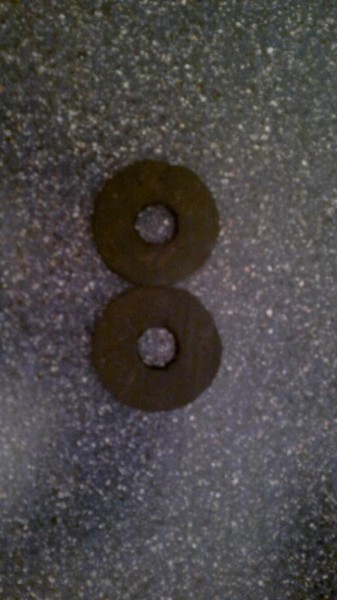

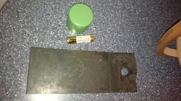

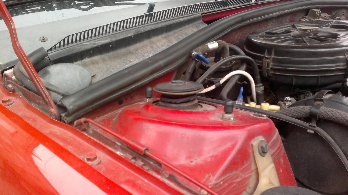

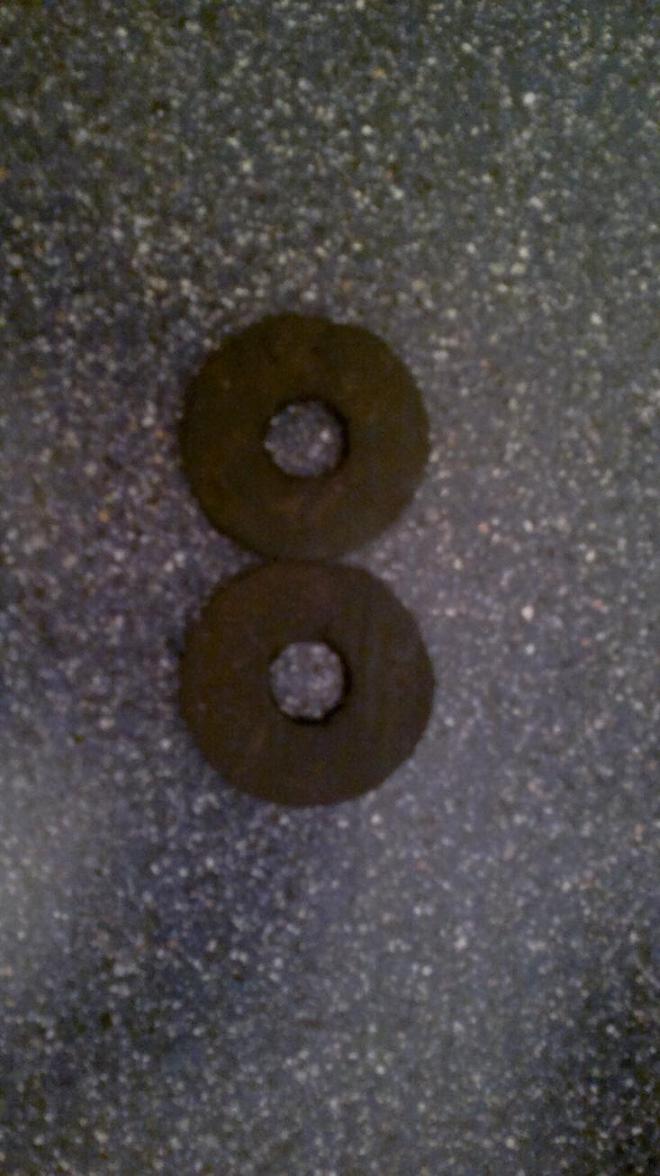

Вот я наконец-то решил подложить под стойки пятаки из резины, поехал в гараж все замерял, ели-ели удалось открутить гайку одной стойки, думал шестигранник согну в узел. Открутить то я открутил, но вот вырезать резину оказалось нечем, да и откручивать полностью стойку нельзя, шток может уйти вниз. В общем я все закрутил назад, и дома вырезал вот такие вот пятаки из резины в 5 мм. Теперь самая главная проблема поставить и закрутить все это назад, чтобы не ушел шток вниз, иначе пердец!
Сообщения: 3213
Сообщение Rom » Ср мар 21, 2012 10:16 am
В общем поехал я на СТО к знакомому, он мне сказал, что резину подкладывать можно, и не я один такой, и никакая стойка от этого не потечет, но есть одно НО, вырезать внутренний диаметр резинки нужно так, чтобы он был больше штока стойки и втулки опоры, чтобы железная чашка которая будет прижимать резину к опоре так же плотно села к втулке опоры!
Тогда что получается, стойка как работала так и работает, так же внутри втулки и вращается, но сама опора начинает работать правильно и выполнять свою прямую функцию, сглаживать удары от стойки на кузов, а не наоборот создавать гупотение и раздалбываться очень быстро!
Вот собственно что у меня получилось, результатом очень доволен, проехался, гупотение ушло, машина стала более собранной и мелкие неровности и ямки уже берет на себя опора и стойка как положено.
Сообщение Anatoli » Чт мар 22, 2012 11:51 am
Ром, я чего-то не пойму смысла установки этих резиновых шайб, ударные нагрузки гасит подушка резиновая в которую влита втулка, если чего-то и могло гупать в этом сочленении, так это чашка по кузову если втулка от подушки оторвалась, тогда подушки втопку и не ждать когда стойка капот продырявит.
Anatoli
Сообщения: 966
Клубная карта №: 65
Сообщение Rom » Чт мар 22, 2012 11:59 am
Anatoli писал(а):Ром, я чего-то не пойму смысла установки этих резиновых шайб, ударные нагрузки гасит подушка резиновая в которую влита втулка, если чего-то и могло гупать в этом сочленении, так это чашка по кузову если втулка от подушки оторвалась, тогда подушки втопку и не ждать когда стойка капот продырявит.
Да нет втулки стоят в подушках не шевелятся я уже проверял, а вот зазорчик между чашкой и подушкой 1-1,5 мм вот тут то и создается гупотение чашки об подушку, реально слышно с обоих сторон и так напрягает.

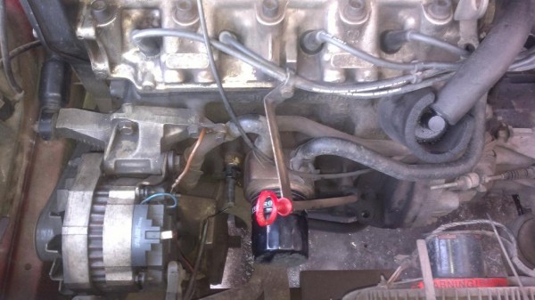

Задолбал меня уже реально ДПКВ, вчера снял его опять и обнаружил что он опять засран всяким мусором да еще и установлен неправильно в смысле провода шли в натяжку, переиграл проводку почистил и вроде пока заводится с пол пинка!

Сообщение Anatoli » Чт мар 22, 2012 12:07 pm
А ты сцепление давно менял? Похоже у тебя металлическая стружка-пыль летит откуда-то.
Anatoli
Сообщения: 966
Клубная карта №: 65
Сообщение Rom » Чт мар 22, 2012 12:10 pm
Anatoli писал(а):А ты сцепление давно менял? Похоже у тебя металлическая стружка-пыль летит откуда-то.
В прошлом году ставил LUK полностью все заменил и корзину и диск и выжимной
Сообщение Anatoli » Чт мар 22, 2012 12:12 pm
По идее этого зазора быть не должно и если он присутствует то нужно смотреть откуда он берется. Может внутри под подушкой нет крышек (как вариант).
