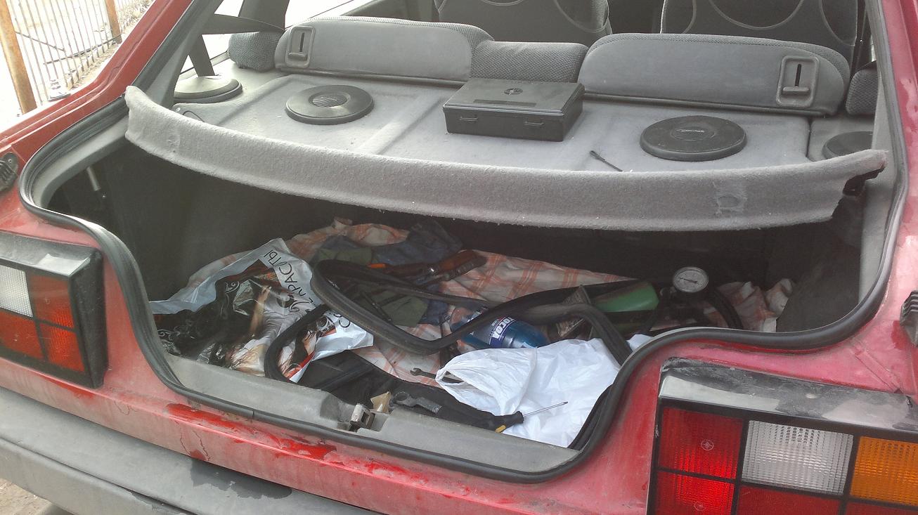

Итак сегодня я наконец-то плюнул и купил уплотнитель багажника, самый подходящий по метражу НИВА-Тайга, еще где-то 15 см. отрезал лишнего, цена удовольствия 70 грн. и 10 минут работы, вот результат.
Сообщения: 3213
Re: Вот и моя машинка 440
Сообщение Сергей Doc » Вт мар 20, 2012 12:01 pm
И как закрывается багажник? Всё ок? Нет сверчков при езде?
Сообщение Rom » Вт мар 20, 2012 1:07 pm
Сергей Doc писал(а):И как закрывается багажник? Всё ок? Нет сверчков при езде?
Багажник закрывается вобще бесшумно, никаких сверчков, единственное с полкой надо что-то делать, немного скачет, а так сама ляда супер!
Мне в любом случае надо было его менять он у меня был уже в таком плачевном состоянии, что просто пипец.
