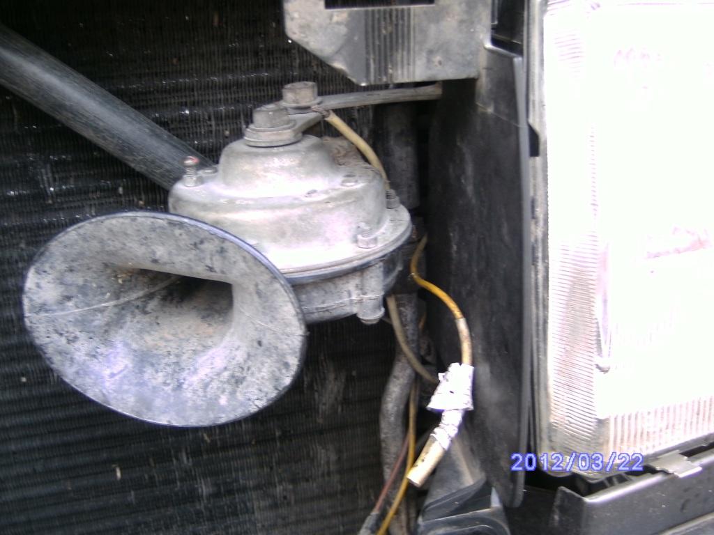

При включении зажигания не горят лампы: зарядки , перегрева, АБС, передув турбины, уровень торм жидкости, и проч. сервисов.
Зато, при повороте ключа, дудят дудки. Отсоединение проводов в руле проблему не решает.

Сообщение 760TDI » Ср мар 21, 2012 11:00 pm
Дудки.pdf
Дудки в плюсе. Замыкается минус. Следовательно где-то мкнут.

Re: Глюки проводки
Сообщение 760TDI » Чт мар 22, 2012 7:00 pm
Ещё один пазл.
Только сегодня задумался: а минус то уже на корпусе..... судя по схеме релюшек сигнала не прослеживается. Но по логике они быть должны.

Сообщение 760TDI » Пт мар 23, 2012 11:51 pm
Итак, с лампами наиболее вероятный вариант с неисправностью контрольного Геннадия. Ждёмс-с своего. Завтра прибывает на историческую родину.
С дуделками интересней. Объявляем в розыск реле. И подозреваем залипшие контакты. Дело за малым. Растрепать подпанельную бороду....
