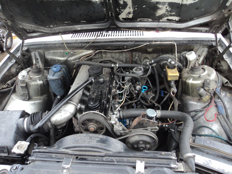

Сообщение as91 » Сб мар 31, 2012 6:55 am
А почему ремень ГРМ ничем не прикрыт?
и почему с 3ечкой решили расстаться?
И что это за двигатель? я не знаком. По названию можно предположить что дизель 2,4 литра. Сил 90, наверн

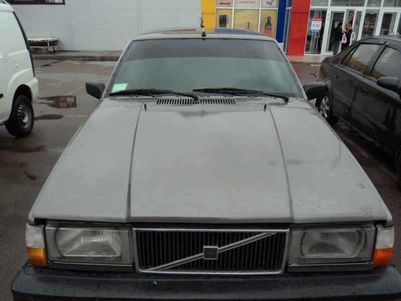

Ну не так уж печально всё. ;) Кузов не битый (судя из фото) и в хорошем состоянии. Из явного колхоза отражатель в левой фаре, уе...кие антенки на крыше, карты дверей, чехлы сидушек, разширительный бачёк под антифриз хрен знает от чего, задратая подвеска под не родные диски, отсутствие молдингов на лобовухе, раздолбанная кулиса КПП, по движку дизелисты подскажут. Хороший аппарат доведёш до ума. ;)
Откуда: Бровары
Re: Т А Н К 760
Сообщение leo_run » Сб мар 31, 2012 10:50 am
бачек не хрен от чего - а то шо мотор могет быть труп и уже бачки лепят какие хочь
востановить срочно бачек!!!! поставить пробку! завести прогреть проверить газы! иначе можно до ручки доездится!
карты дверей в перетяжку или на мусорку
выхлопную трубу востановить думаю труда не составит.. и будет счастие :-))
фара отражатель -- купить либо отражатель что недешево но правильно ... либо по отражателю апликация их бумаги три часа с маникюрными ножницами - и купить зеркальную пленку в рекламногом агенстве - и будет не хуже нового
снять антену:-)) ЗЛО! и омыватели стекл с капота редкий ЯД тулить туда с 2104 .... оно зимой как примерзнет так до весны и будет во льду :-)))
Мои поздравления! две тройки продано :-)) две семерки куплено:-))
Последний раз редактировалось leo_run Сб мар 31, 2012 10:57 am, всего редактировалось 2 раз(а).
Re: Т А Н К 760
Сообщение vitalik k » Сб мар 31, 2012 10:54 am
Хотя судя по фаре левой стороной таки приложились где то. Посмотри бампер и лонжерон на всякий случай.

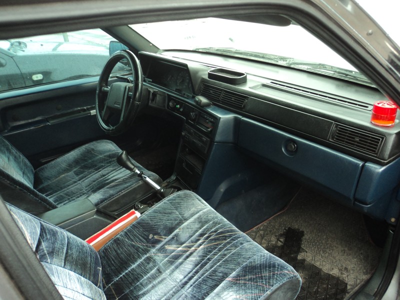

Сообщение михась » Сб мар 31, 2012 9:30 pm
ПОЗДРАВЛЯЮ!!!Это не просто корабль-это ЛИНКОР,линейный крейсер ;)
п.с. Спрячь банку с вареньем, одинокая, красная, справа на торпеде :?

Re: Т А Н К 760
Сообщение Санык340 » Вс апр 01, 2012 12:04 am
михась писал(а):ПОЗДРАВЛЯЮ!!!Это не просто корабль-это ЛИНКОР,линейный крейсер ;)
Для ЛИНКОРА ведь что самое главное - правильно, сигнальные огни (это не банка, а указатель габаритов для меня...) :-D

Сообщение Санык340 » Вс апр 01, 2012 11:34 pm
Кароче запер свой карабль на Киев - брату на СТО (там хоть инструментика поболее чем у меня, да подъемники для катания машинки вверх-вниз).
31.03.12
День промывали систему охлаждения - была некая масляная пленка в расширительном бачке (по уверению предыдущего владельца "перепутали канистры и влили чуть масла" - трындит, сволочь, - чувство у меня не хорошее... :( ,но промыли - посмотрим :oops: ...) + восстановили проводку датчика скорости - оборваны были провода из-за натяжки моста дебильными пружинами.
01.04.12
Смущал вопрос отсутствия омывателя стекла (писюны и бачек с моторчиком на месте, но вода не подается).
Сняли корпус воздушного фильтра, а там провода все голые :oops: ,без изоляции (с чего-бы омывателю работать?).
День потрачен не зря - омыватель работает и часть проводки по правому крылу заменена и отремонтирована.
Также проведена ревизия проволки под панелью приборов.

Сообщение leo_run » Пн апр 02, 2012 11:31 am
31.03.12
а ты прогрей и открой бачек погазуй рукой и смотри в бачек- только газуй подольше и побольше:-))
может шото и покажет мало в охлаждайку- нехорошо это ...
Re: Т А Н К 760
Сообщение Stas340 » Пн апр 02, 2012 11:43 am
берем гандон и одеваем на рогловину бачка ОЖ и газуем все становится ясно, стояк говорит о многом))))
после ремонта моя голова дула так что, рукой было тяжеловато удержать.... а вообще должно показать если переть по трассе на хороших оборотах, типа третью и км так 60-70 хотя бы 1 км и если после остановки уровень резко растет, это оно :?
а рассказывать можно много, я когда на тройке открыл капот и увидел что вместо прокладки под маслозаливной крышкой была резиновая перчатка, я сказал что "больше ничего расказывать не надо я все увидел", и после я осматривал машину в тишине :-D

Сообщение Санык340 » Пн апр 02, 2012 4:45 pm
leo_run писал(а):31.03.12
Ух там колхоз еще тот,радиатор не родной(по ходу с ТАЗ 08),бачок ОЖ ТАЗ 08. В системе охлаждения чорт голову сломает,куча наколхоженых патрубков на подогрев чего-то :o .
Может кто предоставит фото с правельным подключение патрубков системы ОЖ,на 760 D24 без турбины (если есть разница) :oops:

Сообщение Санык340 » Пн апр 02, 2012 10:41 pm
[quote="Stas340"]берем гандон и одеваем на рогловину бачка ОЖ и газуем все становится ясно, стояк говорит о многом))))
Так, Стас, в том и прикол, что в бачке все спокойно.
Но, тварь, этот масляный слой не дает покоя :( ...
Моторист говорит грей и промывай, грей и промывай - снять голову всегда успеем, а там только сними что-то да вылезет...(короче мою и сливаю...)
Завтра проведут замер давление масла и компрессию, а там видно будет ...(ух жду и боюсь завтра, как никогда)
Одно знаю что если ввязываться в ремонт, так по предварительному расчету (прокладки-фигатки, сальники-шмальники, поршня, кольца) + работа = мотор с привезенного шведа да еще с навесным оборудованием и с годов эдак 95...96.
Добавлю результат замеров завтра, если не напьюсь от результатов :D ...
Всем кто поддерживает меня и сам прошел через похожие муки - привет и спасибо :frends:

Re: Т А Н К 760
Сообщение Санык340 » Чт апр 05, 2012 11:41 pm
Напился...
Степень сжатия - 25 атм (в последнем - шестом цилиндре - 25.5атм).
Продолжаю мыть и сливать систему охлаждения - залита вода с Фейри. Установил оригинальный расширительный бачек с 940 с патрубками ВОЛЬВО и родной крышкой. На очереди замена радиатора на оригинал.
Вода в расширительном бачке при прогазовке стоит на одном уровне :-P
Масло из двигателя не уходит и находится на отметке как залито ;) .
Заменил ремень ТНВД - уж больно колбасило его (возможно не натянут был).
Устранил течь дизтоплива из-под гаек топливопроводов на форсунках - вложил медные конусные шайбы. По убеждению дизелиста такие шайбы есть в продаже в ремкомплектах топливных систем КаМАЗов...
Чето перемудрил с моментом впрыска - трудно стал заводится мотор по утрам + появился белый дым при перегазовке - возможно при натяжке ремня провернул ТНВД относительно оси (и не мудрено - насос был прикручен к раме на двух винтах и один был отпущен вдобавок...)
Выкинул нафиг не нужные патрубки системы охлаждения и подключил их так как должно быть (по образу и подобию рядом стоящей 740 ВОЛЬВО Д24Т).
Перебрал и собрал правильно шкив привода троса акселератора - приходилось поддевать педаль газа ногой (не работали возвратные пружины - нынче все ОК).
В планах заменить сальник выходного вала КПП с заменой масла, возможно задний сальник коленвала + провести ревизию сцепления. Заменить подтекающую рейку. Восстановить проводку под капотом.
"Далі буде..."с
