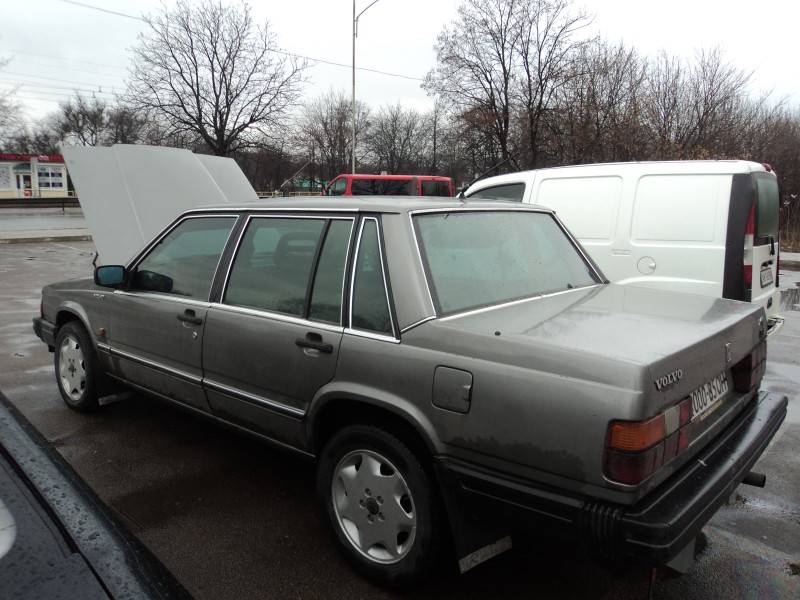

Пожалуй начнем:половина владельцев 3-ки, рано или поздно меняют это чудо тохники (в хорошем смысле) на 7-ку,этот факт неминовал и меня. Любовь к этой машине уходит глубокими корнями в детство :cars: .
И так --Год 1985
--Модель VOLVO 760
--Двигатель D24 (только дизель)
--Цвет серый
--Машина "КОРАБЛЬ"
Преобретен сей лЯмузин 3-и дня назад,вытянут из суровых рук КОЛХОЗА,а его там хватает :roulette: .
Запас терпения хватит (была тройка :P ). Выношу на внимание,фото прилагаються,прошу прощения за колхоз-но критика уместна,может че-то да неувидел. Буду признательный за помощь со стороны форумчан,в реанимации данного клиента,так как опыт по 7** моделям минемальный.
Возвращением данного экспоната в строй,обявляю: "ОТКРЫТО"

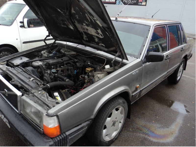

А почему ремень ГРМ ничем не прикрыт?
и почему с 3ечкой решили расстаться?
И что это за двигатель? я не знаком. По названию можно предположить что дизель 2,4 литра. Сил 90, наверн

Ну не так уж печально всё. ;) Кузов не битый (судя из фото) и в хорошем состоянии. Из явного колхоза отражатель в левой фаре, уе...кие антенки на крыше, карты дверей, чехлы сидушек, разширительный бачёк под антифриз хрен знает от чего, задратая подвеска под не родные диски, отсутствие молдингов на лобовухе, раздолбанная кулиса КПП, по движку дизелисты подскажут. Хороший аппарат доведёш до ума. ;)

бачек не хрен от чего - а то шо мотор могет быть труп и уже бачки лепят какие хочь
востановить срочно бачек!!!! поставить пробку! завести прогреть проверить газы! иначе можно до ручки доездится!

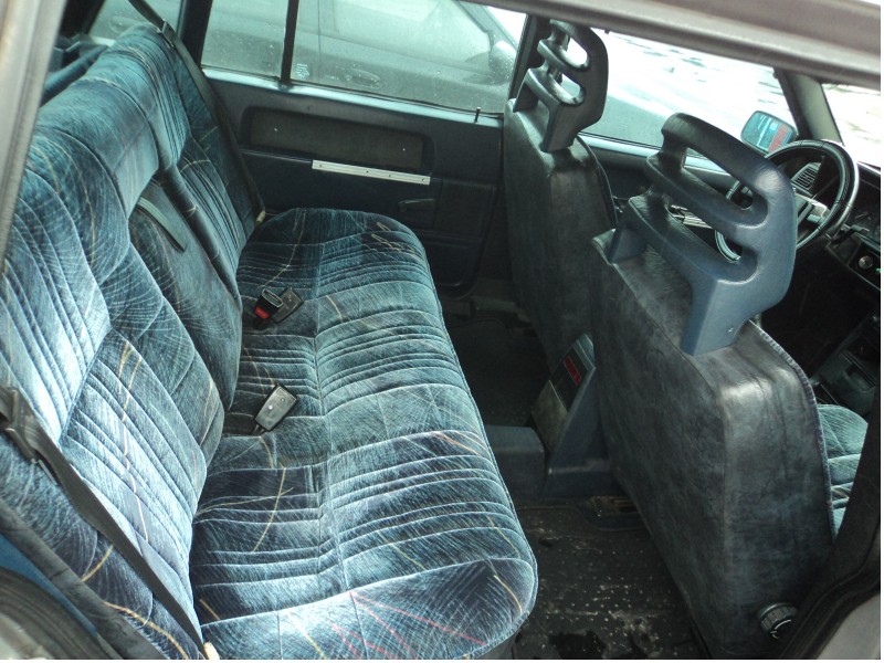

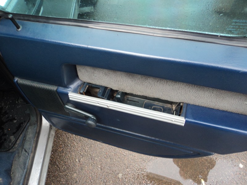

карты дверей в перетяжку или на мусорку
выхлопную трубу востановить думаю труда не составит.. и будет счастие :-))
фара отражатель -- купить либо отражатель что недешево но правильно ... либо по отражателю апликация их бумаги три часа с маникюрными ножницами - и купить зеркальную пленку в рекламногом агенстве - и будет не хуже нового

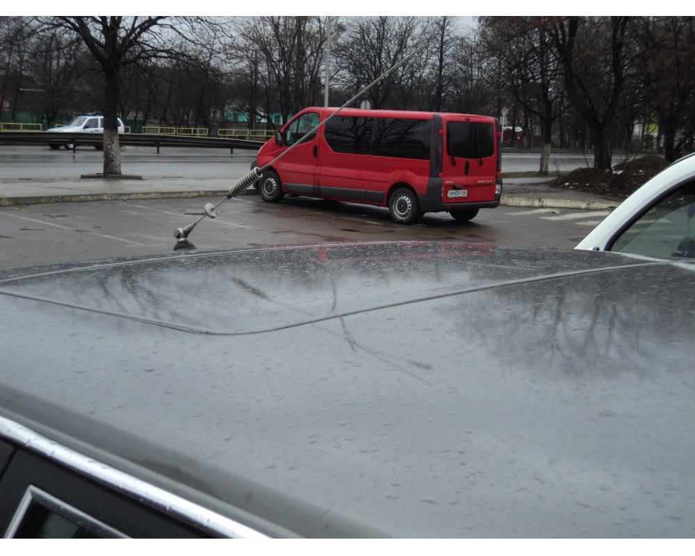

снять антену:-)) ЗЛО! и омыватели стекл с капота редкий ЯД тулить туда с 2104 .... оно зимой как примерзнет так до весны и будет во льду :-)))
Хотя судя по фаре левой стороной таки приложились где то. Посмотри бампер и лонжерон на всякий случай.

Поздравляю,не всё так печально.Вот вонючка удручает.(торпеду жаль) ;)

Вот она с панелью и снимаеться. Не страшно, уже ожидаю от сотоварища нашего панель и карты дверные в черном цвете (slava_n - :D )
