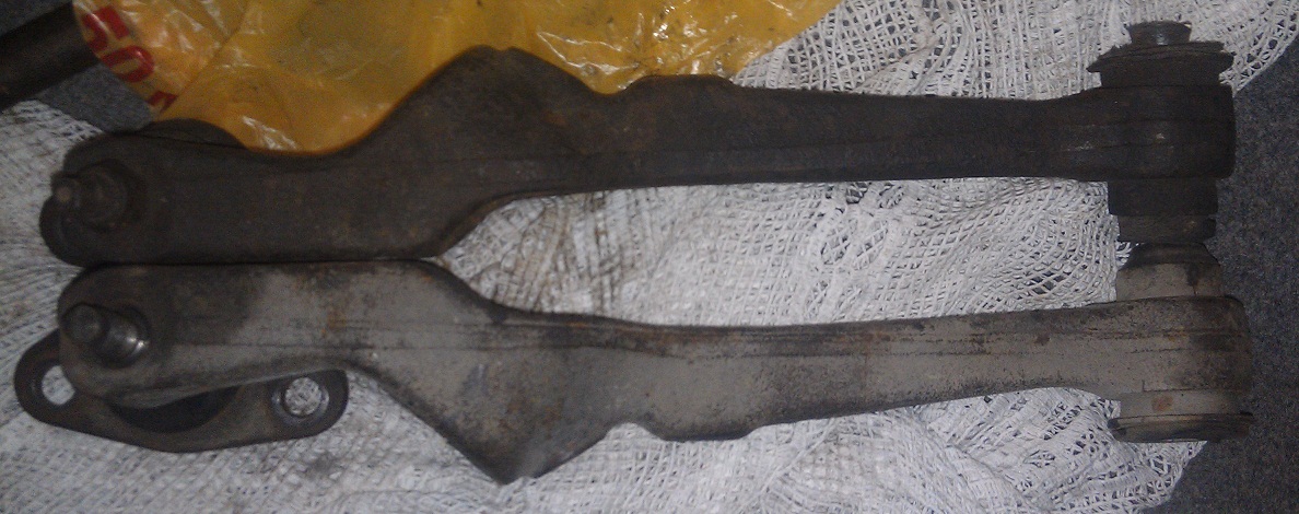

Сегодня ездили на сервис, визуально что увиделось разница рычагов, маркировка с38, с40 разница 1см.
как говорят, Будем рыть дальше,посмотрим что еще вылезет . Искал в интерете про разницу рычагов, везде одинаковые.
Видать у меня точно , конструктор :( .

Сообщение Timosha » Ср май 16, 2012 4:16 pm
пока ничем, особо нет времени, предварительно что еще нашел что установленные разные рычаги по длине , и разной маркировкой, на однос с38 на втором с 40. в общем поменяю фото выложу.

Сообщение Timosha » Пт май 18, 2012 10:46 pm
фото рычагов, разница до центра шаровой больше 1 см.

Сообщение bober » Сб май 19, 2012 7:54 am
это надо было постараться. чёртовы колхозники. :P
