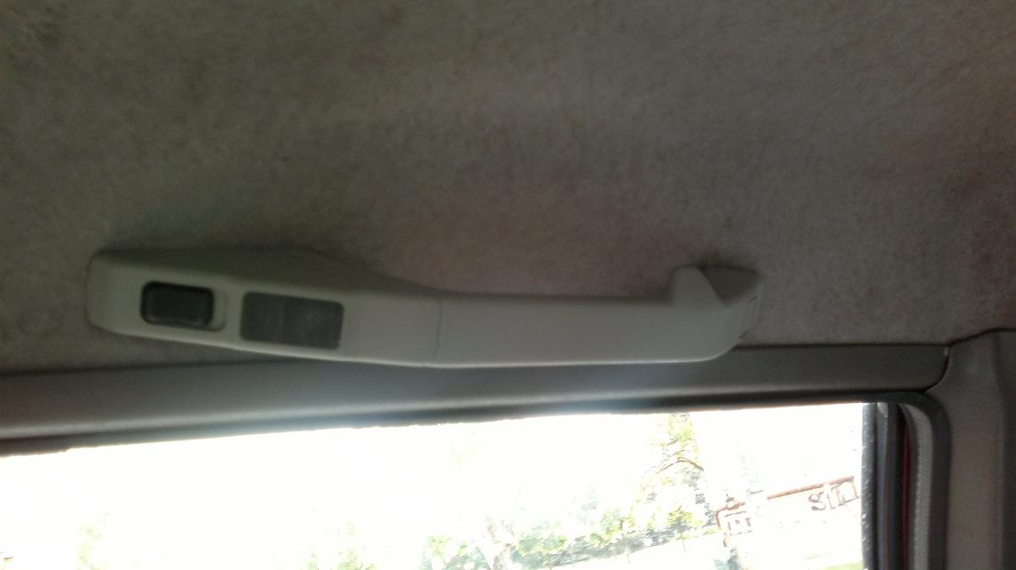

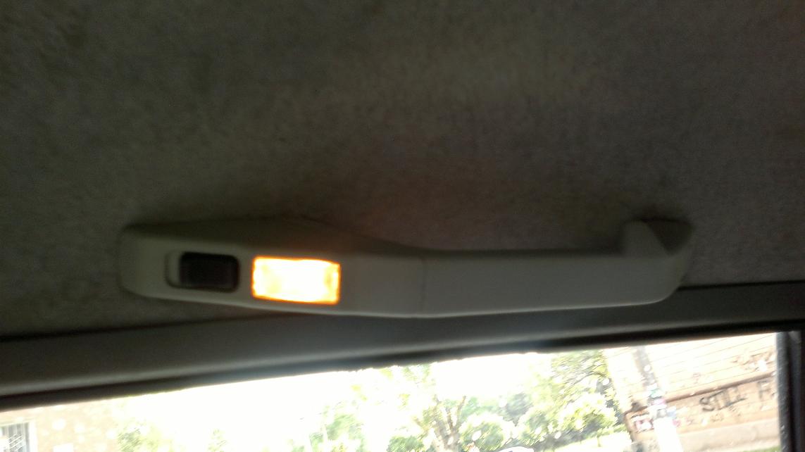

Да слава богу Саня одолел, а сегодня еще вот что одолел, поставил задние ручки потолочные с плафончиками, вечером-ночью просто супер в салоне для задних пассажиров, такой себе люкс вариант. Блин надо потолок как-то вымыть, грязный уже совсем аж стыдно :oops: :oops:

:-D :-D :-D вчера проверил ночью, ох супер просто, водителю не мешает свет совсем, а задним пассажирам классно, хоть в домино играй сиди.
Немного по установке:
Если таких в машине никогда не было то проводку к ним надо проводить, я снял центральный плафон, взял с него постоянный плюс и под крышей протянул провод к одной ручке и к другой, ну минус соответственно через круглую клемму на болт крепления ручки и все.
Да, плюс на плафоне не резал, аккуратненько зажигалкой подогрел и снял изоляцию где-то в 1 см, в это место подвел два провода и все это дело под термоусадку, получилось и культурно и безопасно.
Зы: забыл сказать, что наши обычные ручки отличаются немного по посадочному месту, от ручек с фонариком, там где сам плафон. Так вот когда разберете то вы увидите под потолком специальную пластину куда вставляется эта ручка, выняв эту пластину и вставив туда ручку сразу становится все понятно, там надо будет в том месте где сторона плафона немного подрезать обшивку потолка, делать небольшой продольный вырез, он потом закрывается этой же ручкой без проблем, главное аккуратно.
