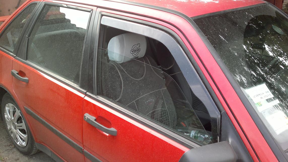

Вот такие ветровики оторвал, в оригинале, спасибо Валере West/
Честно скажу я не думал что это такие полезные вещи, очень удобно в дождь, в целом ветер не задувает сильно.

Да, дефлектора вещь полезная я себе тоже поставлю!!!
