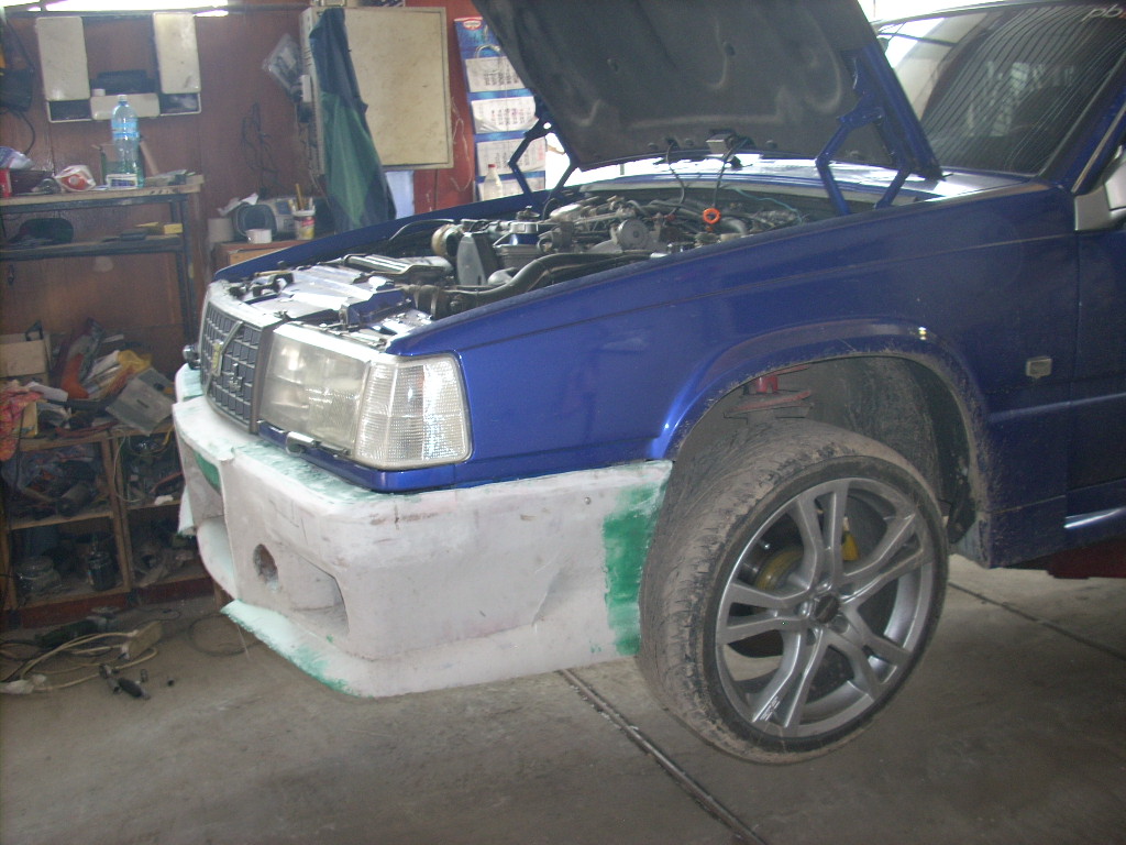

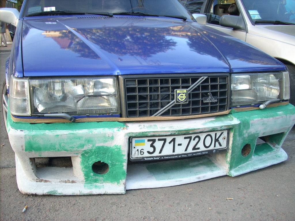

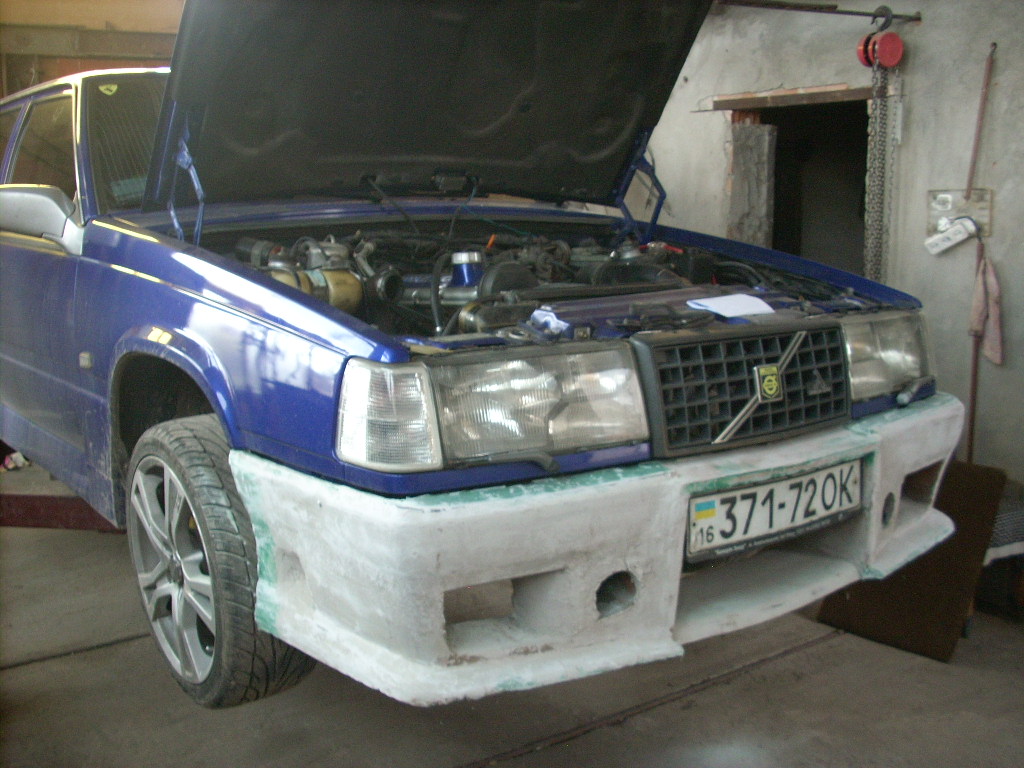

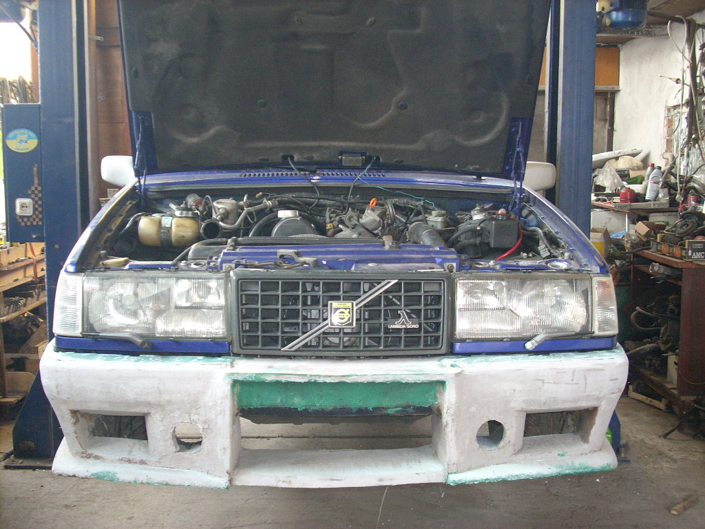

вчера наконец то уже повешал передний бампер, как и костюмчик--будем подгонять уже на самой тачке!
вроди так ниче, переживал, что низковато будет, но покатался, вроди нигде не достаю(к бордюрам уже не паркуюсь ;-) )!
катанул вчера по городу 140км/ч по проспекту, вроди не свистит(с аеродинамикой походу угадал) ну все--погнали работать…

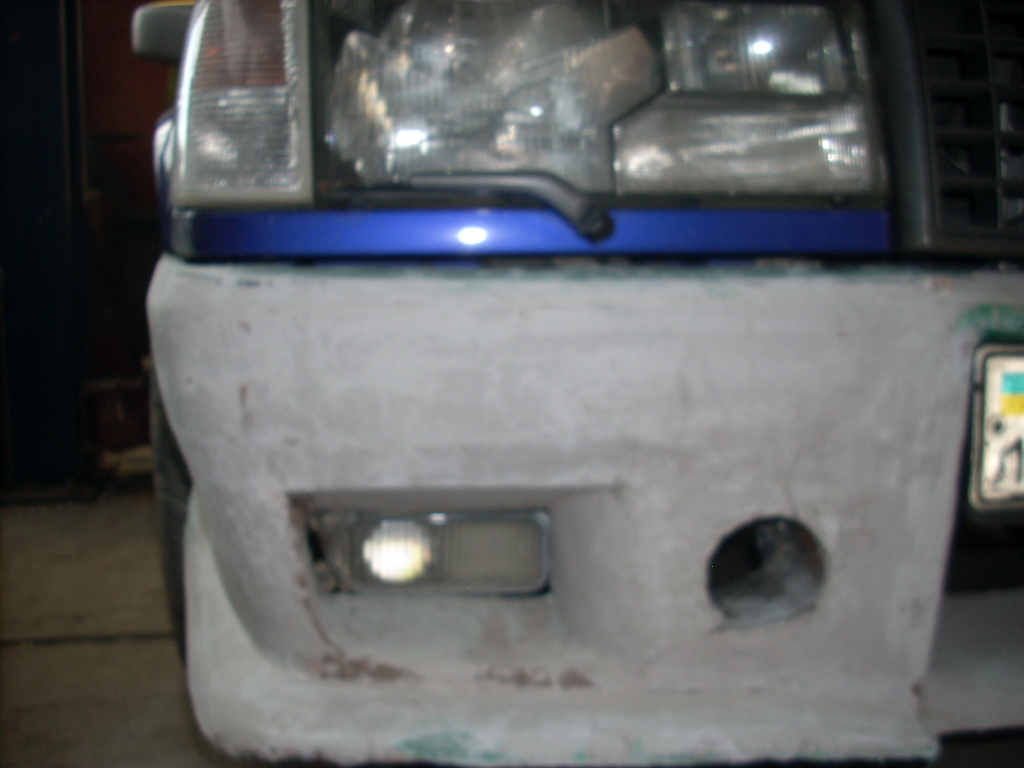

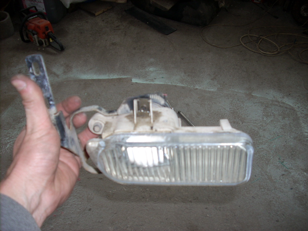

с самого начала ниши в бампере подгонялись под вот ети туманки--орегиналы с 850(с линзой), стают в притирочку! )

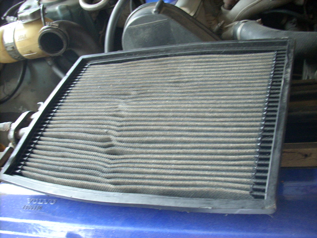

еще одна обновочка :idea: :idea: :idea:
долго я его ждал, и он приехал--орегинальный K&N, но правда слегка б/у, почистил, промыл----стал как родной!
по динамике, пока ниче сказать не могу, но вроди дишать стало ей легче! )

Сообщение ARTYHA » Пн апр 23, 2012 2:40 pm
нулевик? а что иначе никак? нет в продаже?
Re: МОЯ НОВАЯ 760 TURBO
Сообщение slava_n » Пн апр 23, 2012 3:17 pm
ARTYHA писал(а):нулевик? а что иначе никак? нет в продаже?
всмысле :o
простой не хочу,уже почуствовал разницу! ;) етот не меняеться,а только промываеться спец. жидкостями!
Сообщение slava_n » Пн апр 23, 2012 3:18 pm
в продаже есть новые(правда тяжело найти) и стоит он как пол машины! :buba: :D
Сообщение ARTYHA » Пн апр 23, 2012 5:50 pm
уго!) а я то думал, с каких побуждений ты купил б/у.
Сообщение FanVolvo » Пн апр 23, 2012 6:53 pm
Я себе поставил нулевик, масло с него попало на расходомер, пришлось покупать новый так-как после мойки он перестал работать. :roulette:

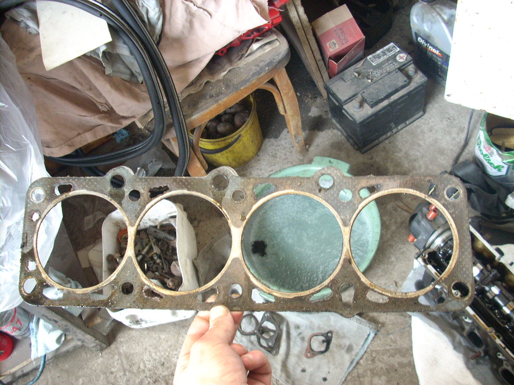

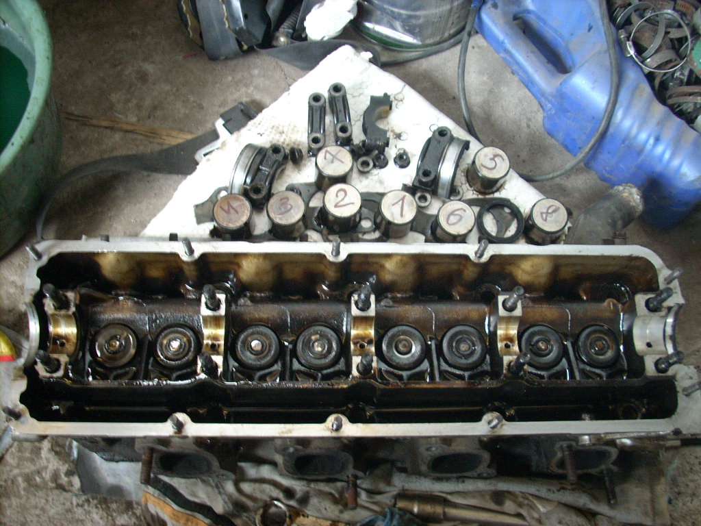

выехал вечерком на тренировочку позаниматься, проехал 2 км., думаю дай стану водички куплю, купил, иду назад и вижу реально большую калюжу тосола под ней!
открываю капот, все мокрое--выгнало через бачек слегка и блок под выпускным колектором весь мокрый! (((
залил воды, завел--вроди все норма!
закрываю разширительный бачек рукой и газую---и тут вижу реальная струя воды из под головки на колектор цюрит---все понятно!
потихоньку доехал домой и начал разбирать…
по внешнему виду не похоже, что кто то лез к мотору раньше, да и спидометр не считал километраж---хто его знает, сколько мотор прошол! но работал он абсолютно на 5+!
снял я голову(ели болты сорвал) и увидел прокладку--походу еще родная--аж врослась в блок! )
выработка в цилиндрах минимальная, как на свой возраст, кольца менять не буду--масла не брала(срал немножко сальник разпредвала), а так мотор шептал!
уже отдал на проверку голову---просветят ее, шлифанут, поменяют сальники клапанов.
разпредвал хороший. :moil:
что меняю--все прокладки, сальники и так---поотмываю, повыкрашиваю---наведу красоту! ) ;)

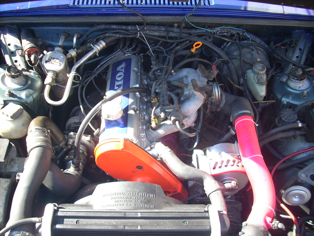

много всякого произошло за последнее время!
1--сделал головку (все сальники,прокладки и расходные материалы поставил ОРЕГИНАЛ VOLVO)и навел порядок под капотом.
2--подкрутит турбину,теперь она разкручиваеться с 1500об. и валит так,что ноги дрожат(на трасе при 170км.ч если даешь газ в пол,начинает стремительно валить дальше,стрелка турбы ложеться полностью)! :idea:

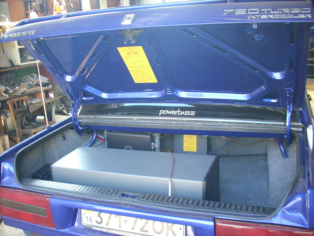

2--поставил усиленые аморты багажника.
полет нормальный..... :cars:
вот так мы удачно припарковались(когда увидел--одно место аж сжалось :oops: )

Сообщение slava_n » Чт май 17, 2012 10:03 pm
на турбіні е клапан збросу тиску,я його підкрутив(саму тяжку,монтіровочкую натягував на перепускну заслонку--яка зтравлюе лишній тиск турби--таким чином підняв надув)! різниця реально дуже суттєва--мотор набагато легше розкручуеться,тихіше почав робити при розгоні,але треба всеж таки заміряти манометром тиск! :buba:
піднявся трохан розхід палява :-D --може просто на радостях більше тепер давлю тапка! :oops:

Сообщение TREKKIN » Вт май 29, 2012 10:08 pm
Славик,подкапотное напоминает конфетную фабрику.Чистенько,свежо,вкусненько.Молодец!

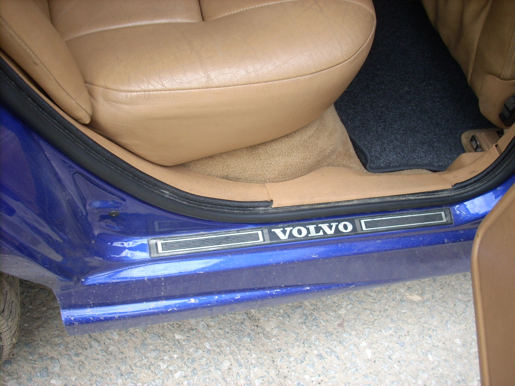

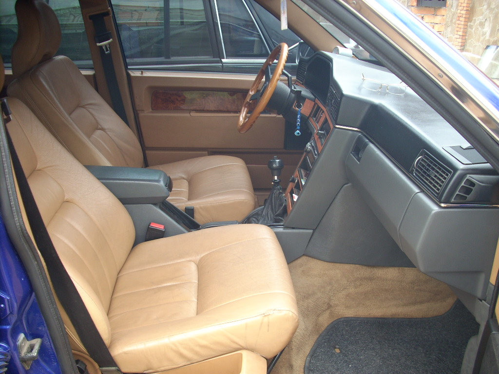

на днях почистил салон и сделал уборку+ кинус коврики орегинал-тряпочные и приклеил уже на зад. пороги накладки с 940 "97 года! ;)
очень хотел уже давно поставить доп.приборы! первый уже есть,еще хочу на турбину и Т. тосола и давление масла! и ето все в будущем в сделаную консоль на стойку! :buba: :cars:

Хорошо смотрится!!!!Кожа добротно выглядит!!! ;)

Уютный салончик.

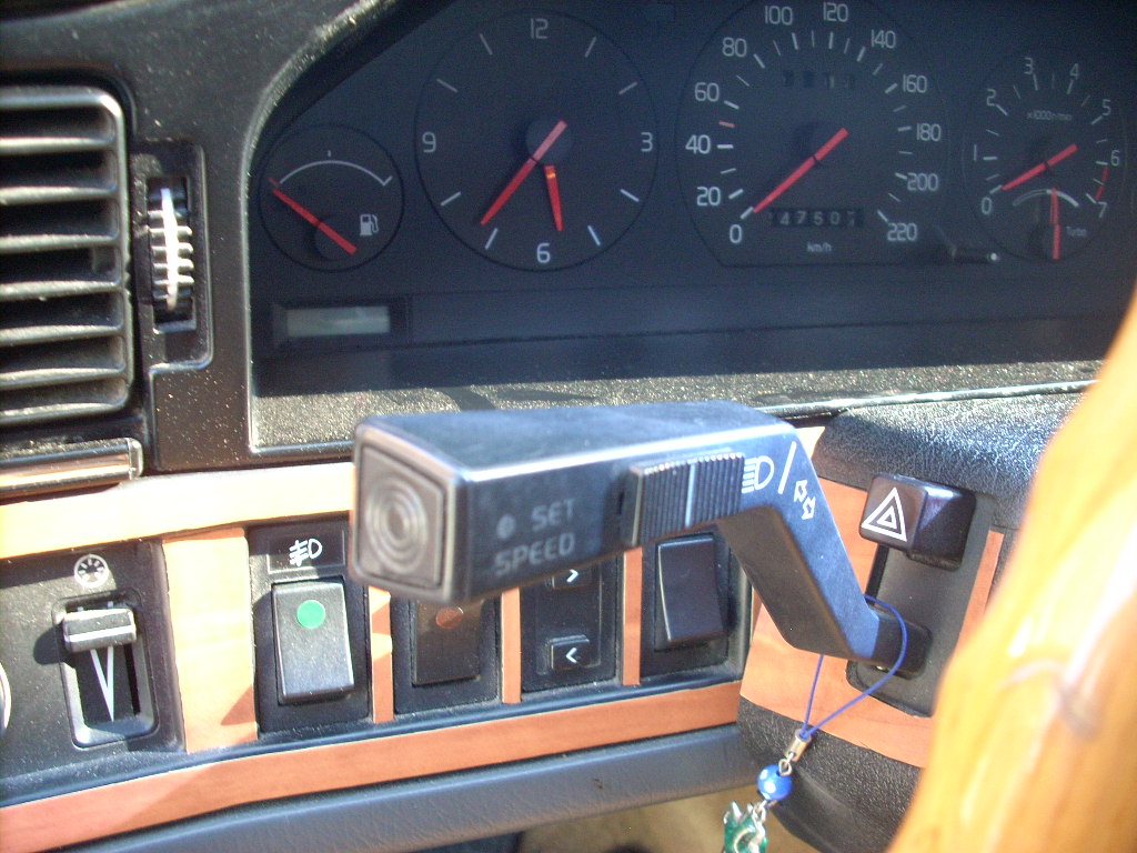

ось воно---що так довго чекав і шукав!
приїхав комплект круїза :idea: :idea: :idea:
вже руки чухаються його поставити,спадівають запрацюе! :moil: :cars:

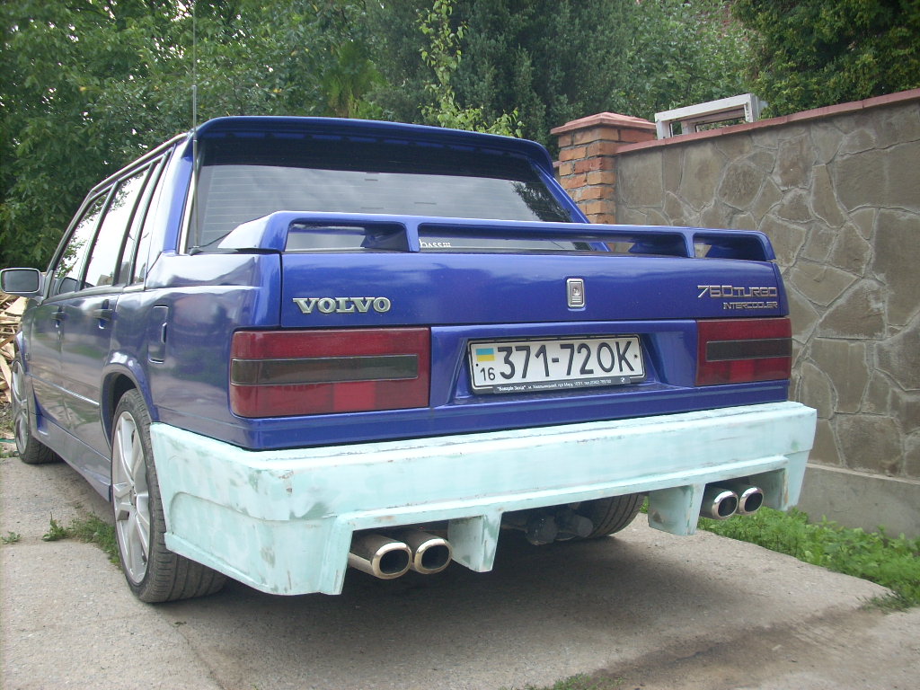

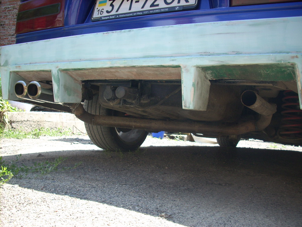

1) добив до кінця вихлопну систему з 60мм. рідної труби,який зараз звук приемний :idea:
2) поставив орегінальні GT OPEL прибори----провірені часом ;)
3) градусник в щиток приборів! :oops:
Сообщение Dr.V » Пт июл 13, 2012 12:22 pm
slava_n писал(а):Давно нічого не писав,але ночами робив! :moil:
що зроблено за останній час....
Слав, з двома вихлопами задній бампер почав виглядати більш завершено! Молодець ;) , але дротики підв'язки труби глушака заміни :oops: Ну ти сам вкурсі.

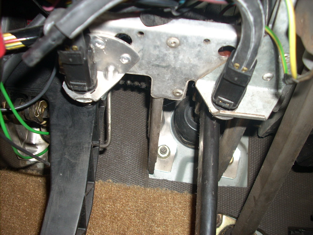

очень меня мучала мысль о том, что круиз лежит---а не стоит на машинке! нашел время начал изучать схемы подключения! :buba:
впринцыпе все что касаеться механики--поставить(прикрутить) не проблема! а вот подключить електрику--вот ето веселуха! :roulette:
но на 3-й день у меня получилось-----ура товарищи, ура! :idea: :idea:
радости полные ____ :oops: , конечно каждый день не пользуюсь, но сама мысль, о том что он есть и работает---вот ето тема! ) ;)
