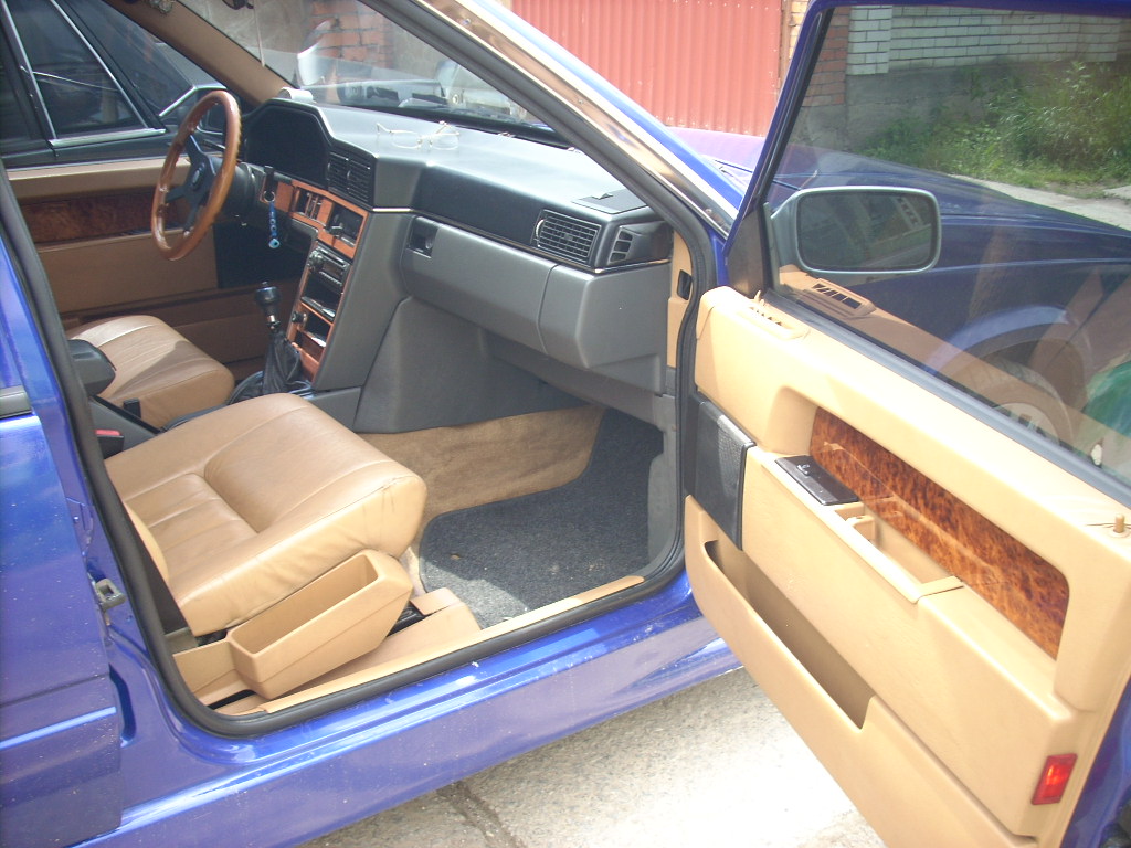

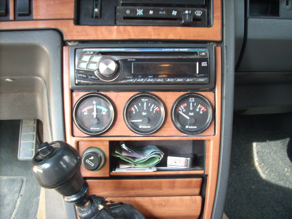

Сообщение slava_n » Вт июн 05, 2012 2:02 pm
спасибо! :frends: самому приятно смотреть!
на днях почистил салон и сделал уборку+ кинус коврики орегинал-тряпочные и приклеил уже на зад. пороги накладки с 940 "97 года! ;)
очень хотел уже давно поставить доп.приборы! первый уже есть,еще хочу на турбину и Т. тосола и давление масла! и ето все в будущем в сделаную консоль на стойку! :buba: :cars:

Сообщение Aleksander » Вт июн 05, 2012 2:36 pm
Хорошо смотрится!!!!Кожа добротно выглядит!!! ;)
Re: МОЯ НОВАЯ 760 TURBO
Сообщение troll999 » Вт июн 05, 2012 4:17 pm
Уютный салончик.
troll999
Сообщения: 879
Автомобиль: Volvo 244D24TIC
Сообщение Oleг » Вт июн 05, 2012 4:21 pm
Славік, а яскравість підсвітки регулюється штатно, чи вольтметр сам по собі? Здається вночі буде трохи різати око при дальніх поїздках. Ну а салончик таки не кислий) ще б панель в колір?

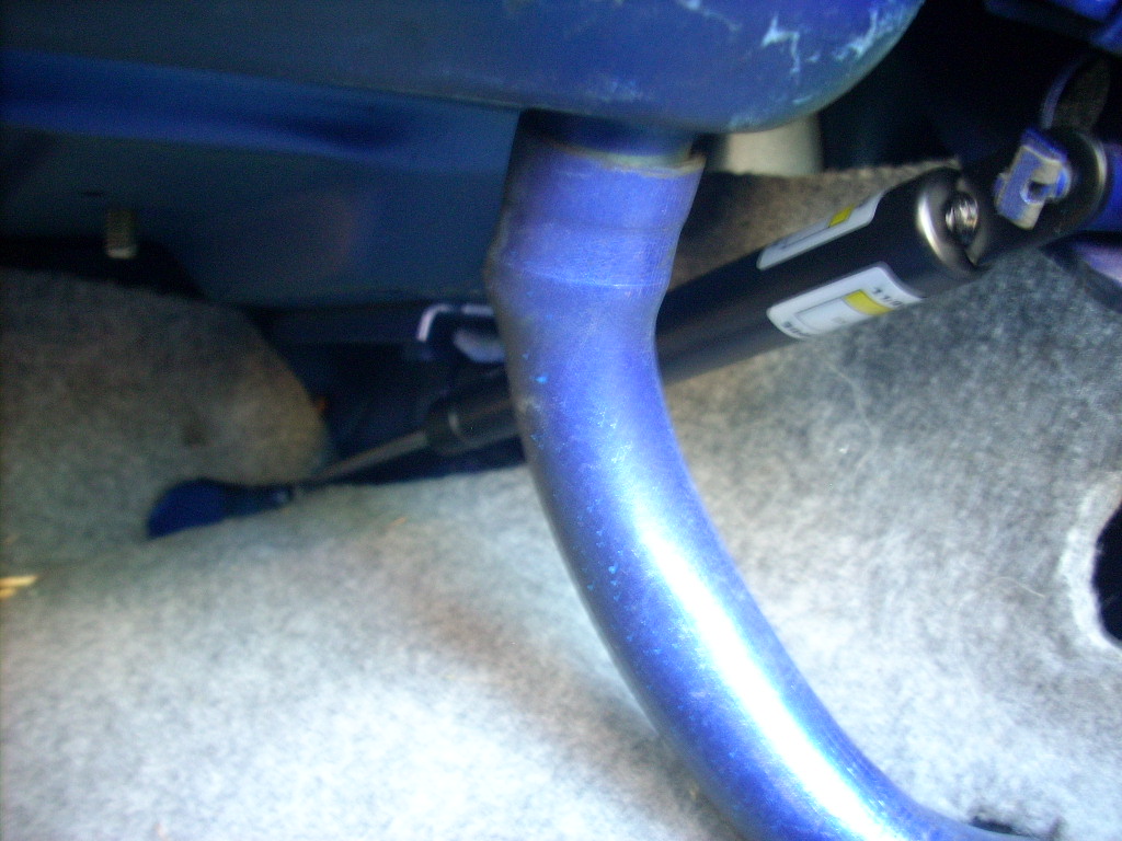

Сообщение slava_n » Пн июл 30, 2012 11:22 am
очень меня мучала мысль о том, что круиз лежит---а не стоит на машинке! нашел время начал изучать схемы подключения! :buba:
впринцыпе все что касаеться механики--поставить(прикрутить) не проблема! а вот подключить електрику--вот ето веселуха! :roulette:
но на 3-й день у меня получилось-----ура товарищи, ура! :idea: :idea:
радости полные ____ :oops: , конечно каждый день не пользуюсь, но сама мысль, о том что он есть и работает---вот ето тема! ) ;)
