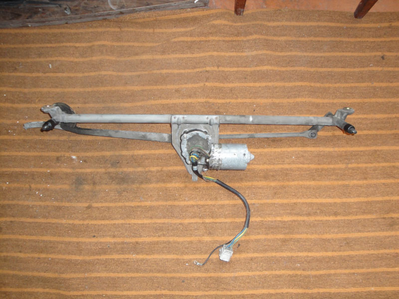

снимаем привод имеем фото 1

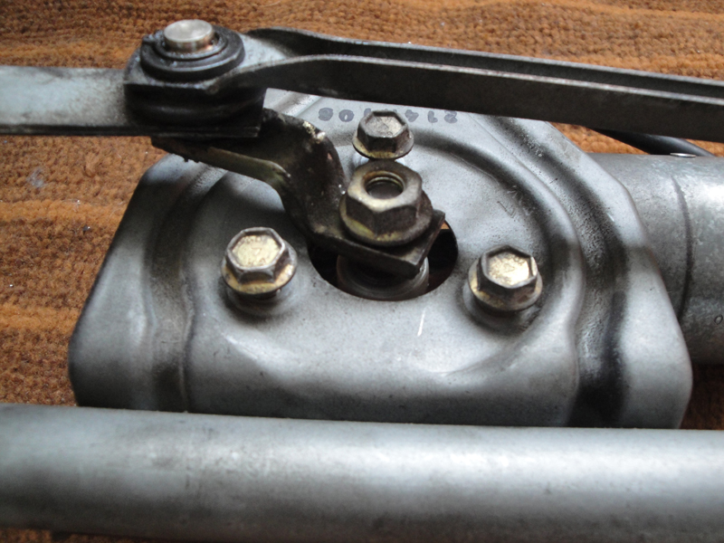

рассоединяем механизм от рамы и поводков фото 2
механизм у нас в руках. открыть его можно толко сломав расклепки , рядом есть отверстия куда потом будет нарезана резьба и вкручены винты с резьбой на 4

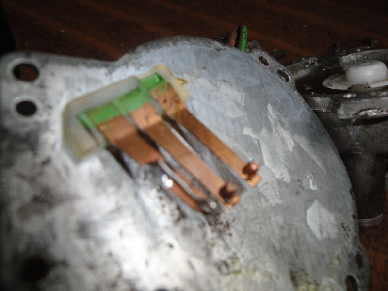

открыв видим что один из контактов оторвался , блягодаря не доводу до нормальной точки соединения , проплавленое отверстие от контакта осталось в белой пластиковой крышке шестеренке, тоесть прийдется отказатся от такой формы контакта фото 4 и 5

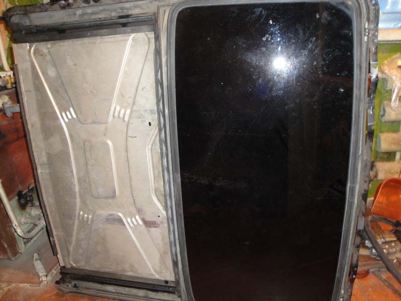

МАЛЫНКИЙ ПОДАРОК СЫДАНУ :-))) стикляный люк
будет тошо надо :-))
Дякую sergu960

Сообщение vnukoff » Ср апр 11, 2012 12:29 pm
Lyk - xoroshaya vesh! A mojno li postavit lyk v "mashiny bez lyka"? :o Prosto xochecco, no neznay realno li....
Re: ВОВКА760
Сообщение Hamlet » Ср апр 11, 2012 1:22 pm
vnukoff писал(а):Lyk - xoroshaya vesh! A mojno li postavit lyk v "mashiny bez lyka"? :o Prosto xochecco, no neznay realno li....
Наш одноклубник SERBse решил этот вопрос достаточно радикальным образом ,целеком трансплантировав крышу с донора в котором был люк viewtopic.php?f=18&t=11982

Сообщение leo_run » Ср апр 11, 2012 3:56 pm
а только так и получится
если его нет то нет если есть то есть:-)
Re: ВОВКА760
Сообщение vnukoff » Ср апр 11, 2012 4:01 pm
Togda bydy menyat mashiny :-D :-D :-D
Re: ВОВКА760
Сообщение leo_run » Ср апр 11, 2012 5:31 pm
незабудь что с люком машина на 2,5 см меньше по высоте :-) и переднему пассажиру надо будет кресло которое умеет регулироватся тоже по высоте иначе башкой будет на улице сидеть или лежать
зы 186 рост у мня мне не удобно без регулировки сиденья
