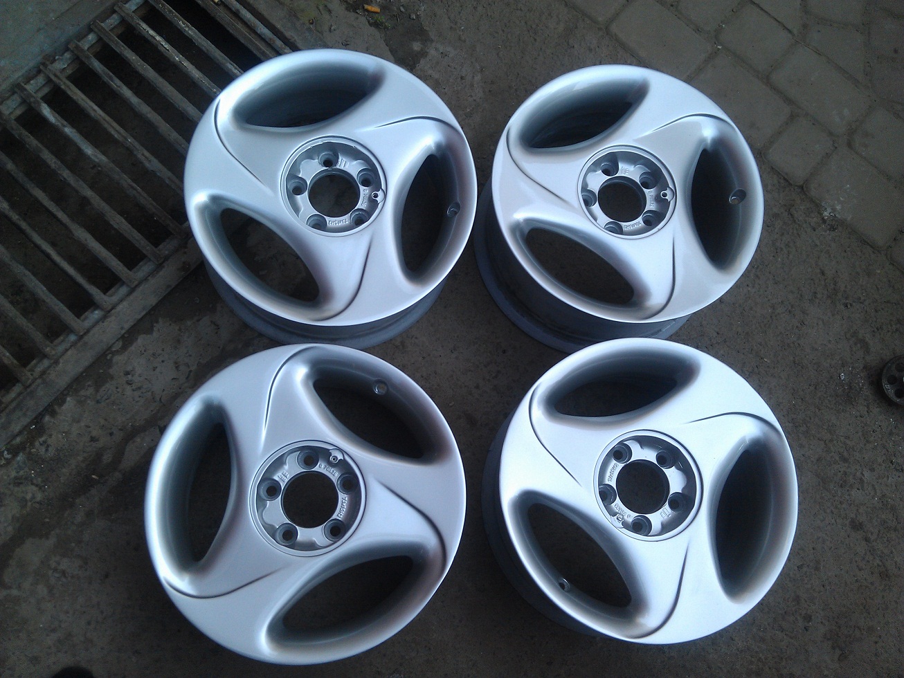

Привел в порядок диски, а также жду пока выточат новые проставки и колпачки.

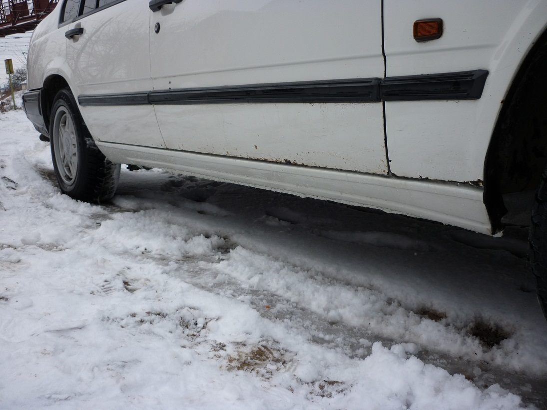

Не прошло и пол года как добрался до порогов, когда начали ровнять оказалось что в местах под домкрат, внутри все сгнило, в итоге пришлось срезать и варить новые, оригинальных не оказалось, поставили от пассата.

Чем эти плохие, главная цель достигнута, все ровное, где было ржавое, почищено, заварено, и покрашено.
Один минус родные брызговики не становятся.

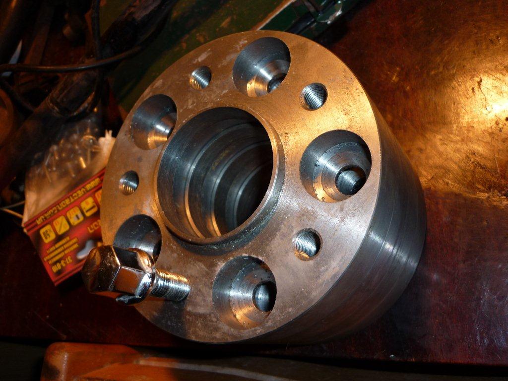

Спасибо за отзывы. Готовлюсь к весне, и смену колес, на конец то, сделали проставки на диски, после чистки дисков внутри нашел эмблему производителя Borber.

Во сколько проставки обошлись?Это под 5\108 или другую разболтовку?
Opel zafira 1.8
Григорий
Сообщения: 772
Автомобиль: в поисках volvo
Re: Volvo 940 tic
Сообщение slava_n » Сб мар 02, 2013 10:17 am
правильное решение! цена проставок уже не имеет значения--главное открываеться огромный выбор дисков! ;)
Re: Volvo 940 tic
Сообщение Timosha » Пн мар 04, 2013 11:00 am

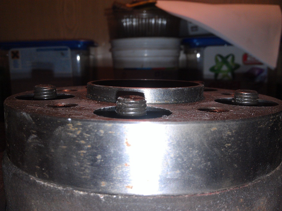

Проставки делал 5*108, по цене вышли 350 грн. Начал примерять на переднюю ступицу , и тут же вылезло, что шпилька выступает с проставки, теперь или шпильку стачивать, или в диске отверстие сверлить.
Timosha
Сообщения: 114
Зарегистрирован: Пн ноя 28, 2011 10:59 am
Откуда: Львов
Автомобиль: ниссан 2,0 dci
Re: Volvo 940 tic
Сообщение slava_n » Пн мар 04, 2013 1:40 pm
у меня так же,но в дисках должны быть впадины между отверстиями! если их нету,тогда лучше шпильки,ато если диск,то разбалансируешь его!
