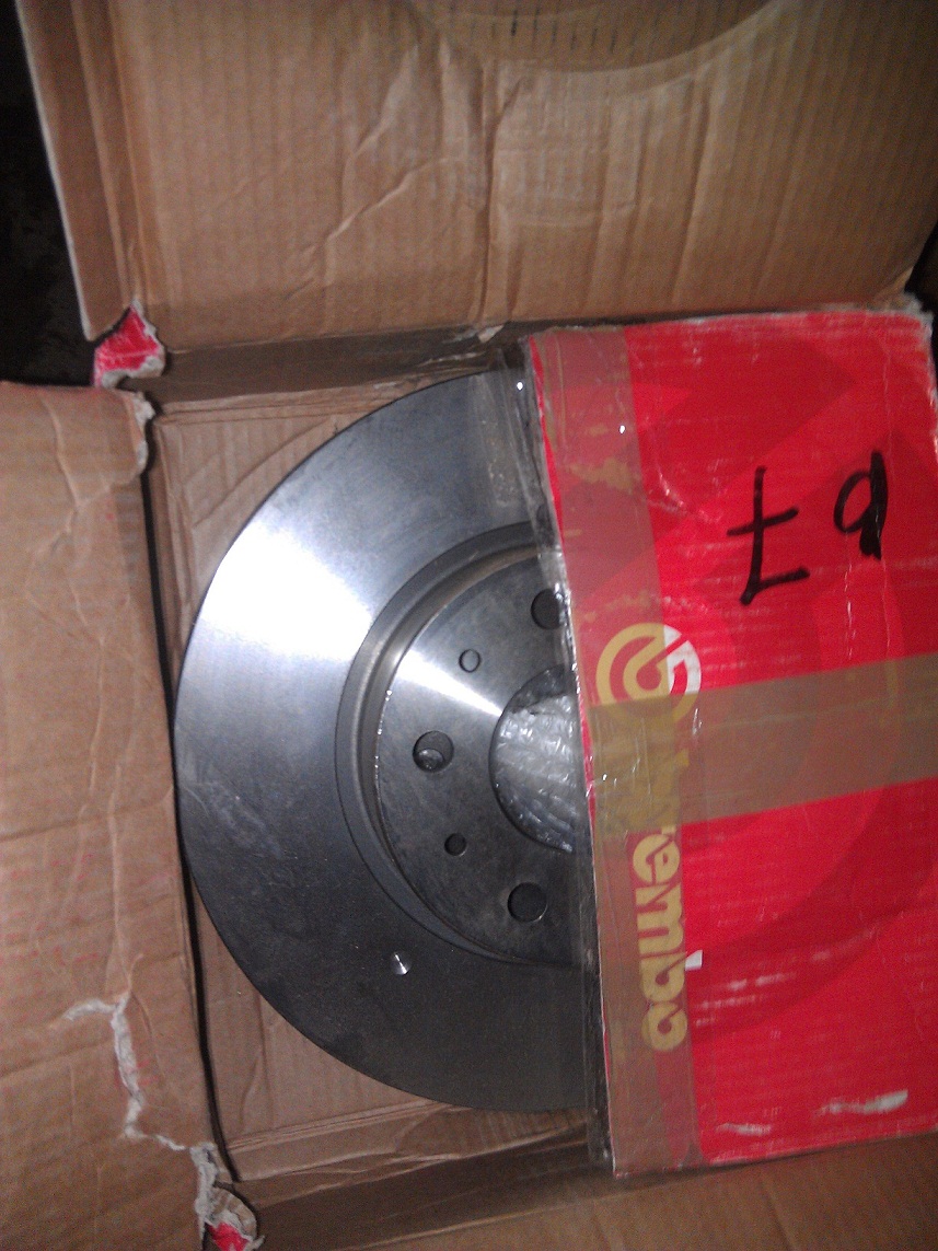

Сообщение Timosha » Вт дек 25, 2012 6:10 pm
За лето накатал около 10000км, машина не подводила. Под конец осени стал затирать передний тормозной диск ( от чего повело не понятно), вначале еле слышно, под конец шум как от не смазанного вентилятора печки. Думал поставить старые с машины, но они оказались 260 мм, а нужно 280мм, как на них ездили под вопросом.
В итоге купил brembo, как по качеству увижу по ходу эксплуатации.

Сообщение TREKKIN » Вт дек 25, 2012 6:16 pm
А сколько отдал?

Сообщение Timosha » Вт дек 25, 2012 7:15 pm
780 грн. За пару.

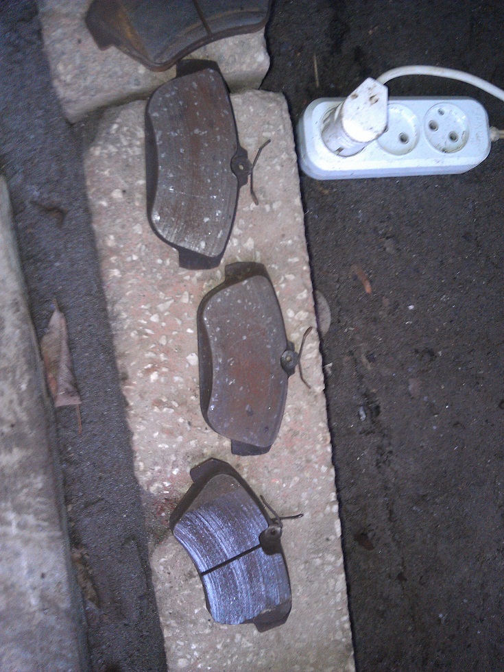

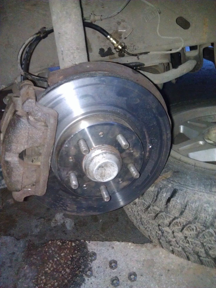

Сообщение Timosha » Пн янв 28, 2013 12:33 pm
Поменял тормозные диски, а за одно и тормозные шланги, были с трещинами. Возник вопрос по тормозным колодкам, было 2 комплекта, одни с прорезями, другие без, те что без, уже, какие должны стоять ?

Re: Volvo 940 tic
Сообщение ARTYHA » Пн янв 28, 2013 5:47 pm
поздравляю!) я тем же на выходных занимался)))
у меня раньше стояли ТРВ так они с прорезью, а ща поставил БОШ, то на них нет прорези.
в прорези типа должна собираться стружка с колодки, но она там частенько залипает и толку потом никакого....

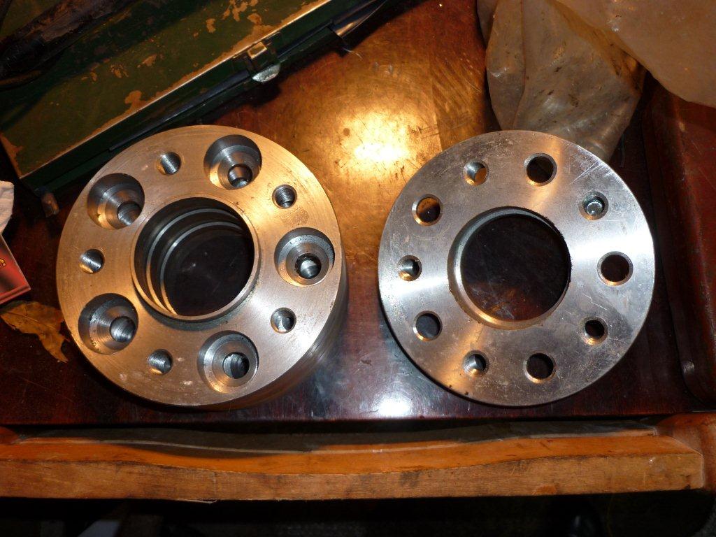

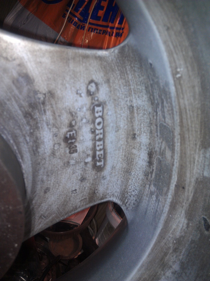

Сообщение Timosha » Пт мар 01, 2013 12:09 pm
Спасибо за отзывы. Готовлюсь к весне, и смену колес, на конец то, сделали проставки на диски, после чистки дисков внутри нашел эмблему производителя Borber.

Re: Volvo 940 tic
Сообщение troll999 » Пт мар 01, 2013 1:23 pm
Borbet это гут!

Re: Volvo 940 tic
Сообщение Григорий » Пт мар 01, 2013 9:28 pm
Во сколько проставки обошлись?Это под 5\108 или другую разболтовку?

Re: Volvo 940 tic
Сообщение Timosha » Пн мар 04, 2013 11:00 am
Проставки делал 5*108, по цене вышли 350 грн. Начал примерять на переднюю ступицу , и тут же вылезло, что шпилька выступает с проставки, теперь или шпильку стачивать, или в диске отверстие сверлить.

Re: Volvo 940 tic
Сообщение slava_n » Пн мар 04, 2013 1:40 pm
у меня так же,но в дисках должны быть впадины между отверстиями! если их нету,тогда лучше шпильки,ато если диск,то разбалансируешь его!
