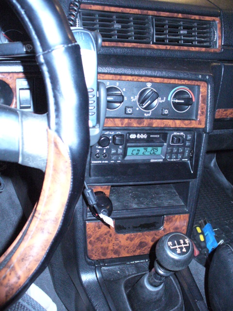

Вирішив завести бортовичок своєї 940-ї вольвуші.
Куплена 4-ри роки тому, як сімейне авто. Побачивши це авто закохався, не зважаючи й на деякі огріхи. Інші машини вже й не дивились. Пробіг на час покупки 300т.
Наразі машина пройшла 338. т. За час експлуатації, по при вік машини, особливих проблем з авто не було.
Звичайно, дещо довелось замінити на нове:
- передні амо з опорами та опорними підшипниками,
- стійки й втулки переднього стабілізатора;
- шарові опори;
- високовольтні провода, кришку трамблера та бігунок.
- радіатор та фільтр-ресівер кондиціонера (як наслідок недобросовісного встановлення радіатора ще
попереднім власником).
Наведено порядок з оптикою, встановлено вольвовскі фари головного світла з коректором. Встановлено електро-пакет на двері, та поставлено шкіру.
Майже закінчено епопею зі звуком... Замінена магнітола CR603 на CR905, встановлено СД та вольвовську акустику в двері та торпеду. Залишилось зробити ревізію регулятору звуку на магнітолі, - трохи поскрипує.
Наразі продовжується тема з кондиціонером, - під заміну сальник компресора.
продовження буде...

пару фоток авто.... сильно вже не критикуйте. Ще чуть і доведемо все до розуму, якщо жінка ранше з хати не вижене. хе-хе, не вижене, я так думаю.

Повідомлення Алежон » Нед червня 24, 2012 6:22 pm
жирная девятина
Re: 940-й чемоданчик
Повідомлення Djonnik23 » Нед червня 24, 2012 7:33 pm
Алежон написав:жирная девятина
Алежка не то слово що жирна а в шоколади жирному. :-D :-D :-D Авто просто викохане турботою :-P
Повідомлень: 1581
Звідки: Винница
Повідомлення Pasa0903 » Нед червня 24, 2012 7:40 pm
Просто супер!!! Нет не просто, а офигеть как супер!!!!! ;)
