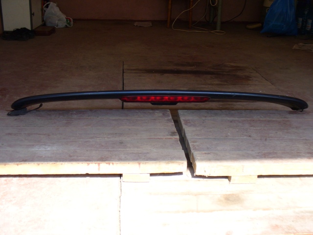

Сообщение Dr.V » Сб июл 07, 2012 9:51 pm
продовжуємо ...
-заміна амортизаторів кришки багажника. Планував поставити спойлер від 850. Тепер почав думати.... а треба?
-дійшли руки до вихлопу. Штани й каталізатор ще поїздять. Все інше, - під заміну. Перед встановленням думаю покрити всі елементи термостійким лаком з серебрянкою, можливо довше послужать.
