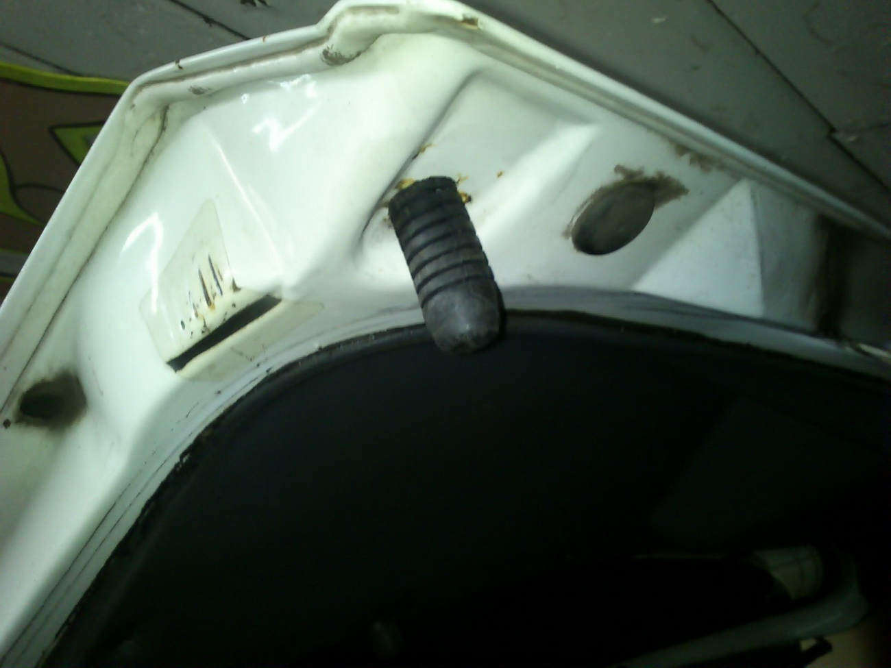

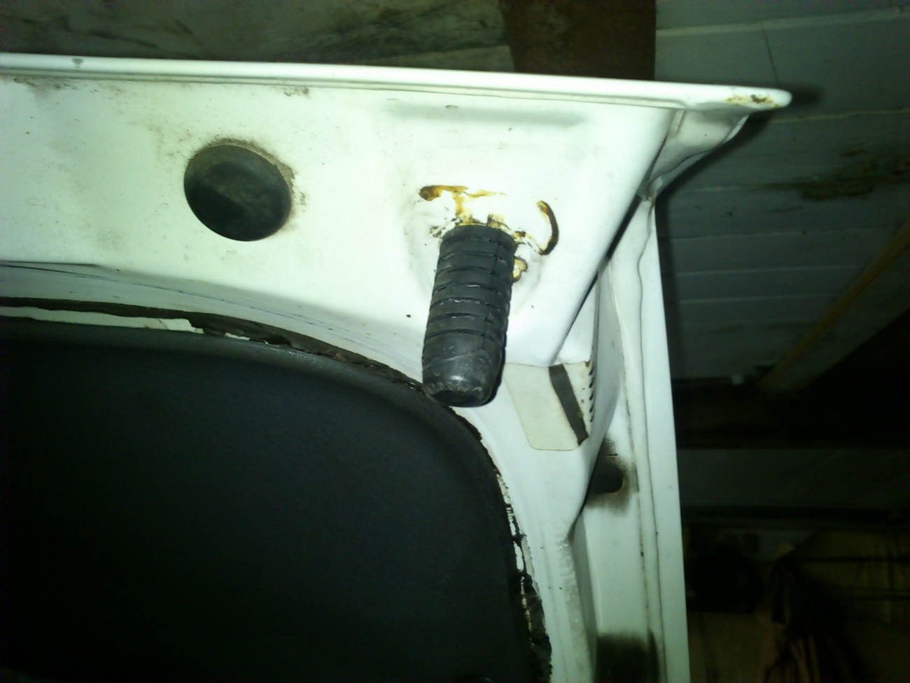

Установил отбойники задней ляды, подошли с ваз 2105. Нужно снять пластик крепления родных отбойников и вазовские у меня сели четко.

Сообщение Rom » Ср июн 20, 2012 9:28 am
А там под пластиковыми креплениями есть отверстия?
Сообщения: 3213
Re: Volvo 440 моя Белоснежка
Сообщение Pasa0903 » Ср июн 20, 2012 9:54 am
Да, есть. Этот плстик своего рода клипса распорная. Нажав по ее центру, во внутрь уходит плстиковый стержень. Уменя он влетел в саму ляду, потом когда будет нужно разберу и достану.

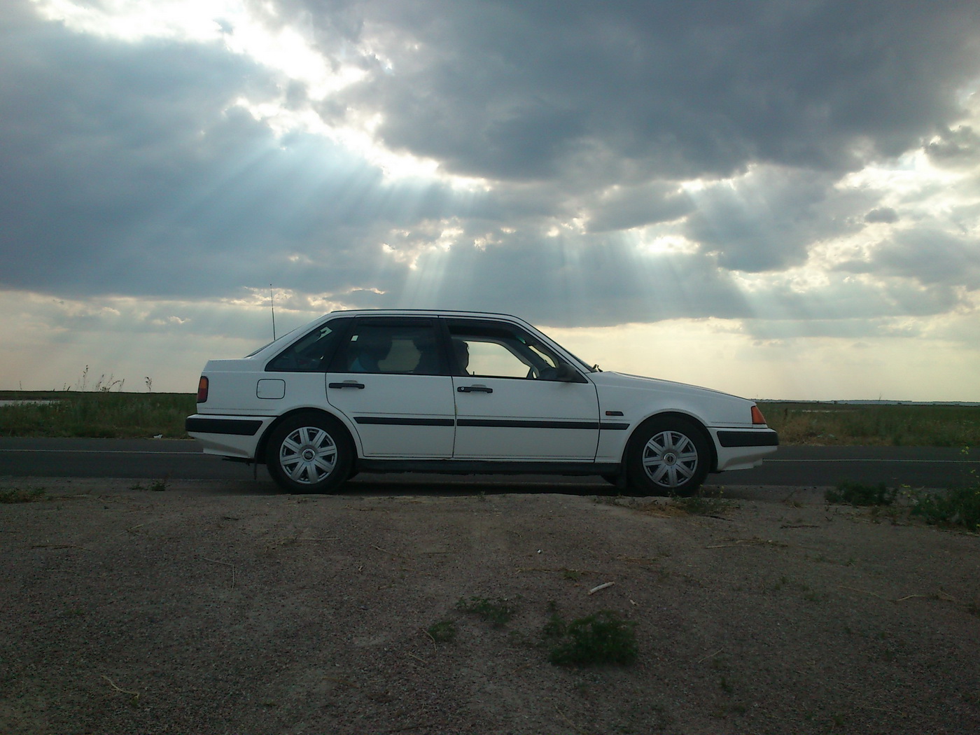

Сообщение Pasa0903 » Чт июн 28, 2012 6:43 pm
Не удержался и сфоткал. На Белосарайской Косе. Просто Класс. Белоснежка чудо.
Pasa0903
Сообщение Rom » Чт июн 28, 2012 8:07 pm
:-P
Сообщения: 3213
Сообщение Aleksander » Чт июн 28, 2012 9:36 pm
Красиво!!! ;)

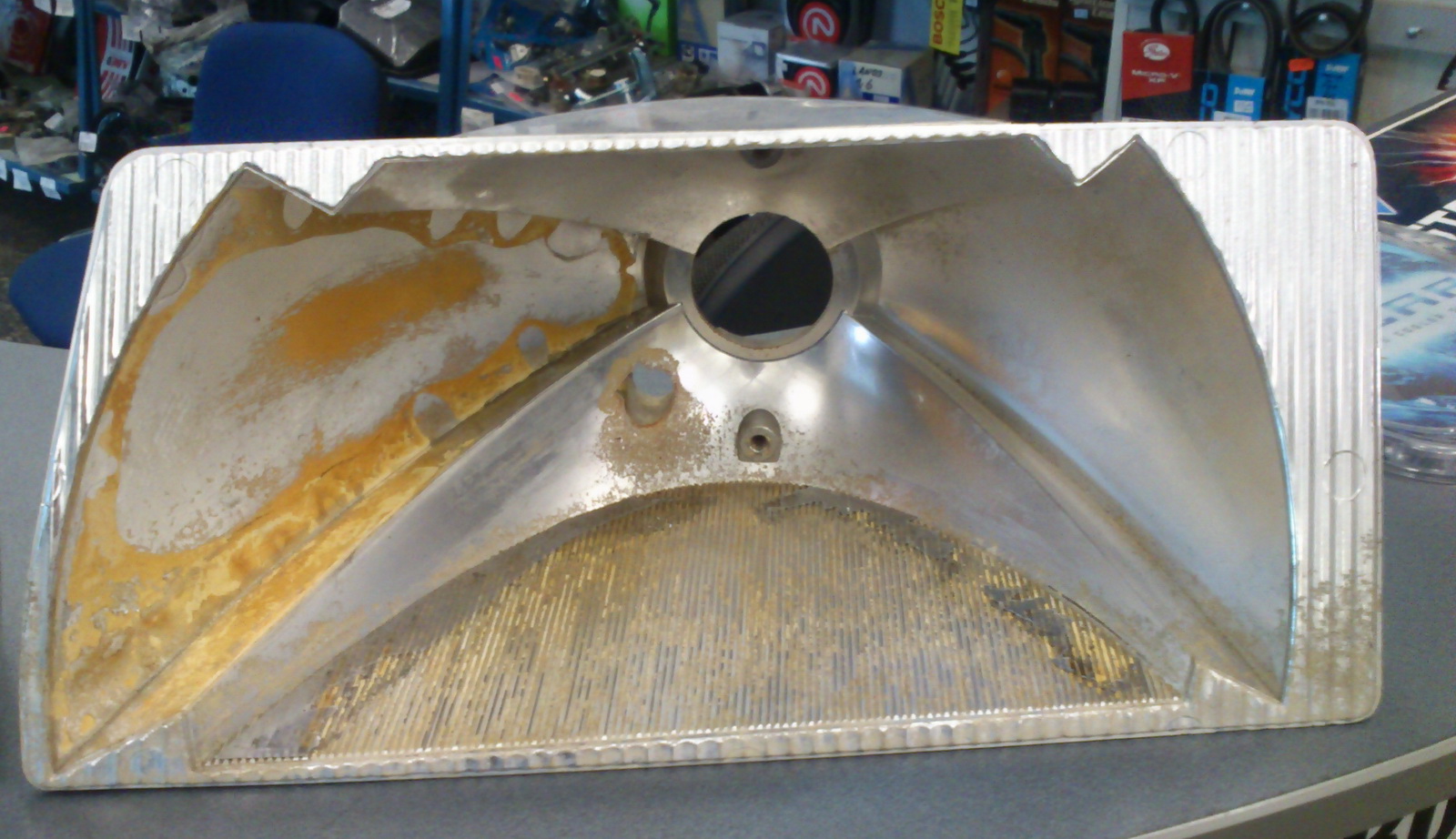

Сообщение Pasa0903 » Чт ноя 08, 2012 11:01 pm

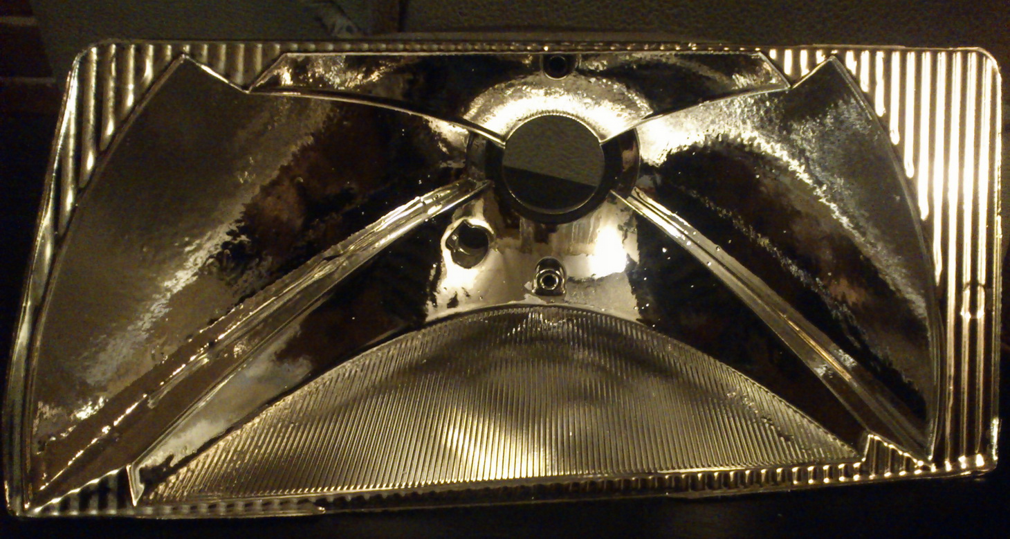

На одометре 293тыс. Скоро долгие зимние вечера, и тут я понимаю что свет в фарах не к черту, отражателям вафли :roulette:
Перечитав топики про отражатели решил отдать на восстановление. Нашел парня у нас в городе который этим занимается, отдал, подождал, забрал. Может дороговато(440грн пара) и качество не лучшее, но у меня появился свет. :idea: :idea: :idea: Так же закрепил по людски фары и решетку, раньше всё это болталось как сопли. Как долго прослужат посмотрим. :bye:

Сообщение Rom » Пт ноя 09, 2012 12:23 pm
Pasa0903 писал(а):На одометре 293тыс. Скоро долгие зимние вечера, и тут я понимаю что свет в фарах не к черту, отражателям вафли :roulette:
Так машина ведь 440 и цена такая же получается, я уже думал на свою налепить не 440 а 140, мож в обслуживании дешевле станет?!?!
А отражатели нормально, еще послужат.

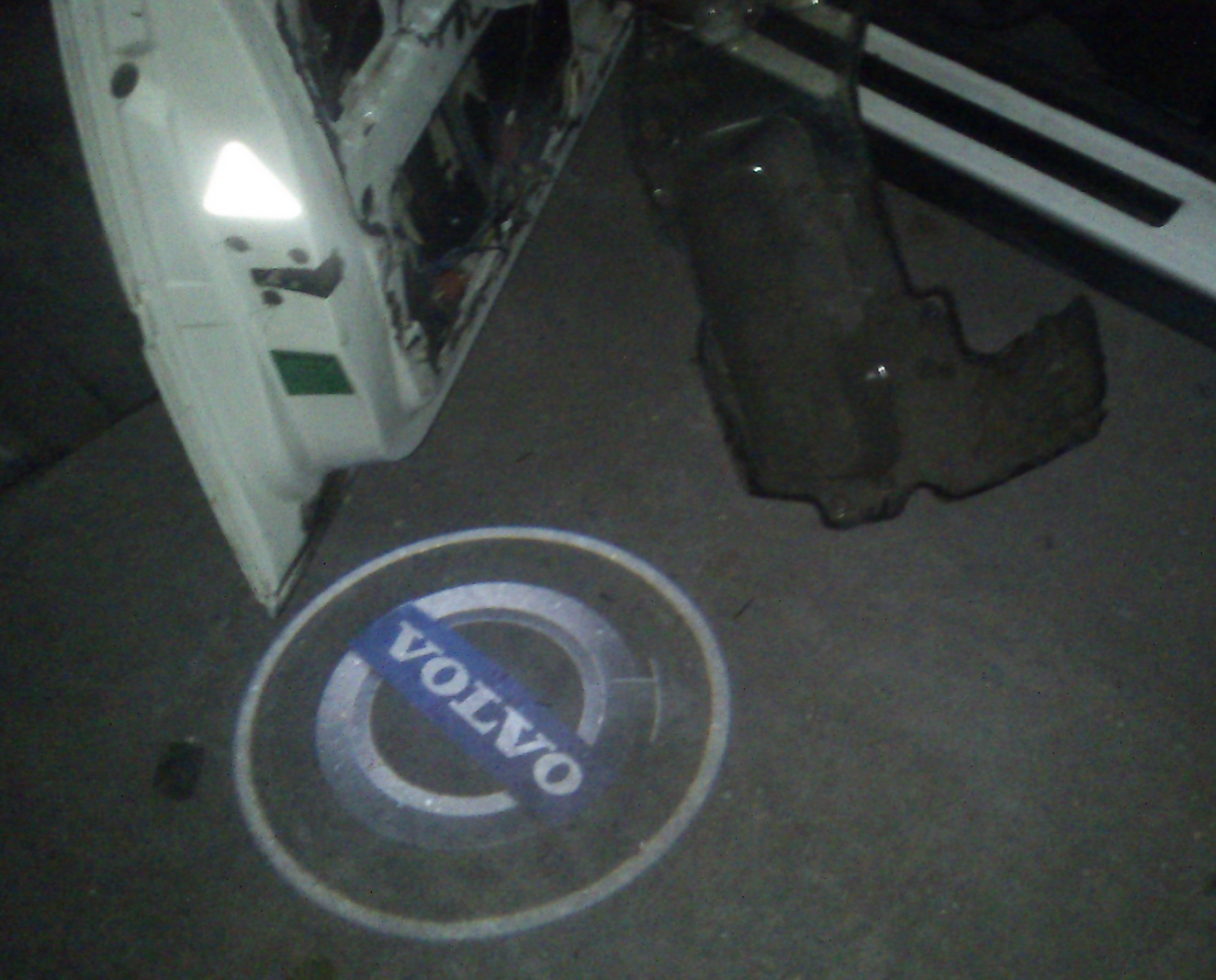

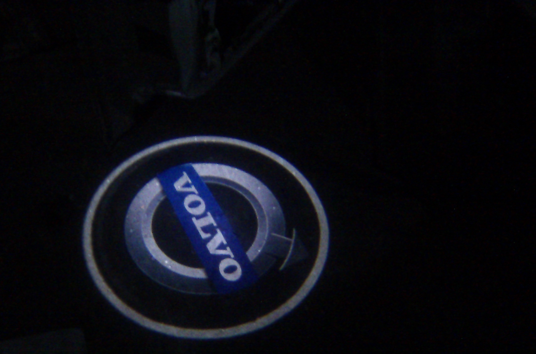

Сообщение Pasa0903 » Ср ноя 14, 2012 1:58 am

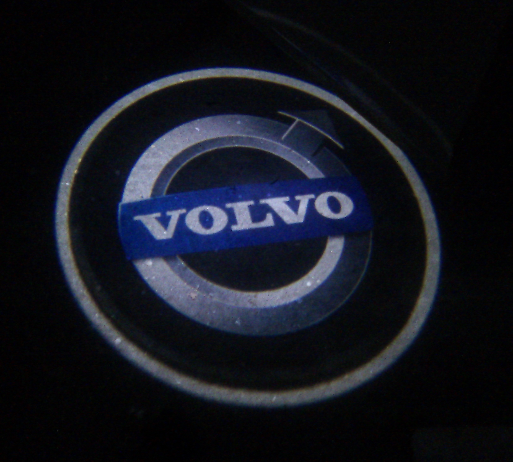

Получил подсветку дверей с логотипом Вольво. :idea: Был приятно удивлен комплектацией, входит бур для отверстий в пластике, хотя мне пришлось сверлить им в металле. :roulette: Запитка от плафона освещения (гемор еще тот), но результат превзошел ожидания! :idea: :idea: :idea: Только вернулся с гаража и фоток пока мало, но больше сделаю вечером.

Pasa0903
Сообщение JakBil » Ср ноя 14, 2012 3:37 am
Ух красиво, с фонариками как.....надо брать и себе. СУПЕР!
JakBil
Сообщения: 413
Автомобиль: 850 универсал
Сообщение Rom » Ср ноя 14, 2012 8:02 am
Отлично смотрится! :-P
Сообщения: 3213
Сообщение Aleksander » Ср ноя 14, 2012 9:29 am
Так оно что, проецирует на землю?Где покупал,скоко отдал)))Поздравляю прикольная приблуда)))
Сообщение Serij » Ср ноя 14, 2012 12:11 pm
Aleksander писал(а):Так оно что, проецирует на землю?Где покупал,скоко отдал)))Поздравляю прикольная приблуда)))
Саш, так вот же :D viewtopic.php?f=4&t=27988
Сообщения: 1369
Сообщение Pasa0903 » Ср ноя 14, 2012 12:16 pm
Rom писал(а):Отлично смотрится! :-P
Сам не ожидал, прикол бомба!
Pasa0903
