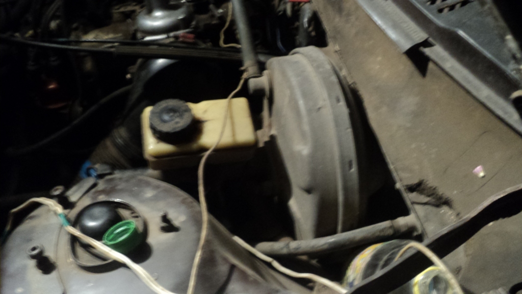

Сообщение Stas340 » Чт окт 04, 2012 11:42 am
lexa писал(а):Отсечка на 2500? :-D
Просто газовать на масле которому лет 6-7 как то стремно 8-)
Теперь замена всех жидкостей и можно газовать дальше
И наверное я ищу вакуумник :( вот такой вот
Re: Volvo 244 1980 г.в.
Сообщение lexa » Чт окт 04, 2012 11:50 am
А с трехи не подойдет? , валяется
Туда по идее и "пузатый" вакуумник влезет. У тебя же на курбе "черепашка", а не "кастрюля". Места там полно, ниче упираться не будет. Это я к тому, что "пузатые" до 94-го года ставили и их свежие б/у найти проще. А тонкие живые - это редкость. Но поспрашивай тут на форуме, мож и найдется у кого. У меня "пузатый" есть, но ему кранты. Недавно у Васи (ASSA) купили такого на бывшую 240-ю, а то там зашипел...

Сообщение Stas340 » Пт окт 05, 2012 8:45 am
Да не, кататься еще не катался вчера заменил масло, фильтр, купил акум. А оно сцука карб видать начел выделываться, не ну а как, а то поставить стромберг и чтобы все феншуй :-D у него слава такая)))) заводится и глохнет практически сразу. когда в пустой карб бензин накачивает то вес нормально а потом через минуту работы начинает глохнуть. думал на бензонасос а он качает очень хорошо :superstition:
Придется все таки повоеватьс этим карбом злостным.

Сообщение Григорий » Пт окт 05, 2012 9:00 am
Стас,смотри запорную иглу в карбе,если говоришь глохнет то ее возможно переливает когда поднимается уровень,еще возможно дырявый поплавок.

Сообщение lexa » Пт окт 05, 2012 9:02 am
И уровень поплавка

Сообщение nikolajs » Пт окт 05, 2012 11:01 pm
Карб нормальный, просто устал он. Жаль, что на них ремкомплекты - большая редкость...
