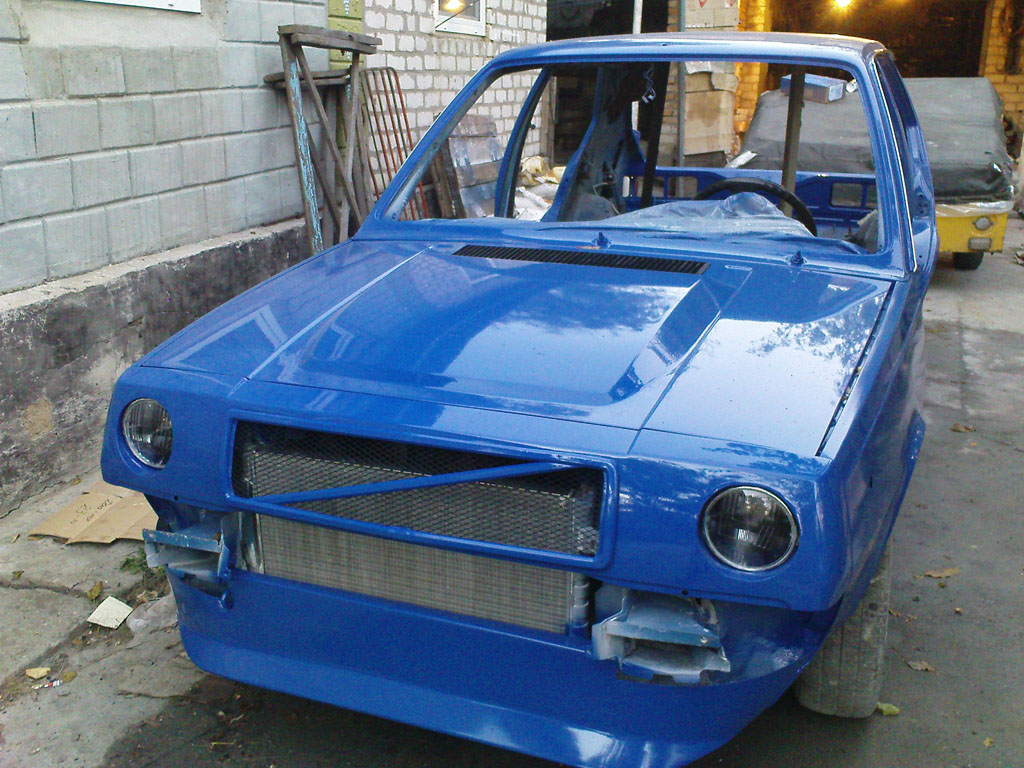

Сообщение leshaone » Вс окт 07, 2012 9:49 pm
Вот покрасил
leshaone
Сообщения: 459
Re: Volvo 345 BatMobile
Сообщение Андрей-Volvo » Вс окт 07, 2012 9:56 pm
класно ;) ;) так и держать !

Сообщение alexnax » Вс окт 07, 2012 11:47 pm
Я поражён. Насколько покраска меняет автомобиль, только вроде пороги варил а тут бах и покрасил. Действительно отлично смотрится. Молодец :-P

Вопрос кончно глупый, но, проверял крепление ляды к кузову куда прикручиваются петли ляды? Просто коварное место на хэтчах :buba:
Сообщение leshaone » Вт окт 09, 2012 9:53 am
lexa писал(а):Вопрос кончно глупый, но, проверял крепление ляды к кузову куда прикручиваются петли ляды? Просто коварное место на хэтчах :buba:
Да, там кто то до меня проварил, а на самой ляде я уже сам(там тоже были трещинки)
Вчера двери навесил, я сам в шоке что так получилось(думал будет все намного хуже)

А цвет не Океан случаем?
Сообщение leshaone » Вт окт 09, 2012 8:46 pm
lexa писал(а):А цвет не Океан случаем?
403 Монте-Карло

Сообщение DonSpartak » Ср окт 10, 2012 10:30 am
Прикольно делаеш! Чисто личное мнение, надо было две круглые фары ставить. Сейчас немного на Гольф 2 смахивает!

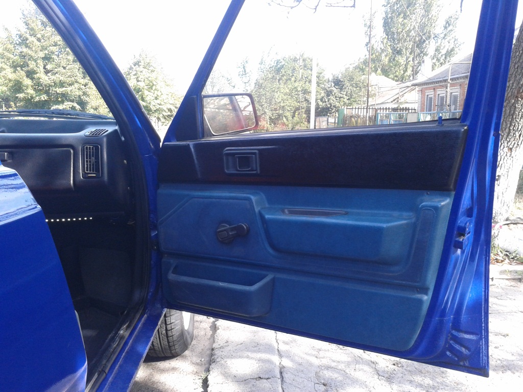

Сообщение leshaone » Сб окт 27, 2012 2:04 pm
Просто фотки
leshaone
Сообщения: 459
Сообщение nikolajs » Сб окт 27, 2012 3:44 pm
Прикольно вышло! Таким людям нужно в дизайнерских бюро работать! Если бы туда таких отбирали, то, глядишь и вместо Ланоса нормальные ЗАЗы шли, достойнные, а не это г... Удачи! Если честно, не верил, что можно такое сделать из такой "заготовки".
