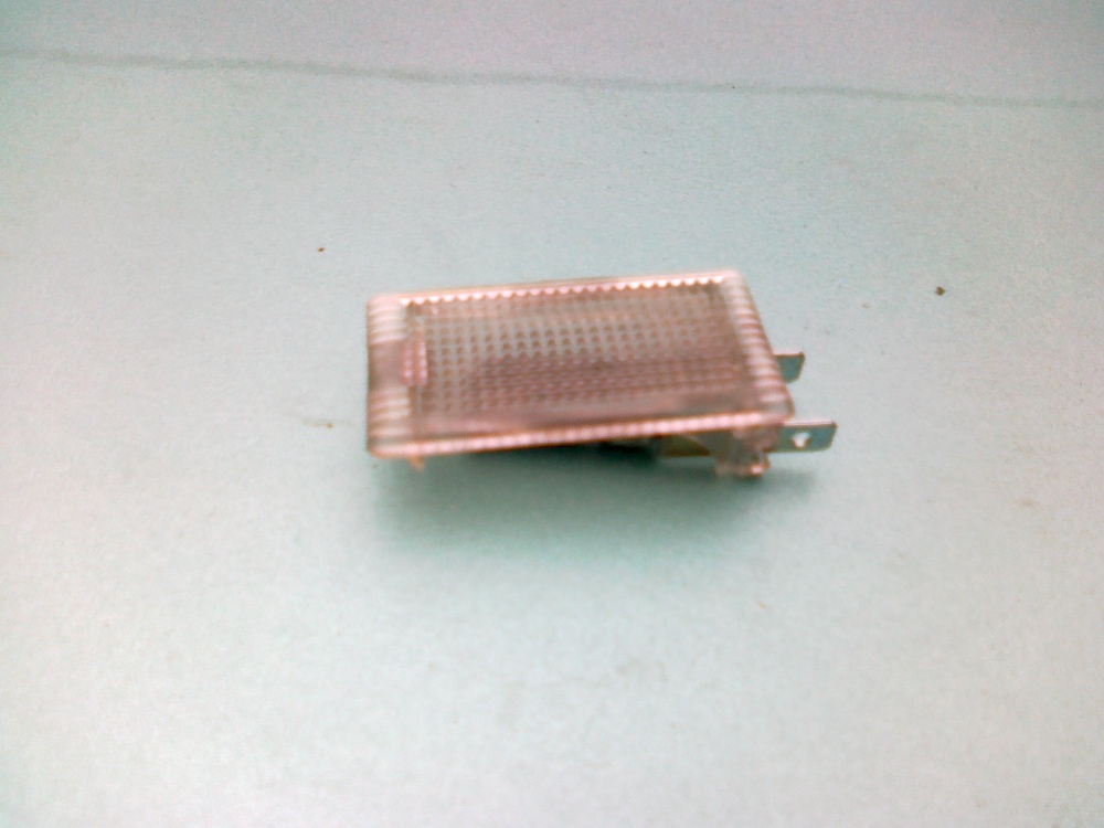

Сообщение DonSpartak » Сб окт 15, 2011 6:21 pm
Серега, это для тебя!! :D
п.с. Спасибо Коле (B200k) за подгон!
Плафон бардачка

Re: Volvo 343 DL 1.7k 85' Swedish Exclusive
Сообщение Serij » Сб окт 15, 2011 10:53 pm
блин, хочу такой же, а лучше два - чтоб и в багажник сразу! :idea:
Сообщения: 1369
Сообщение alexnax » Вс окт 16, 2011 8:18 pm
Serij писал(а):блин, хочу такой же, а лучше два - чтоб и в багажник сразу! :idea:
А у тебя что разве нету с завода, или просто не дожили до наших дней? У меня все три сохранились. Мне кажется с ланоса с подсветки багажника должны подойти, во всяком случае нужно померять.
Сообщение Serij » Вс окт 16, 2011 8:34 pm
у меня сохранился только тот, который возде замка зажигания. на месте остальных двух сохранились дырки.

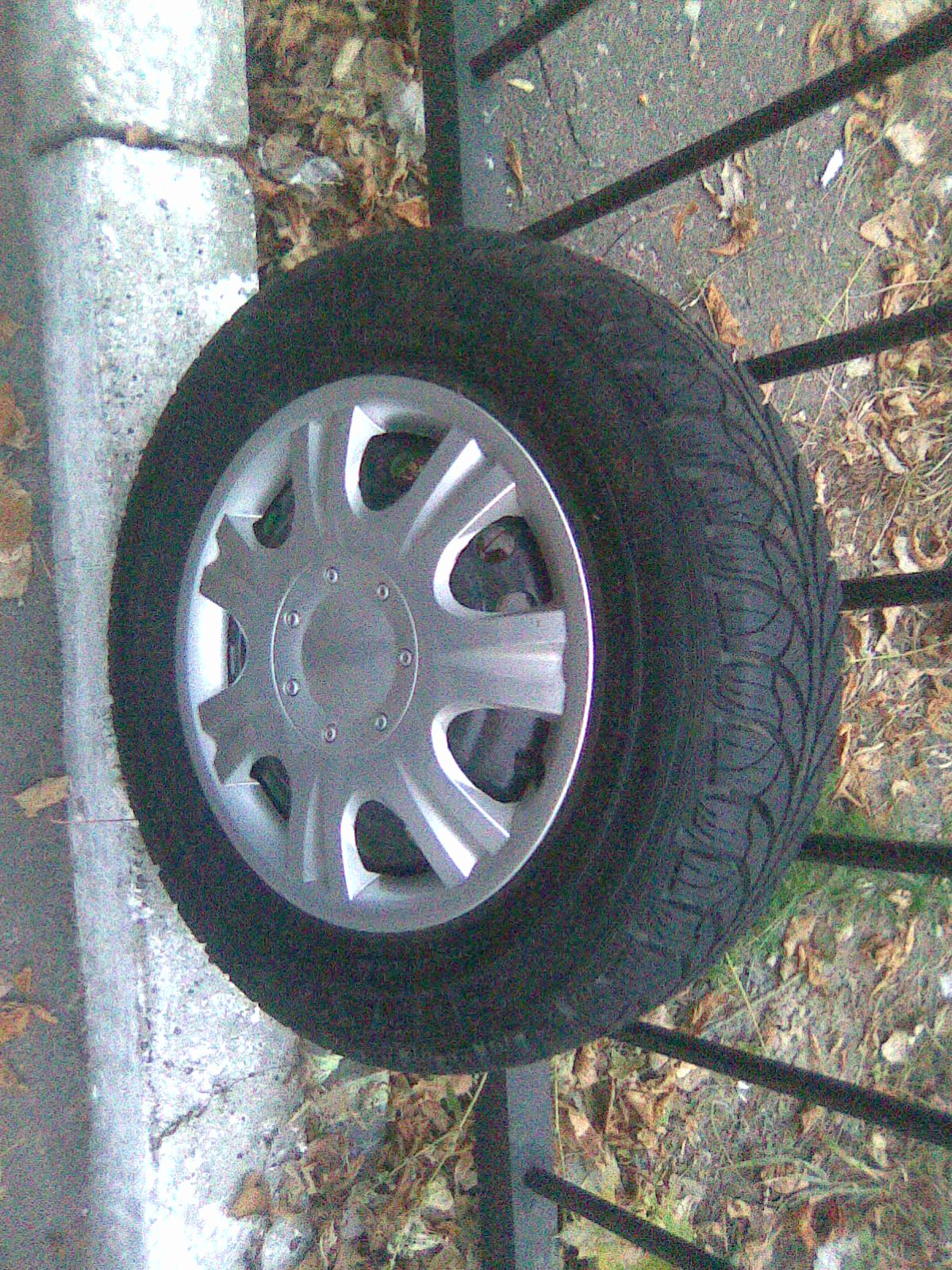

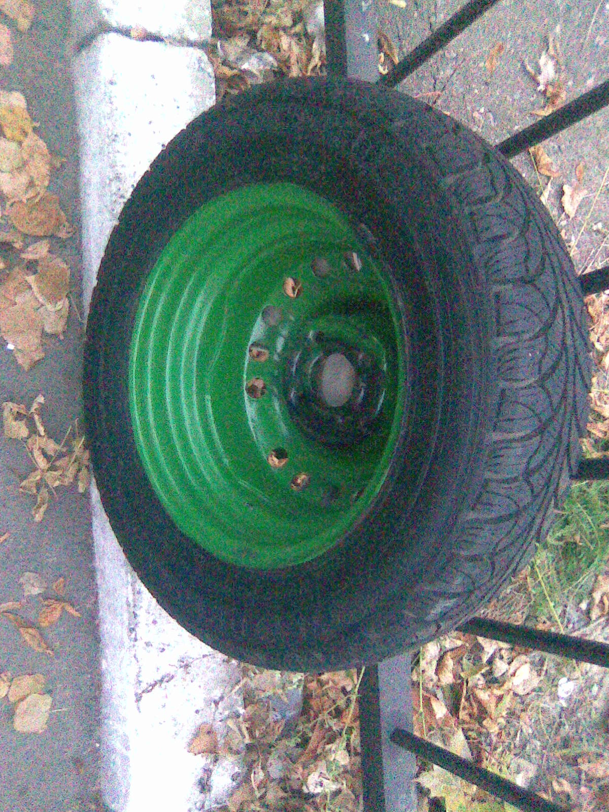

Давно ничего не писал, очень мало времени! Да и писать особо нечего, только катаюсь.
Купил зимнюю резину с дисками Р13, шины - задние шипованые амтел, передние Росава под шип. Цена вопроса 1600 грн+поездка в Обухов

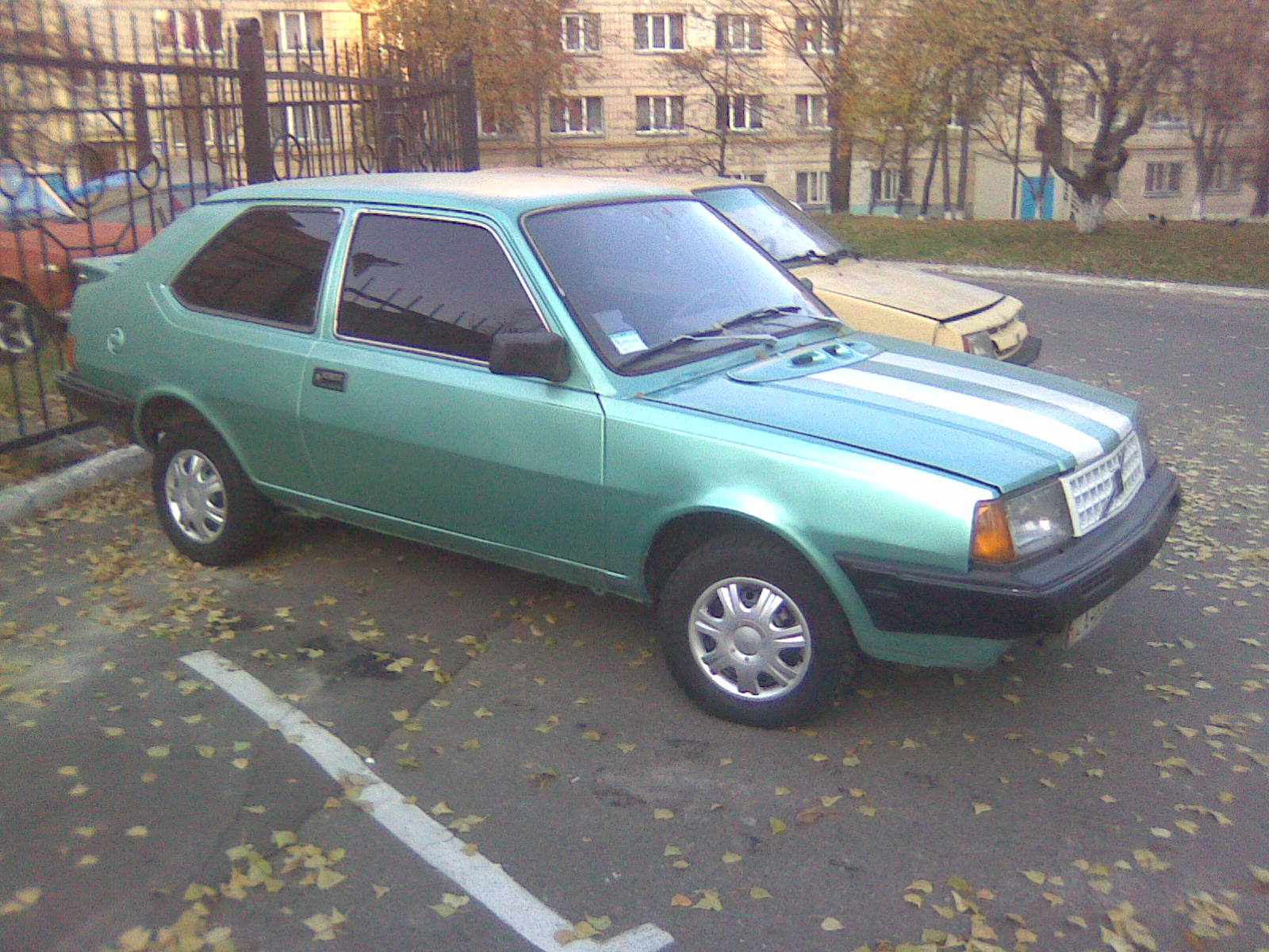

Сообщение DonSpartak » Вс ноя 13, 2011 11:34 pm
Вот фото на зимней резине!

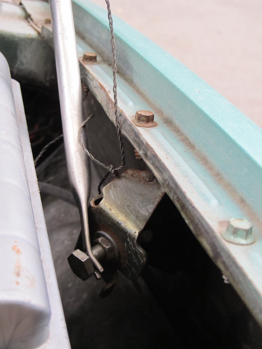

Сообщение lexa » Вт окт 09, 2012 10:52 am
Почитал твой бортовик, маладца. Ты капот сделал , чтоб открывался? На фото где открытый, у тебя не хватает детальки проволочной - она же упругий элемент открытия , закрытия капота

Сообщение DonSpartak » Вт окт 09, 2012 12:22 pm
lexa писал(а):Почитал твой бортовик, маладца. Ты капот сделал , чтоб открывался? На фото где открытый, у тебя не хватает детальки проволочной - она же упругий элемент открытия , закрытия капота
Не, не сделал. У меня упругая проволочка стала совсем не упругой. Я поставил обычную стойку с нержавейки вместо той ржавой на фото. Фото потом прикреплю. Если вы знаете, как лучше сделать, посоветуйте!

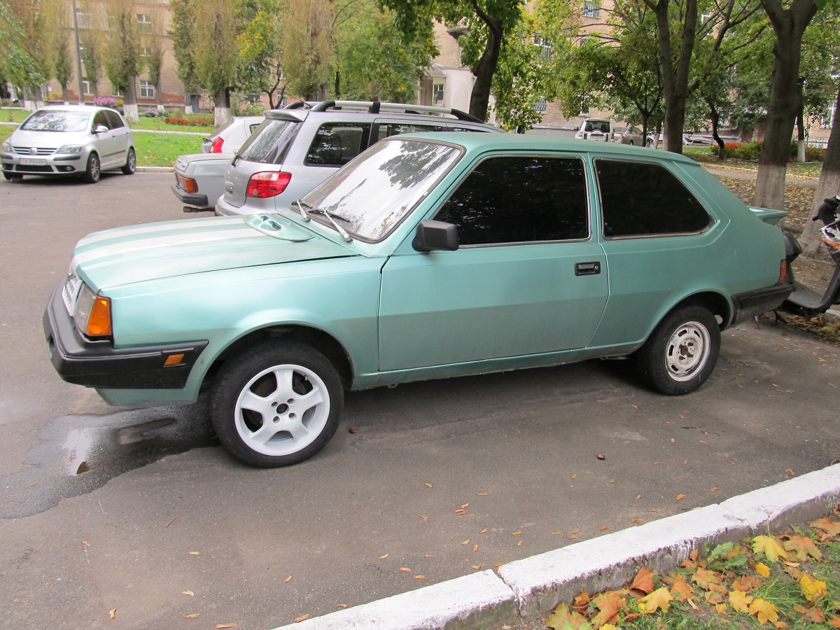

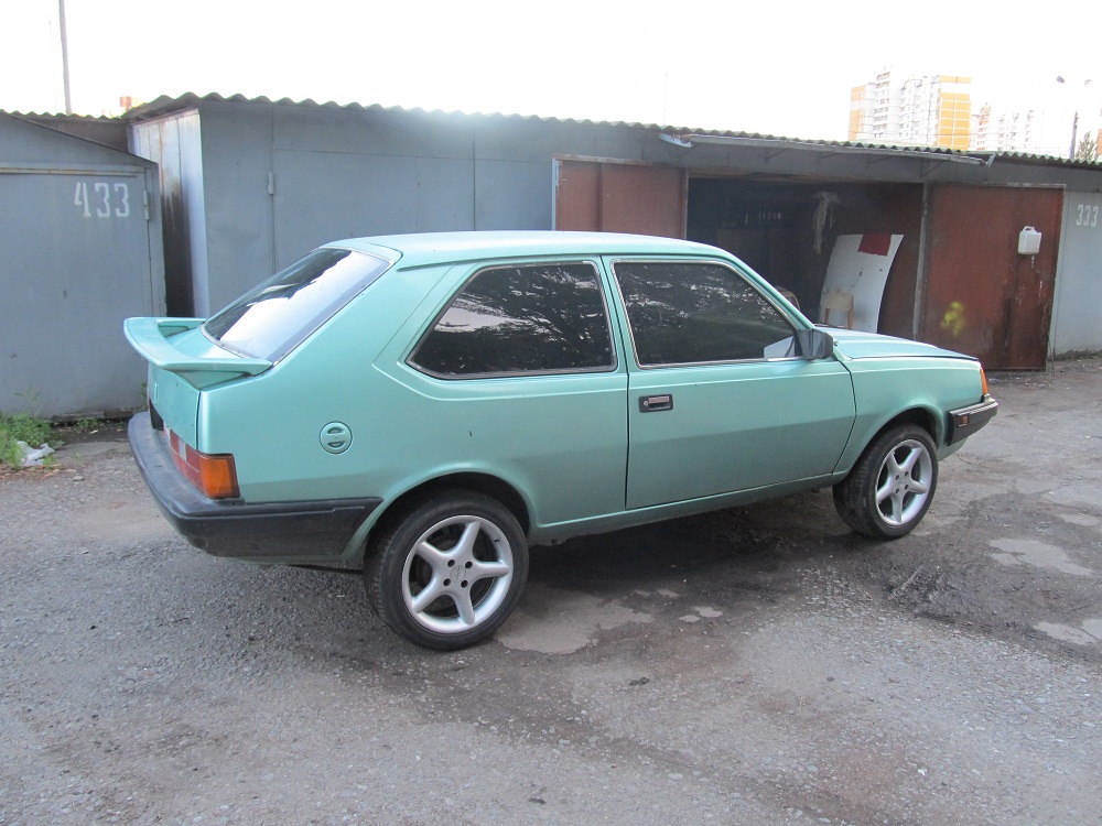

Сообщение DonSpartak » Вт окт 09, 2012 12:33 pm
Поменяв лето на зиму, свои диски белые Р15 с летней резиной я отдал на сохранение другу. Эти диски увидели у него в гараже знакомый и предложил купить. Друг позвонил мне и я согласился. 1600 грн за мои 4 диска с резиной. Но когда пришло время ставить лето, я немного пожалел о том что продал те диски и начал искать новые колеса. Ничего не мог найти (искал Б/У) с вылетом 35 мм на Р15. Нашел Р16 с ЕТ35. Посчитал, на сколько больше колесо будет с 50 профилем резины на Р16 от Р15 на 55 и решил что колеса станут мне. После долгих переговоров колеса приехали ко мне и были установлены на автомобиль!
Чингисхан
DonSpartak
Сообщения: 143
Автомобиль: Alfa Romeo 166
Сообщение DonSpartak » Вт окт 09, 2012 12:41 pm
Резина стояла 205/50/Р16. Высоковата. При вывороте руля почти на полную, колесо немного затирало о стойку спереди, а сзади все было хорошо. Нужна была резина 195/40 или 195/45.
Глядя на машину на этих дисках скажу так: слишком высоко она стоит от земли и белые диски мне больше нравились. Решил продать эти диски. Недавно уехали они в Херсон. Теперь на них стоит Гольфе 3.
Сообщение lexa » Вт окт 09, 2012 12:44 pm
Там где крепление капота к кузову, должен быть проволочный элемент. Не упор капота. Когда открываешь капот , он должен отьехать вверх и вперед, этим движением не ломает решетку. Когда разберу свой, пришлю.
Зы. 16й по мне дахрена. Как джип.

Сообщение lexa » Вт окт 09, 2012 12:47 pm
viewtopic.php?f=18&t=8514 посмотри там где открыт капот, две дужки из проволоки примерно 6мм в диаметре

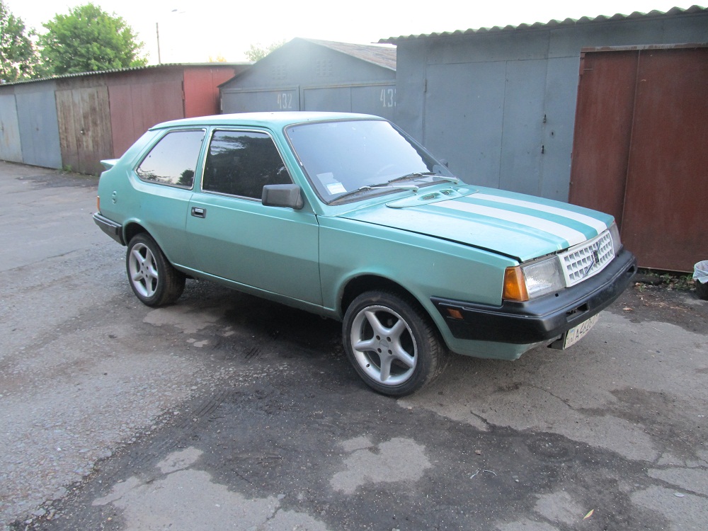

Сообщение DonSpartak » Ср окт 10, 2012 11:26 am
Купил вот такие диски
CMS (Турция) 4x100 7j r15 et42 (900 грн)
Сообщение DonSpartak » Ср окт 10, 2012 5:53 pm
Пока сделал только два диска и поставил на машину!

Сообщение DonSpartak » Ср окт 10, 2012 6:01 pm
а вот мое крепление капота! Если кто лучше может посоветовать, буду благодарен за совет!
Сообщение lexa » Ср окт 10, 2012 6:56 pm
Приколист :-D
Где то была фотка Сергия, он поставил газовый аморт на капот.
