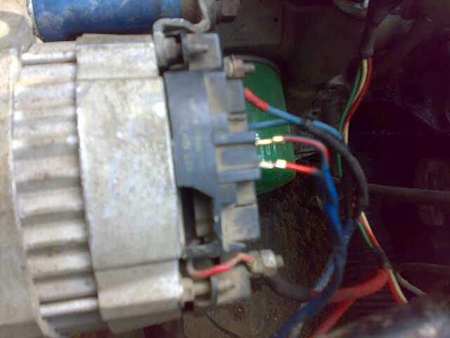

Вобщем только что прозвонил провод тот что должен идти к приборке от гены(красный),он целый.Проверил тестером при включенном зажигании все мертво,может шоколадка жарит?
Фото сейчас сделаю.

Re: Лампочка зарядки на 340-вой
Сообщение Юлия » Чт окт 18, 2012 12:03 pm
Вот фото.
Сообщение Stas340 » Чт окт 18, 2012 12:07 pm
Генератор дает заряд? попробуйте скинуть синекрасный провод и оставить только красный и туда ли он подключен?
Сообщение Юлия » Чт окт 18, 2012 12:42 pm
Stas340 писал(а):Генератор дает заряд? попробуйте скинуть синекрасный провод и оставить только красный и туда ли он подключен?
Да генератор дает заряд.Провода местами не менял,все подключено как и было.До того работало.
Красный провод прозвонил от гены аж до разъема на приборке,рабочий.Подавал на него и плюс и минус, эффекта ноль,хотя я так понимаю сдвиги должны быть.На приборке по дорожке на которую идет питание стоит какой то кандер может он?На прямую подключаю лампочка светится а через него не хочет.И на красном проводе который на гене тоже молчит нету на нем + -,а что на нем вообще должно быть?
