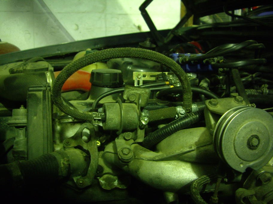

Необходимо предотвратить попадание топлива через вакуум РК в впускной коллектор и по сему было сделано так:
РК с подключенным вакуумом к обратке ч/з тройник
Результат:
Работа на газу стабильная, толчки при движении на газу пропали.
Минусы: Давление в РК маленькое - постоянно сбрасывает бензин ч/з порванную диафрагму в бак, соответственно, при первом и повторном запуске двигатель нужно крутить дольше, чем обычно, когда тепло - можно терпеть, но зимой....
Вывод: Так нельзя, решение следующее - перекрыть вакуумник от РК к впускному коллектору так, чтобы при старте вакуумник был перекрыт, а при переходе на газ - сбрасывал топливо по обратке в бак.
