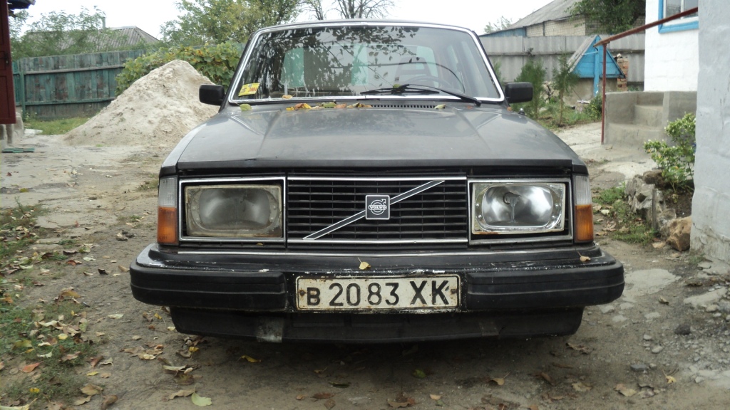

ну что сказать провода от газона (ГАЗ 3302 или 01) аж 90 грн. комплект 9 штук. и комплект жиговских. Вышло два комплекта один длинный и второй "короткий" так вот "Длинный " длинее сантиметров на 10 - 15. Работает. не нравиться как работает на холостом и при переходе с холостых на обороты повыше - чуток перепырхивает.
Наконецто дособирал фары и поставил, теперь мы не такие страшные, а то без фар и смотреть страшно было, хотя мне без стекол больеш нравилось, они как то более утопленные были

Сообщение lexa » Вт ноя 06, 2012 5:06 pm
СлепаЯ на правый глаз ;)
Re: Volvo 244 1980 г.в.
Сообщение Stas340 » Вт ноя 06, 2012 5:14 pm
угу только так типа шоб було, надо отдавать на восстановление, был бы еще левый отражатель запасной наверно есразу бы и отдал на напыление. Левая светит еще куда ни шло, а на второй линии толком нет

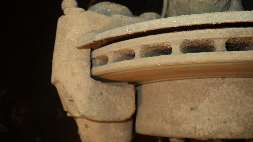

И наверное задний правый суппорт придется менять :roulette: задние диски согласно мануала еще поездят а вот передние на вид еще огого а толщина где то 20,5 - 20,8 :(

Сообщение volvo244DLs » Ср ноя 07, 2012 2:39 pm
Супорта делает Коля. :buba: Он Лучший. :moil: :moil: :moil: Отдай и забудешь. :cars:
Сообщение Stas340 » Ср ноя 07, 2012 2:41 pm
надо ж на замену найти, там кусок отломан где направляющая вставляется :?
