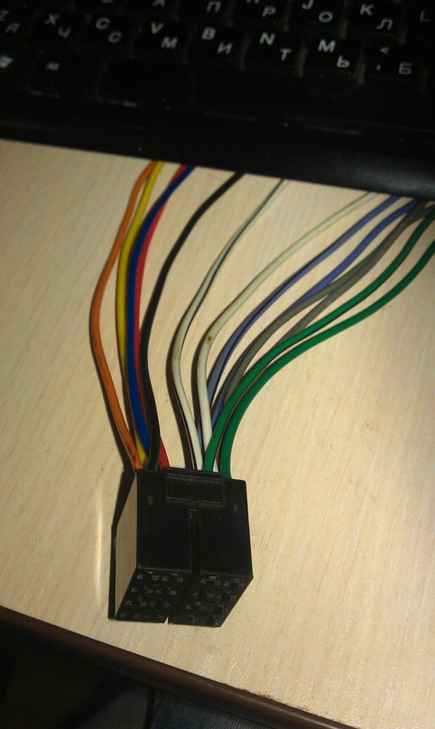

solohino писал(а):
leo_run писал(а):типа так
при таком подключении,она не работает,надо только включать зажикание,наверное надо соединить желтый с красным (несмотря на заводскую схему(ну почему так?) :viking:
Это предохранительная мера, чтоб твой маг не посадил аккум. Он может жрать питание даже в выключенном состоянии, поэтому и подключается жёлтый к замку зажигания.

Схемы подключения видишь?Так вот,у меня при таком подключении не работает(если зажигание не включать,то есть на стоянке)

Сообщение Fomax79 » Сб дек 01, 2012 12:28 pm
Жёлтый цепляется на постоянный +,чтобы не терять настройки при каждом отключении зажигания(питание памяти),красный-силовой,основное питание мага,его можно так же подключить напрямую-тогда будет работать не зависимо от замка зажигания,либо как на схеме(АСС-аксессуары,т.е. через замок зажигания),тогда с выключением зажигания маг будет отключаться. На JVC не знаю насчёт утечек тока,у меня не жрёт,а вот когда стоял Пионер то жрало,подключение прямое.

Подыму старую тему
помогите состыковать провода ... бо какие то они не такие((
что и куда штатные провода от магнитолы,знаю куда подключать, а вот те что по машине проведены ..без понятия. Есть подозрение,что некоторых нету и это проводов к передним дверям точно.

Сообщение ARTYHA » Пн дек 15, 2014 12:17 pm
тестер-шместер в помощ!
