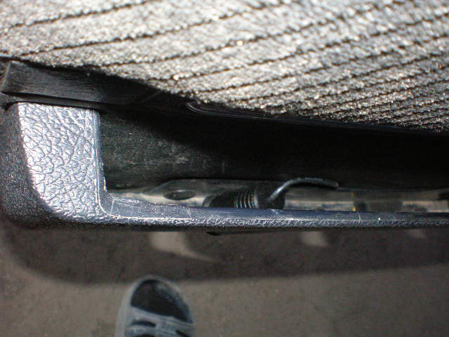

Сообщение Fomax79 » Ср дек 05, 2012 11:46 pm
Продолжу.Когда собирал машину,столкнулся с хреновым состоянием молдингов на бампера,да и бампера не идеал,во общем проблэм была решена подбором универсальной резинки на авторынке,кстати достаточно частая проблема на 240-х.
Потом оказалось дохлым реле накала свечей,оригинал искать не стал,под рукой оказалось реле с митсубиси галант 81г.в.,чисто силовое без электроники,и кнопка с какого то мерса,с пиктограммой очень похожей на спираль накала,два года эксплуатации-полёт нормальный.
Когда ставил сигу решил обезапасить горловину бака,однажды пригодилось,ставить замок не стал,а вот концевик поставил.
Следующее,поиск внутренней ручки открывания двери в темноте,тот ещё цирк,для пассажиров,потому вживил по два диода(красный и зелёный),но работают зелёные-больше подходят к штатной подсветке.
Поставил парктроник,подогнали по случаю,ставил мужику который занимался их продажей,вообщем занятная вещица,да и на универсале нужная,только на дымок с паром из выхлопной иногда реагирует-но то дело опыта,отличить ошибочное срабатывание.
Ну и нужен был тах.на дизель,поэтому купил БК,правда пока вычислил соотношение шкивов,но зато можно корректировать все настройки,если есть эталонный термометр,вольтметр,тахо,часы.,нет-пользуйся заводскими установками.
БК-температура за бортом
БК-вольты.
парктроник
подсветка ручек
концевик сигналки.
реле накала
кнопка свечей накала
резинка-молдинг
сечение резинки-удобно,цепляется за переднюю панель,к крыльям на двустороний скотч.
