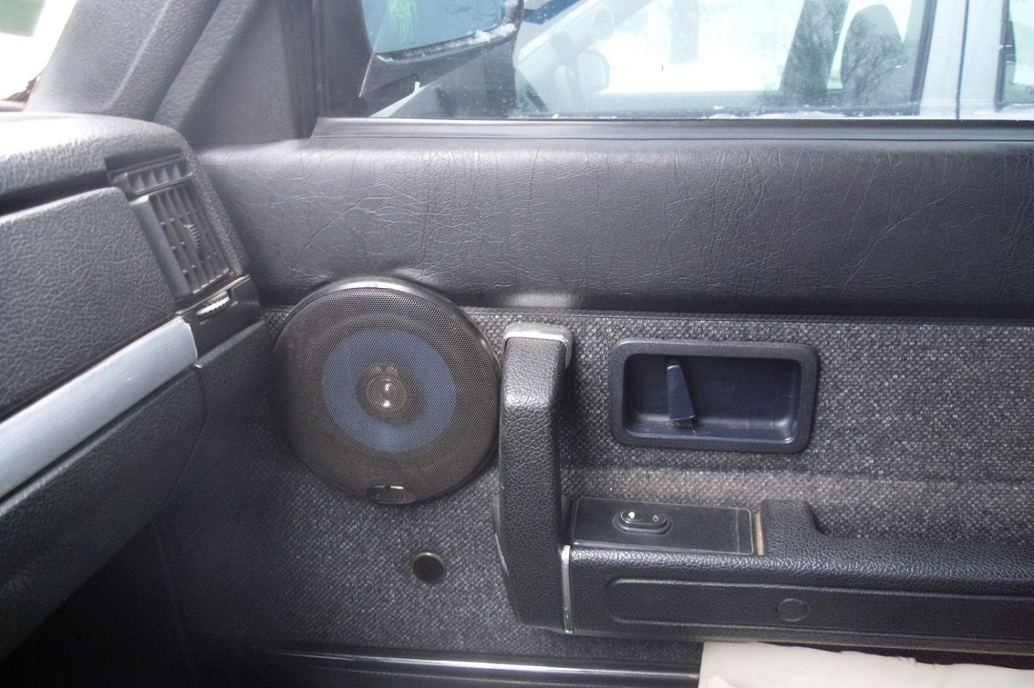

Сообщение Bobrik » Вс дек 23, 2012 10:54 am
Обещанные фотки, может моща не та и колхозно, но вживую смотриться хорошо.

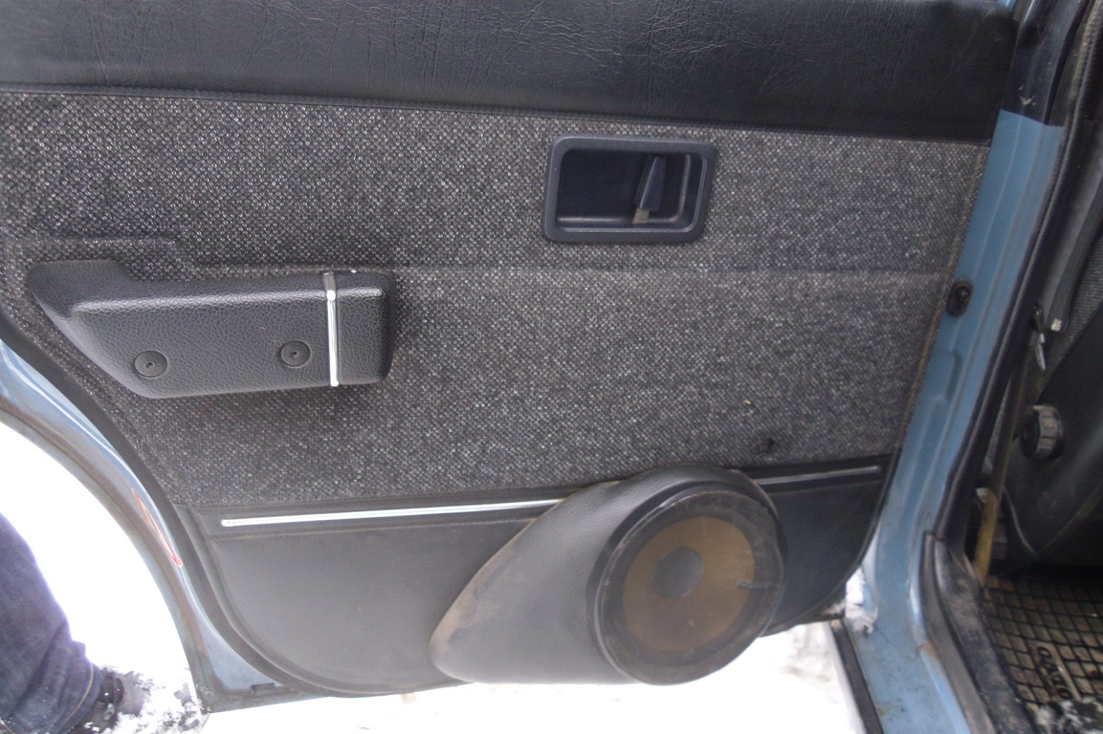

Сообщение 4ЕКИСТ » Ср дек 26, 2012 1:07 am
Вот мои инсталяции

Сообщение barmalei » Вс дек 30, 2012 9:23 pm
4ЕКИСТ писал(а):Вот мои инсталяции
Спасибо! :frends: :frends: :frends: Ход мысли ясен. А карту под подиумом резать ? походу просто подиума должно быть маловато для раскачки 16" ?
Дорогу осилит идущий !
barmalei
Сообщения: 165
Автомобиль: volvo245
Re: Акустика в 240 чемодан?!Нужен совет!
Сообщение 4ЕКИСТ » Вс дек 30, 2012 11:48 pm
резать прийдется(подиумы с рынка)
