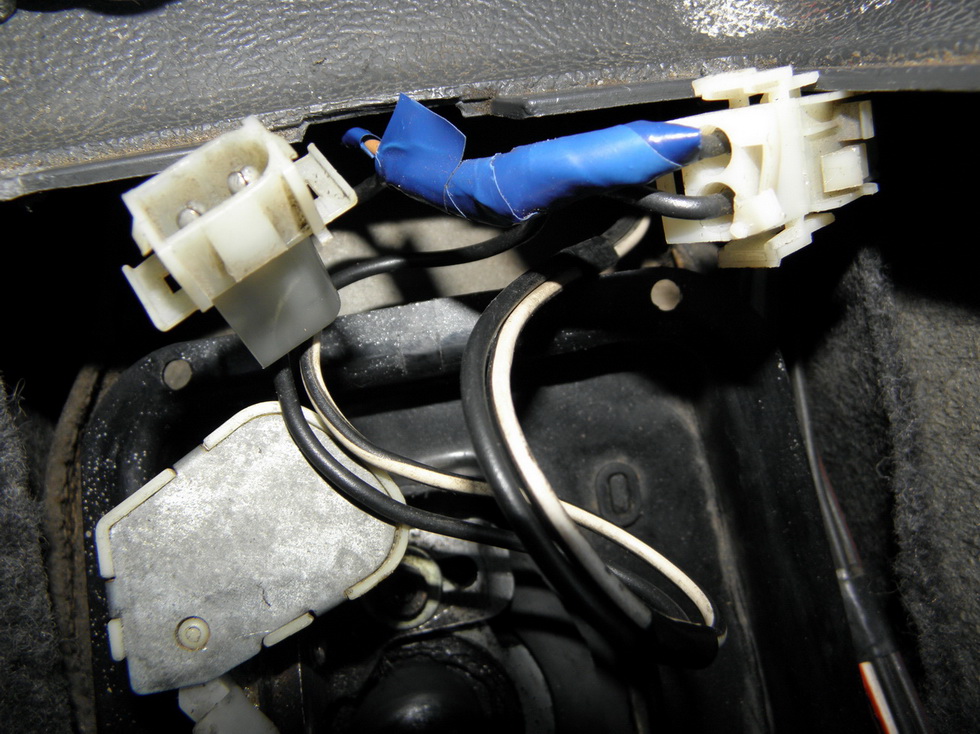

- Еще интересует куда идет одна фишка с проводами возле коробки - другой ее половины чтобы в нее втыкалось пока не обнаружил. Еще там же есть коричневый провод с видимо массой - тоже не знаю куда шел и откуда. Синяя изолента - это я выводил питание на задние фонари, так как не знал откуда оно должно подаваться и просто временно + туда пустил, а массу там подключил.

-там где синяя изолента, это вроде как на заднюю скорость.эти фишки ода в одну вставляются.

+1к Серёге, на второй фотке снизу это разъём датчика заднего хода, нужно их соединить между собой, и проверить включает ли он фонари ЗХ. У меня он уже стёрся и недовключал. Пришлось наращивать чтоб всё было ;)

Розовый - таки да," +" на подсветку бардачка, зелёный + коричневый - приёмник, голубой с красным - подсветка кнопок и т.д. По следующим фото: коричневый возле рычага КПП - по идее масса, на ручник по схеме должен идти чёрный с коричневым провод, но у меня в реалии идёт коричневый с белым :? . Если при включенном зажигании его замкнуть на массу, то либо загорится лампочка, либо ничего не случится (зато не останется сомнений в том, что это масса). По разъёмам заднего хода - они, родимые. На подсветку багажника идёт розовый провод с правой стороны под обшивкой багажника (пластмассовой). На контроль ремней должны идти чёрный и чёрный сголубым провода, у меня же чёрный и чёрный с белым. Но шаловливые ручки "спецов" иногда вносят и не такие коррективы... :roulette:
