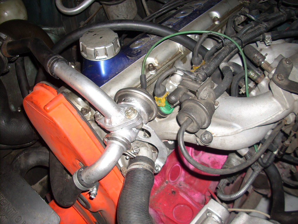

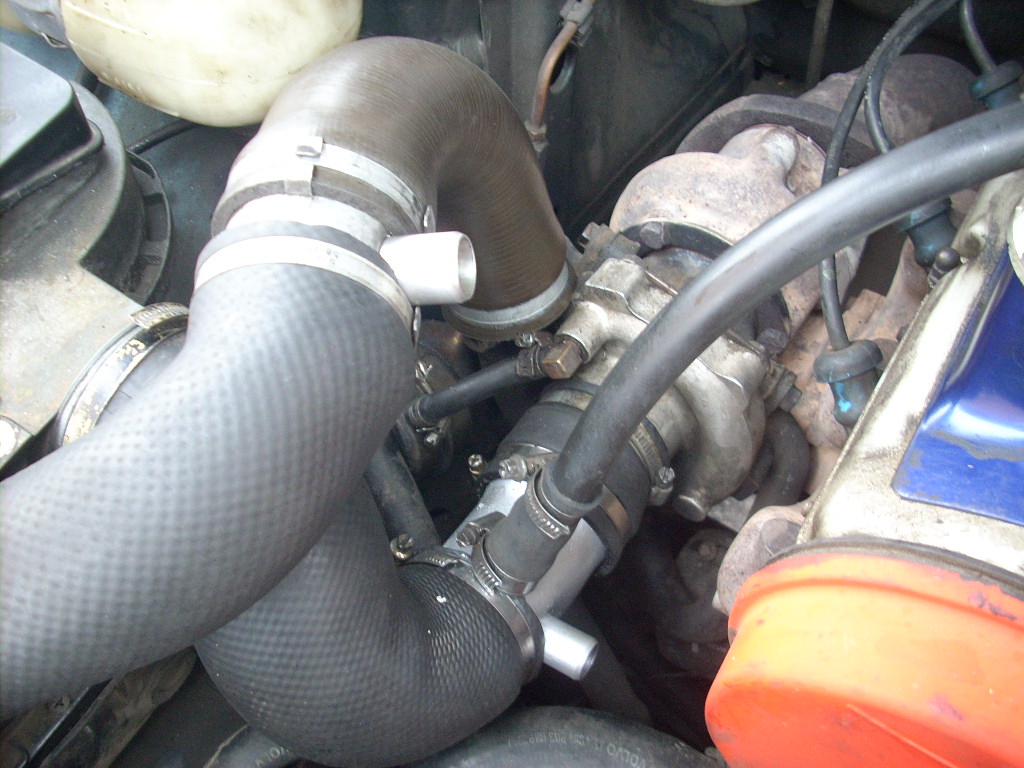

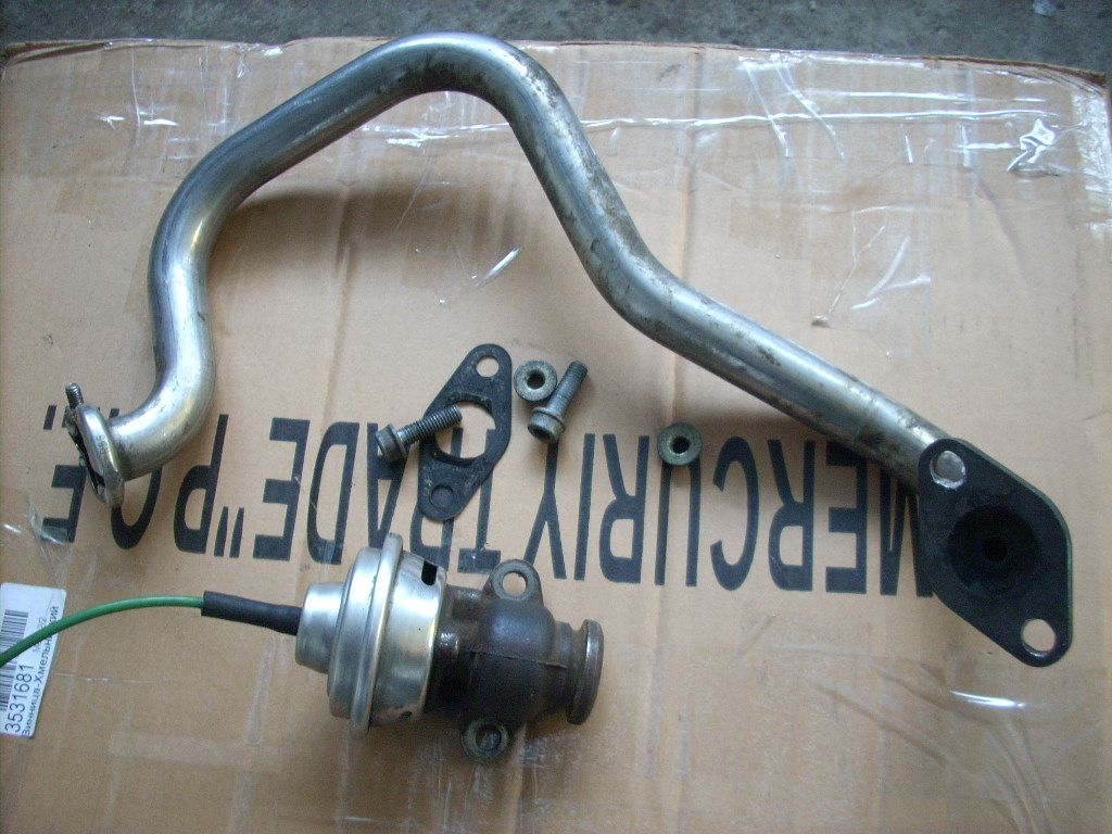

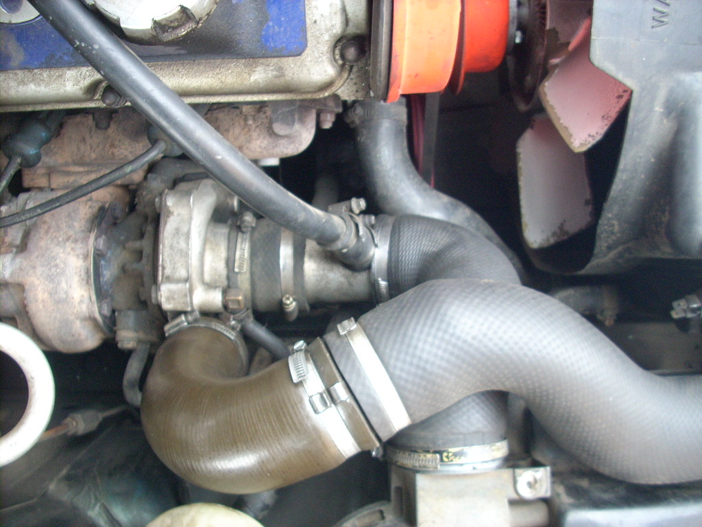

но примерно пол года назад, я прислушался и услышал непонятный, настораживающий звук с под капота--на ходу при разгоне(когда переключаю передачу или кидаю на нейтралку)! я лазил и не мог понять в чем дело! (((
и только недавно до меня дошло(после многократных часов в инете, умных книг и советов)---что предыдущие хозяива выбрасили КЛАПАН сброса надутого воздуха! (((
что получаеться---когда включаеться турбина--она нагнетает воздух во впускной колектор, когда я забераю ногу с педали газа--дросель закрываеться, и в моем случае надутому воздуху некуда деваться и идет обратный "удар" по холодной крыльчатке турбины!
клапан байпаса должен стоять на любом турбированом моторе--он стравливает надув при закрытом дорсиле обратно на вход в тудбину! таким образом немного ее подкручивая, чтобы небыло резкой остановки ее! воздух же наружу не стравливаеться--тоесть и проблем с мозгами и с расходомером не должно быть--буду надеяться! )))
неделю не мог спать ночами и сегодня целый день проигрался--посмотрим на результат! )
пока так,а там будет видно!!

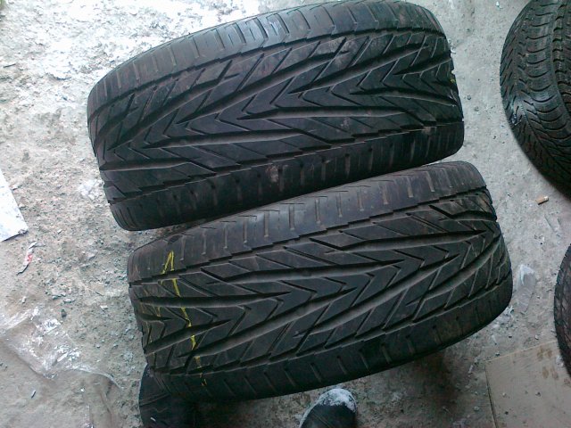

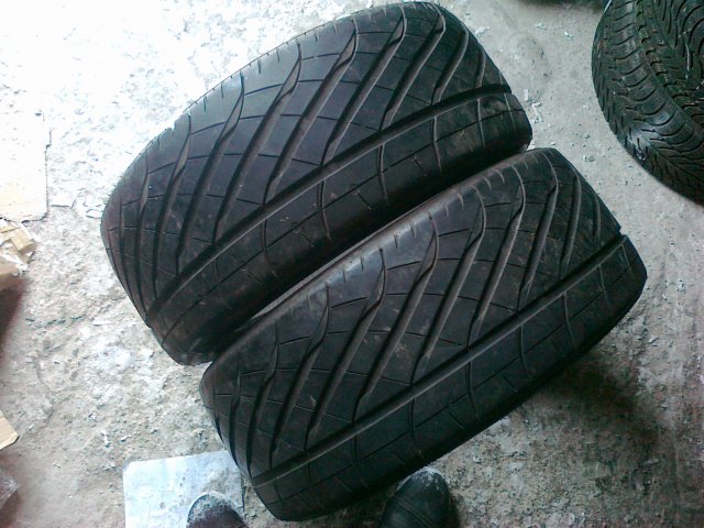

думаю о покупке пары шин на лето, поскольку Пирельку на задке уже практически добил! :oops:
вот есть такие варианты, кто что посоветует :? с малым пробегом по Германии, цена вообще ;)
вся резина 225/40 ZR18
Yokohama Parada Spec-2
Uniroyal RainSport 1
Michelin Pilot Sport
Bridgstone Potenza RE050A
Последний раз редактировалось slava_n Пт янв 11, 2013 11:12 am, всего редактировалось 1 раз.
Re: МОЯ НОВАЯ 760 TURBO
Сообщение TREKKIN » Чт янв 10, 2013 8:44 pm
На первой фотке у резины будет больше аквапланирование,чем у остальных.Смотри,как тебе нравится.Если вдруг пойдет дождь,то лучше остальные три варианта.

я бы взял 4 рисунок! за ради НЕОБЫЧНОСТИ ;)

4
Сообщение ivan@m » Пт янв 11, 2013 12:25 am
4 это марангони?
Сообщение Hamlet » Пт янв 11, 2013 12:43 am
На 4 фото рисунок протектора интересный
Слава ,поищи описание и отзывы в инете о каждой модели шин .

я подписал резину! :oops:
тоже склоняюсь к йокохаме,прикольный ресунок и отзовы хорошие! :? качество всей б.у --тоже хорошее,человек добросовесный,сам советует!
будем думать!

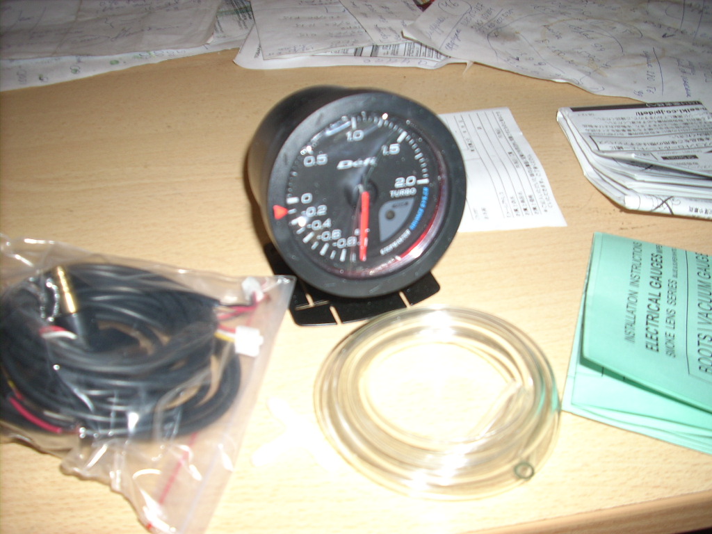

долго искал нормальный датчик буста на турбину! уж очень хочеться--все контролировать и все знать!
нашол случайно, через интернет магазин,завтра должен уже приехать(огромное спасибо Мише с Харькова,за организацыонные вопросы) :frends:
датчик будет DEFI :idea:

вот оно ЧУДО! :idea: :idea: :idea:
радостям нет предела!
долго искал, и случайно нашол! :o
вроди орегинал DEFI ;)
и вот он сегодня приехал--радостям нет придела! :cars:
добротный, в полной комплектухе, с разными бумажками и пишет JAPAN! :buba:
уже руки чешуться его поставить, но надо разобраться с подключением(много проводков)! :roulette:
