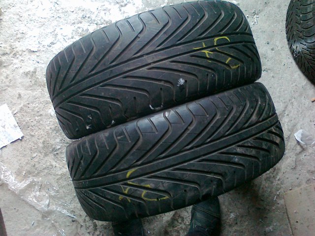

думаю о покупке пары шин на лето, поскольку Пирельку на задке уже практически добил! :oops:
вот есть такие варианты, кто что посоветует :? с малым пробегом по Германии, цена вообще ;)
вся резина 225/40 ZR18
Yokohama Parada Spec-2
Uniroyal RainSport 1
Michelin Pilot Sport
Bridgstone Potenza RE050A

На первой фотке у резины будет больше аквапланирование,чем у остальных.Смотри,как тебе нравится.Если вдруг пойдет дождь,то лучше остальные три варианта.

я бы взял 4 рисунок! за ради НЕОБЫЧНОСТИ ;)

4
Re: МОЯ НОВАЯ 760 TURBO
Сообщение ivan@m » Пт янв 11, 2013 12:25 am
4 это марангони?
Сообщение Hamlet » Пт янв 11, 2013 12:43 am
На 4 фото рисунок протектора интересный
Слава ,поищи описание и отзывы в инете о каждой модели шин .

Сообщение slava_n » Пт янв 11, 2013 11:14 am
я подписал резину! :oops:
тоже склоняюсь к йокохаме,прикольный ресунок и отзовы хорошие! :? качество всей б.у --тоже хорошее,человек добросовесный,сам советует!
будем думать!
