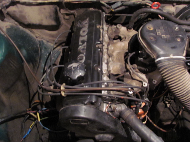

Сообщение Женя » Вт дек 25, 2012 8:02 pm
Во фото моего нового движка

Сообщение Stas340 » Чт янв 03, 2013 11:13 am
ка кпо мне то это скорее В200К

Сообщение AbsolutMC » Чт янв 03, 2013 11:25 pm
Женя писал(а):Вольвоводы ау !!! Что никто не знает что за двигатель ??? :(
1. под тем местом где термостат на блоке есть номер двигателя-там и код.
2. под выпускным коллектором на блоке также есть код.
В чём проблема то?

Проблема в том Как по етим цыфрам определить тип и год выпуска движка ??? :?
Год не знаю, но тип можно прикинуть(например В(бензин) 230(2,3 8клап) FK(турбо, низкое) или В(бензин)200(2.0 8клап)Е(le или k-jet) или В(бензин) 234(2,3 16 клап)F(атмосферник)и т.д. и т.п.).
Вы код напишите, а тут чтото и подскажут(так по крайней мере шансов больше опознать движок(например В200Е(2л) и В230Е(2.3) свиду вобще одинаковы( я например и не отличу) причем первый может быть с мех. впрыском так и с електронным, а второй с только с мех.).

Номер под термостатом(указал стрелкой) на блоке, код там же.

Женя писал(а):А где именно эта надпись должна быть ??? :? Там есть две площадки только с цыфрами букв чето я не вижу или я не туда смотрю ?
Таам где я указал стрелкой(я вам даже фото немного просветлил чтоб было видно выступ на блоке). Сначала идет код, а потом через несколько сантиметров - идет номер.

Сообщение AbsolutMC » Вс янв 13, 2013 4:43 pm
Женя писал(а):Как я понял код должен быть на отдельной самой первой маленькой площадке но я его там не обнаружил :?
не не на отдельной. Тоесть номер двигателя выглядит примерно так "B230F 673985959887" где "B230F" и есть код двигателя, "673985959887"-номер двигателя(количество цыфр я набил от фонаря, сколько их там не помню)
П.С. еще с другой стороны(где то посередине между выпускним коллектором и поддоном) тоже продублирован код двигателя(причем на сей раз не выбит, а отлит, и букви(цыфры) там намного больше(если мотор чист то их очень хорошо видно)
