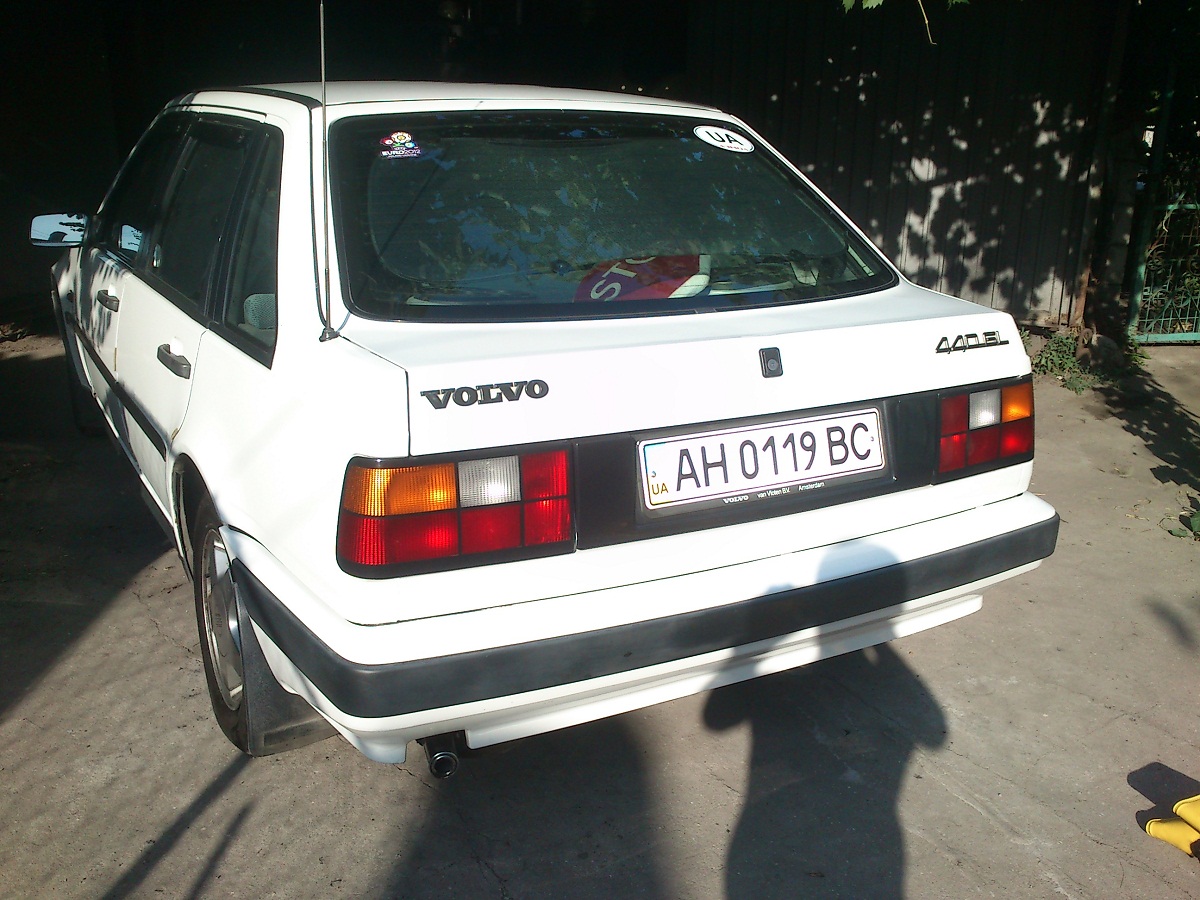

Сообщение Pasa0903 » Сб авг 17, 2013 5:58 pm
С новыми дисками VOLVO и черной рамкой номера. Опять СПАСИБО Валере. Я вот ума не приложу, что четвёрководы делали бы без West`a? :roulette:

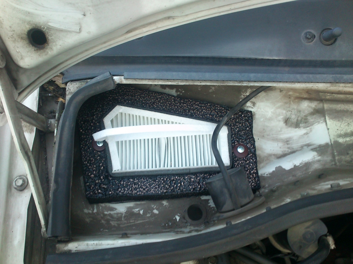

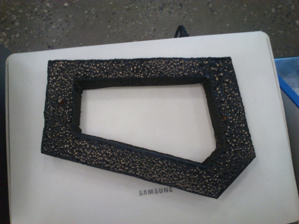

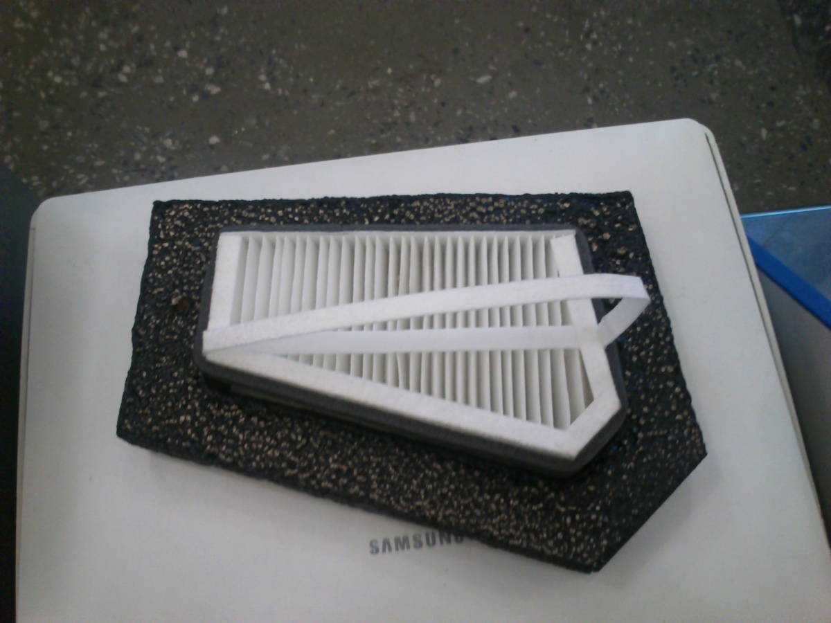

Решил поставить фильтр салона. Найти корпус родного фильтра не реально :sad: . Пришлось колхозить под фильтр салона Ланоса. Материал: плотный пенопласт 30мм толщина. Только я его решил покрасить и не дотумкал, что краска будет жрать сам пенопласт :o . В общем получилось сносно. :idea:
После установки.
Фильтр салона Ланос.
Вырезано (сторона к кузову)
Чертим как резать
Pasa0903

Сообщение Rom » Сб авг 31, 2013 8:21 am
Нуу отлично Женя, терь хоть запахи и мусор не будет лететь в лицо. ;)

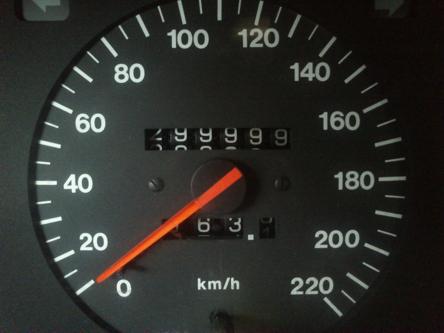

300000 не беда, мы проедем до фига! :-D
Ровненько!
Почти.

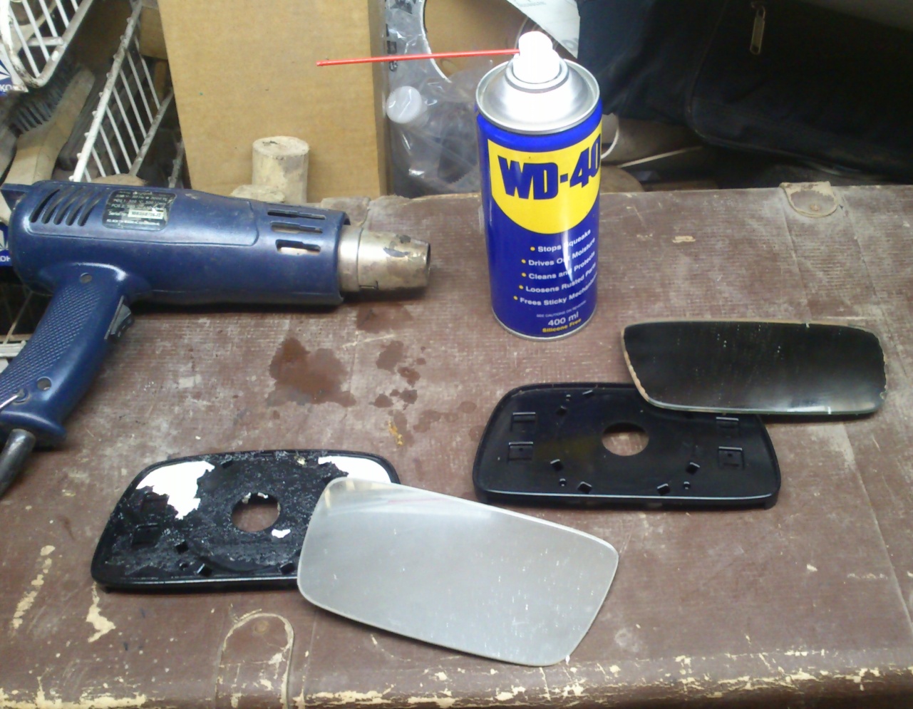

Вчера установил зеркала, рестайл механика. + один важный нюанс, вклеил подогрев между зеркальным элементом и рамкой. Подключил к штатной проводке для зеркал. Теперь мне обледенения зеркал не страшны.
з.ы. очень сложно отклеить зеркало от рамки, 3 часа подогрева феном и пузырек вд-шки.

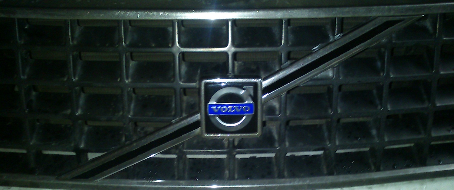

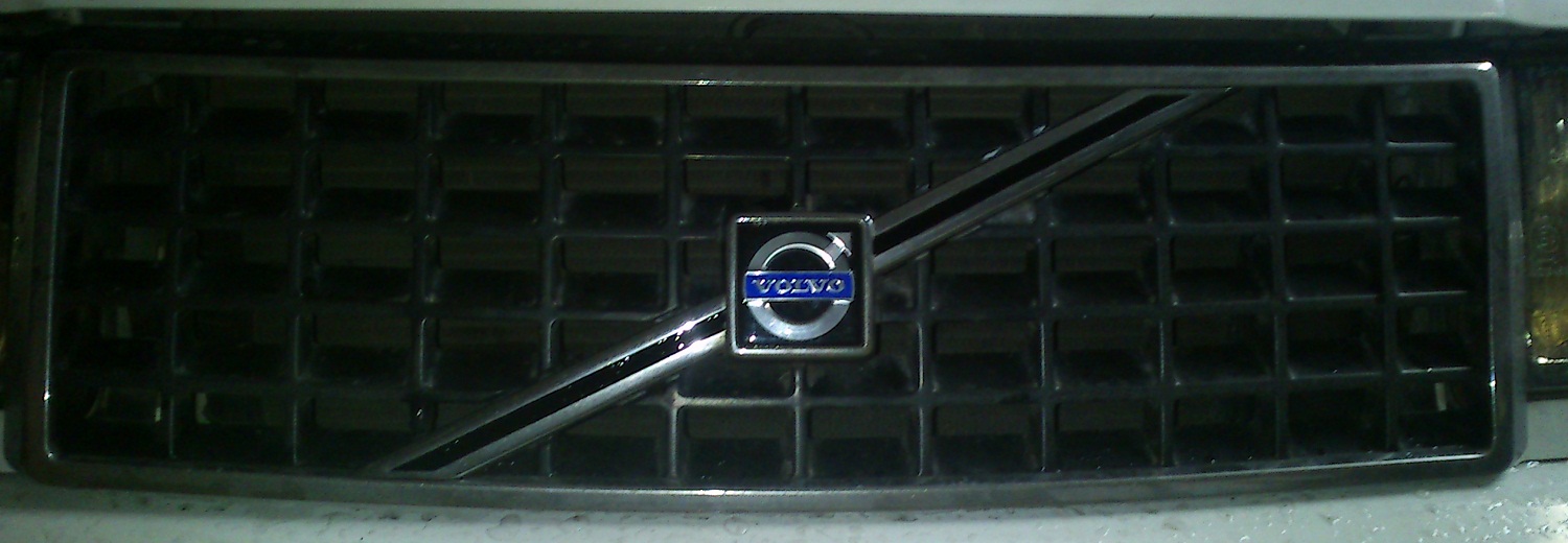

Сообщение Pasa0903 » Чт янв 16, 2014 10:01 pm
Освежил решетку, спасибо try. ;) Новая эмблема размером чуть больше родной, сточил чуть бока на точиле и все стало гут.

Re: Volvo 440 моя Белоснежка
Сообщение try » Чт янв 16, 2014 10:25 pm
Молодец, но у тебя и старая была ничего и вообще она БЫЛА! У меня в новогодние праздники шпана содрала, а вообще она была облезлая. Кстати я свою еще не клеил, но есть идея снять тот скотч и присабакать намертво на хороший клей, нехай гады в следующий раз мучаются при срывании, а качнут машиной сигналка сработает, а сработает сигналка я выйду, а я выду дам пиз..ы. Вот и будет меня радовать новая эмблемка на капоте. Удачи!
