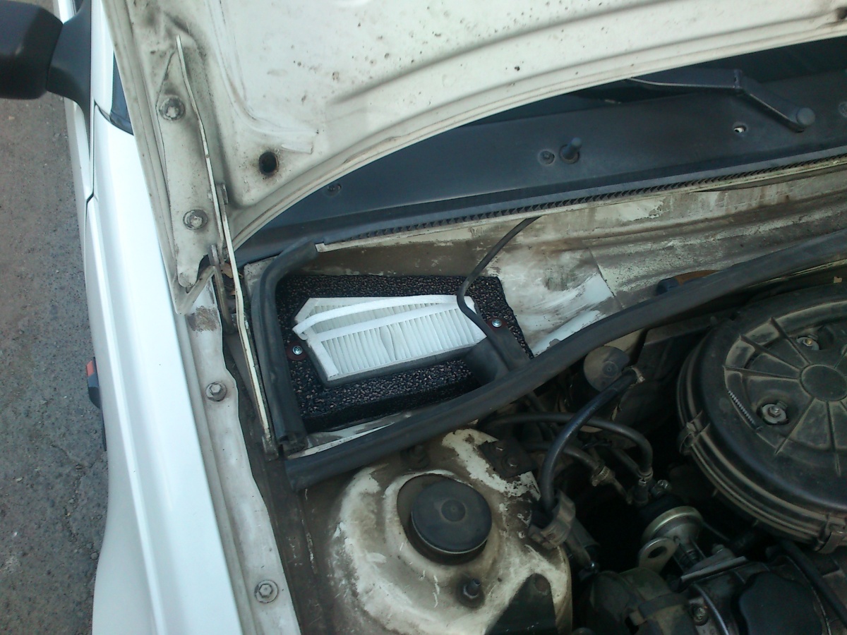

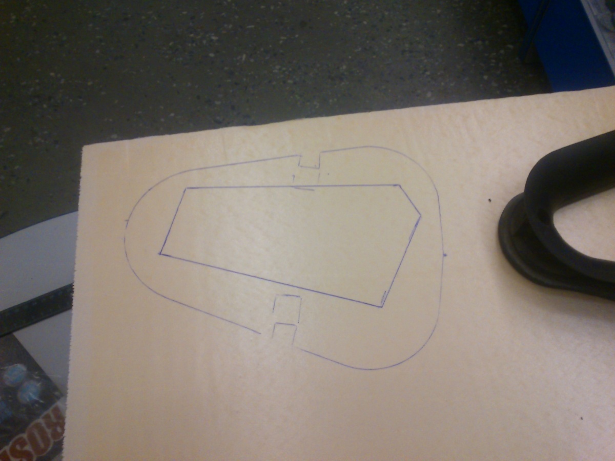

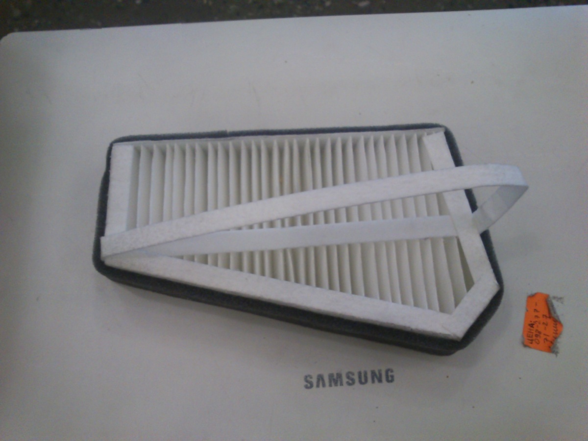

Решил поставить фильтр салона. Найти корпус родного фильтра не реально :sad: . Пришлось колхозить под фильтр салона Ланоса. Материал: плотный пенопласт 30мм толщина. Только я его решил покрасить и не дотумкал, что краска будет жрать сам пенопласт :o . В общем получилось сносно. :idea:
После установки.
Фильтр салона Ланос.
Вырезано (сторона к кузову)
Чертим как резать

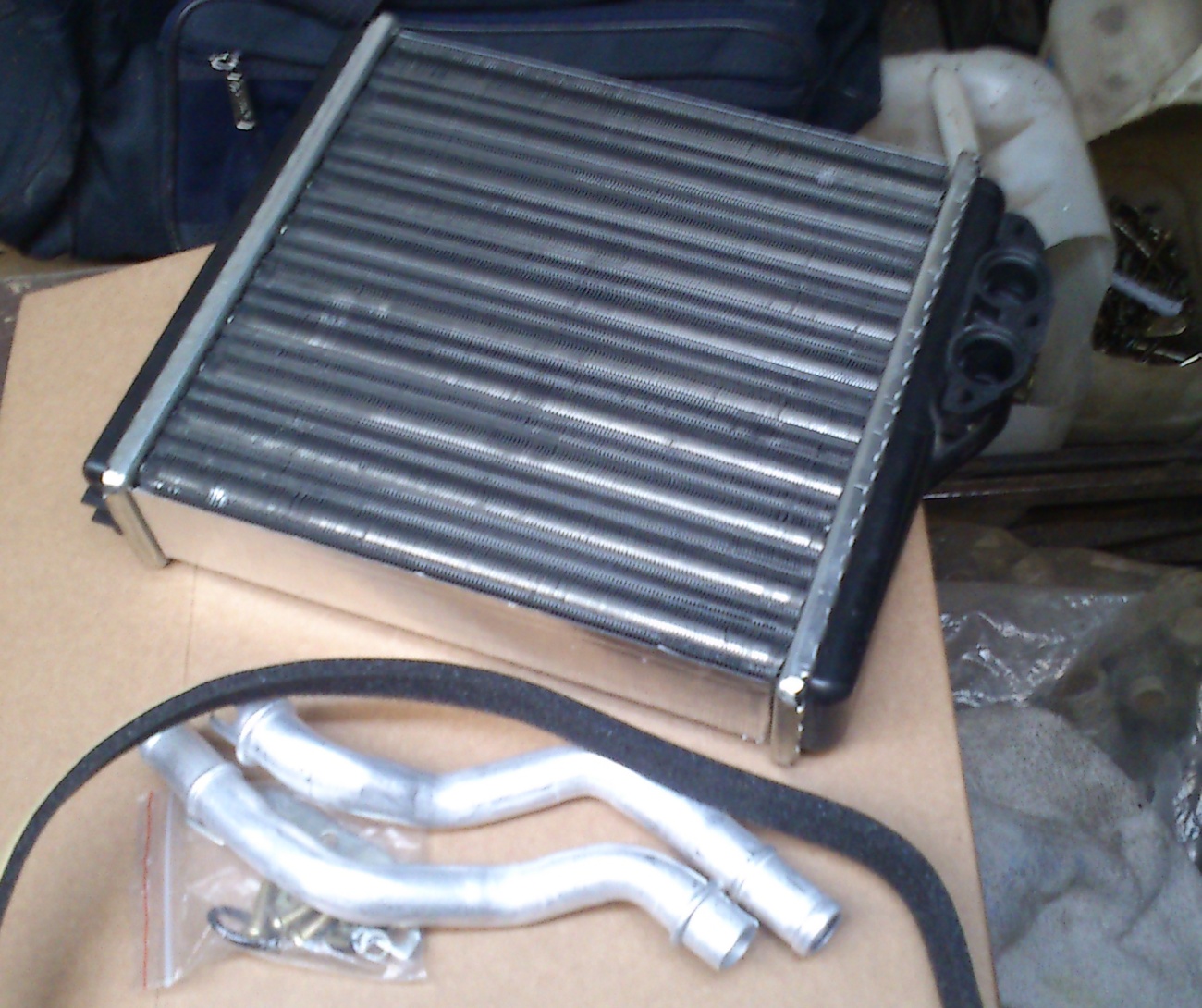

301000 км. Замена радиатора отопителя NRF 58150. Нидерланды. Огромное спасибо Валере за подсказки в ходе замены детальки. Греет, что дурная и в салоне вроде сухо. :idea:

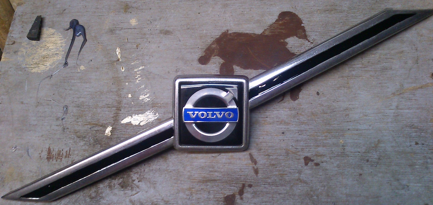

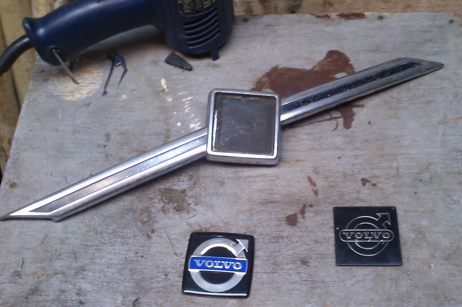

Сообщение Pasa0903 » Чт янв 16, 2014 10:01 pm
Освежил решетку, спасибо try. ;) Новая эмблема размером чуть больше родной, сточил чуть бока на точиле и все стало гут.
