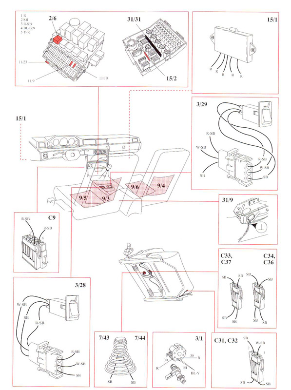

Кнопок две, на каждую сидушку отдельно, термореле стоит в сидушке .если смотреть снизу сидения то увидишь круглое отверстие в паролоне с конусной пружинкой, на ней на верху и стоит термореле.

лови , думаю разберешся

Спасибо Дима,я так понял реле ограничивающего температуру нагревания нет,есть обычное реле на включение и две кнопки.Или все таки есть термореле,не пойму что на схеме под номером 7\43,7\44,похоже на датчик веса.

Григорий писал(а):Спасибо Дима,я так понял реле ограничивающего температуру нагревания нет,есть обычное реле на включение и две кнопки.Или все таки есть термореле,не пойму что на схеме под номером 7\43,7\44,похоже на датчик веса.
Это и есть термореле.
Timosha, прав 7\43,7\44 - датчики температуры

Теперь более-менее понятно,такие датчики есть на сидушках.С проводкой разберусь,а вот с нагревательными елементами проблема,на одной сидухе не рабочая спинка,а на другой подушка.Работают я так понял они последовательно.

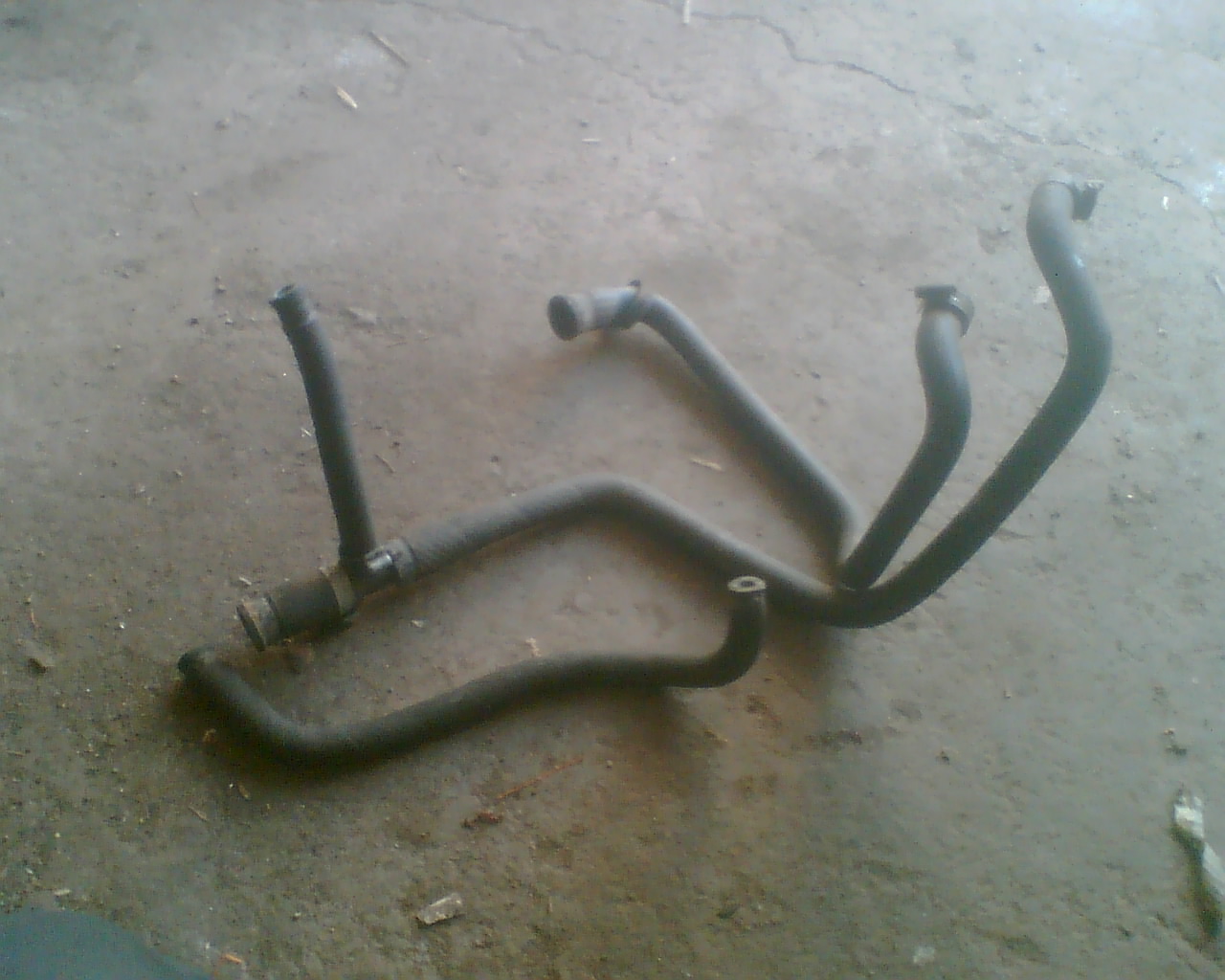

Поставил все родные патрубки на печку и автоподсос,работает отлично.Вот такая картина была до замены патрубков.После замены тнвд проехал 250 км,пока все отлично.Немного жестковата на ходу,сзади пружины вазовские наверное с 04,да стойки похоже газовые,как то не то,хотелось бы помягче,грузов не вожу вообще.
