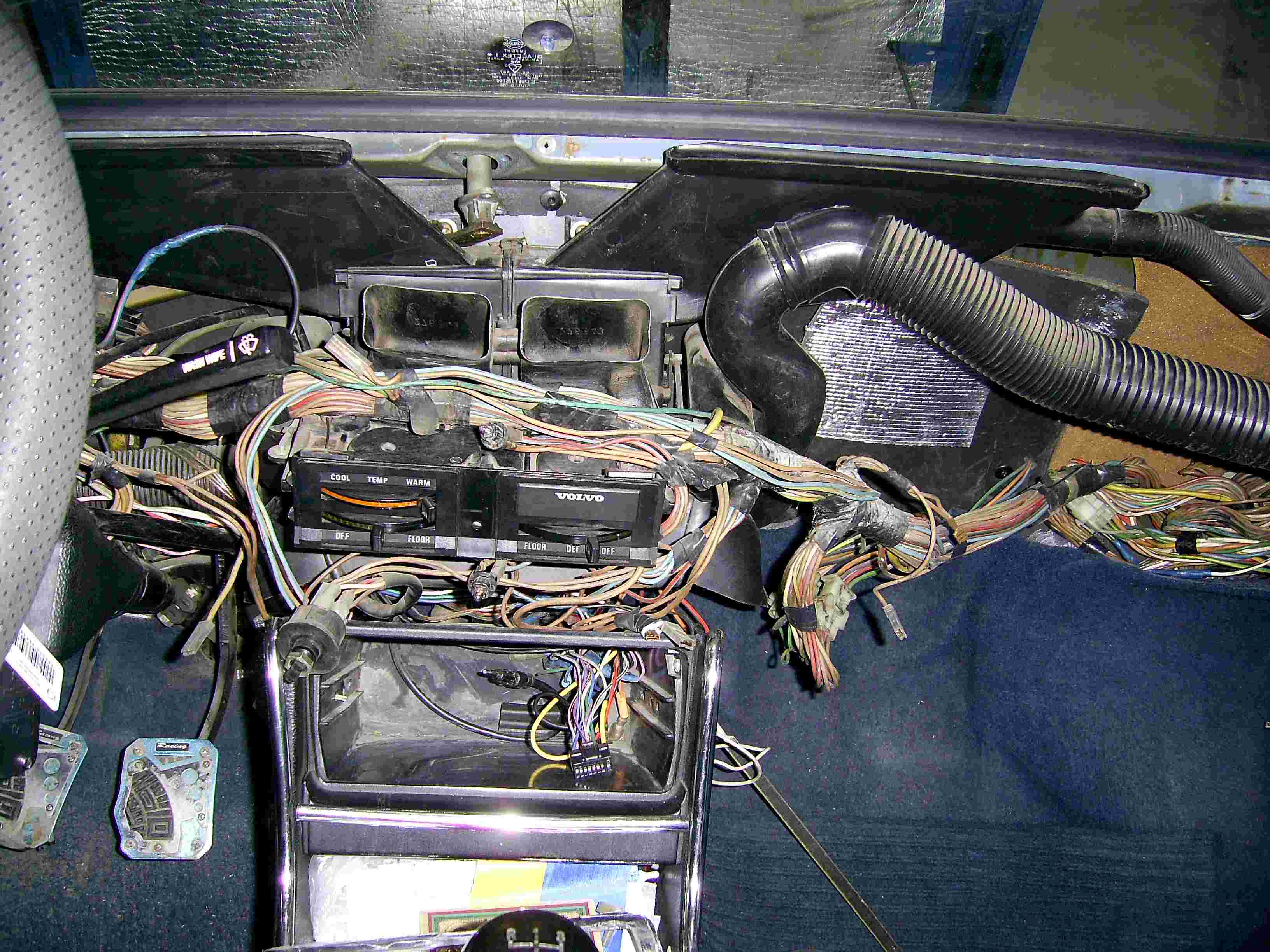

Сообщение markitos » Пн янв 21, 2013 11:22 pm

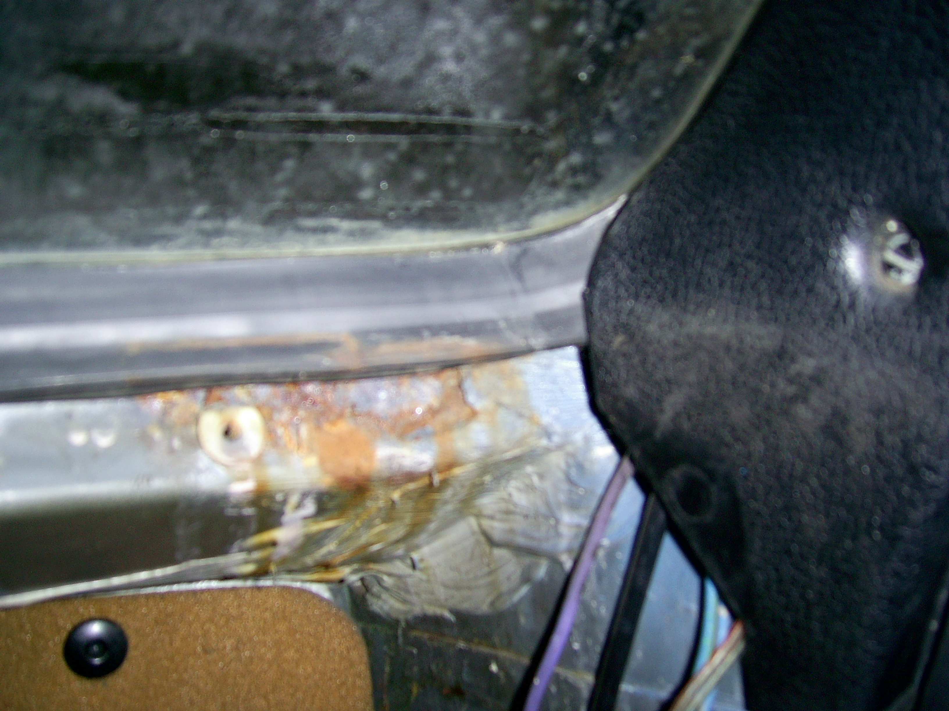

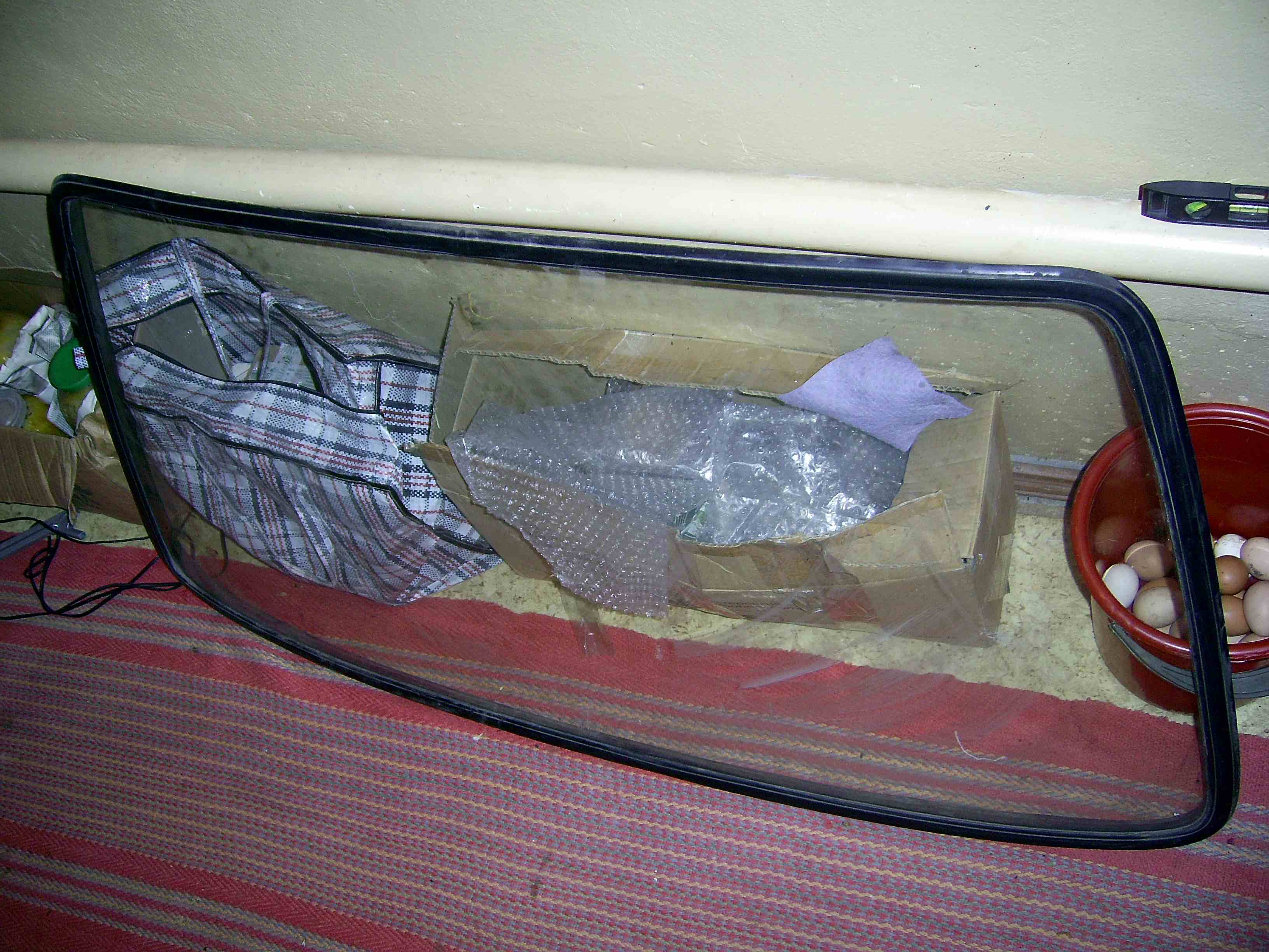

Торпеду снял, не так уж трудно ее снимать немного привел все в порядок, а то все в пыли было! Обнаружил что подтекает из под лобового стекла, придется снимать стекло, у меня есть новое поставлю его старое было поцарапано и в одном месте треснуто! Может кто то с таким сталкивался, дайте совет что с эти делать, всегда буду рад!

markitos писал(а):Торпеду снял, не так уж трудно ее снимать немного привел все в порядок, а то все в пыли было! Обнаружил что подтекает из под лобового стекла, придется снимать стекло, у меня есть новое поставлю его старое было поцарапано и в одном месте треснуто! Может кто то с таким сталкивался, дайте совет что с эти делать, всегда буду рад!
В мене теж подібна ситуація, але правда в одному місці протікає, тут тільки варити...
Лобовое снял там только немного ржавчины, зачистил грунтовал и покрасил, стекло поставлю на мовиль для высоковольтных кабелей, так будет намного лучше!!

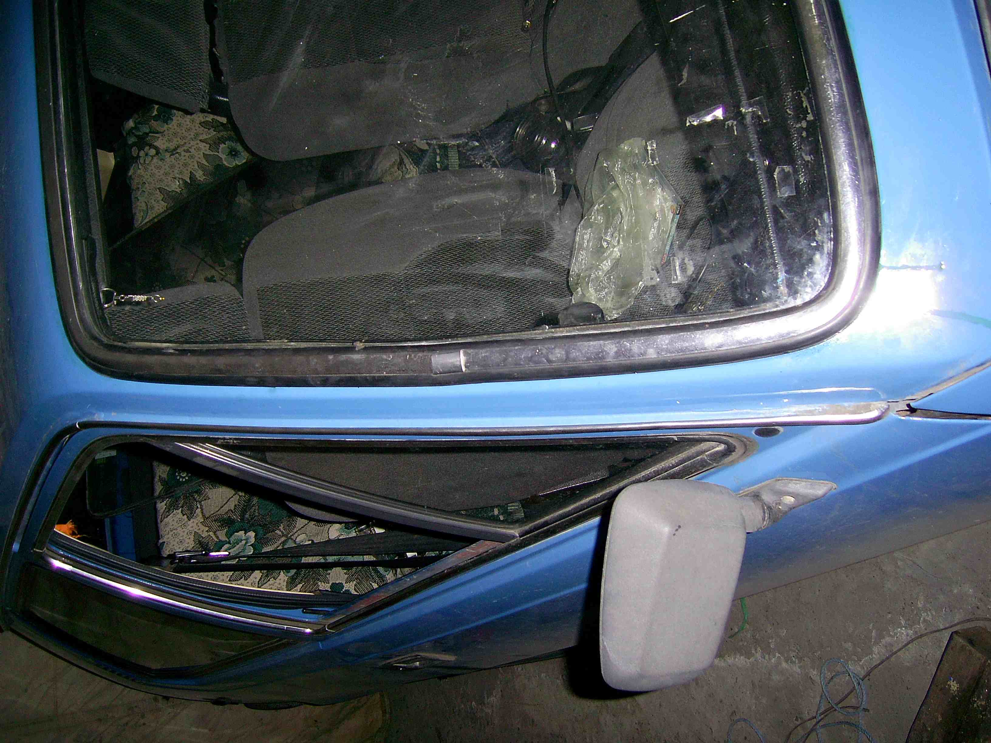

Re: Volvo 343 DL
Сообщение markitos » Пт янв 25, 2013 11:44 am
Вот фото то что получилось после небольшого ремонта, да и немного доработал то что уже сильно устарело и пришло в не годность! Например уплотнитель стекла с наружной части кузова брал от ваз 2107 немного подрезал и поставил на место! Заварил треснутое место под крепление механизмов дворников, с обратной стороны изготовил крепление усиленное и все собрал, думаю что теперь явно будет все хорошо! Поставил лобовое стекло новое так как мое прежнее было сильно поцарапанное, вставил его в прежнюю резинку! Решил вынести в двери динамики так как ранее они стояли в штатных местах переднего крыла, не давали никакого особо звучание потому что штатные места под овальные колонки на не под 130!Снял и почистил задние фары они были в ужасной грязи с внутренней стороны!
Как вам моя доработка?!
Только лаком еще не вскрывал!
Вот то что получилось
HERZ 130
Фары как новые смотрятся теперь!
Это молдинг от 360???

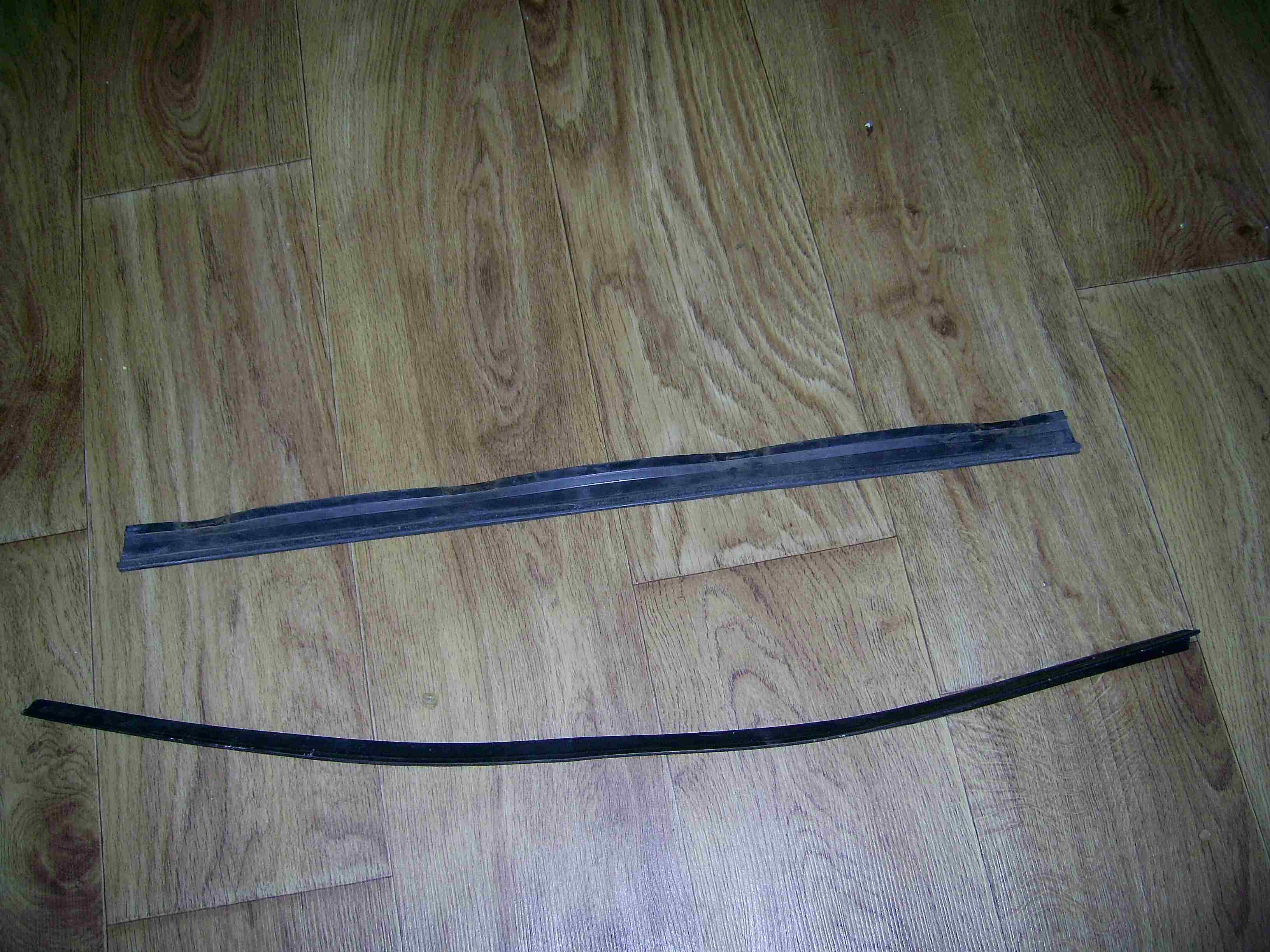

markitos писал(а): Например уплотнитель стекла с наружной части кузова брал от ваз 2107 немного подрезал и поставил на место!
Марк а тут можеш більш детально?, ущільнювач підходить без доробок?

Марк а тут можеш більш детально?, ущільнювач підходить без доробок?[/quote]
С доработкой, но очень хорошо становится на штатное место и при открытии стекла держится как заводская!

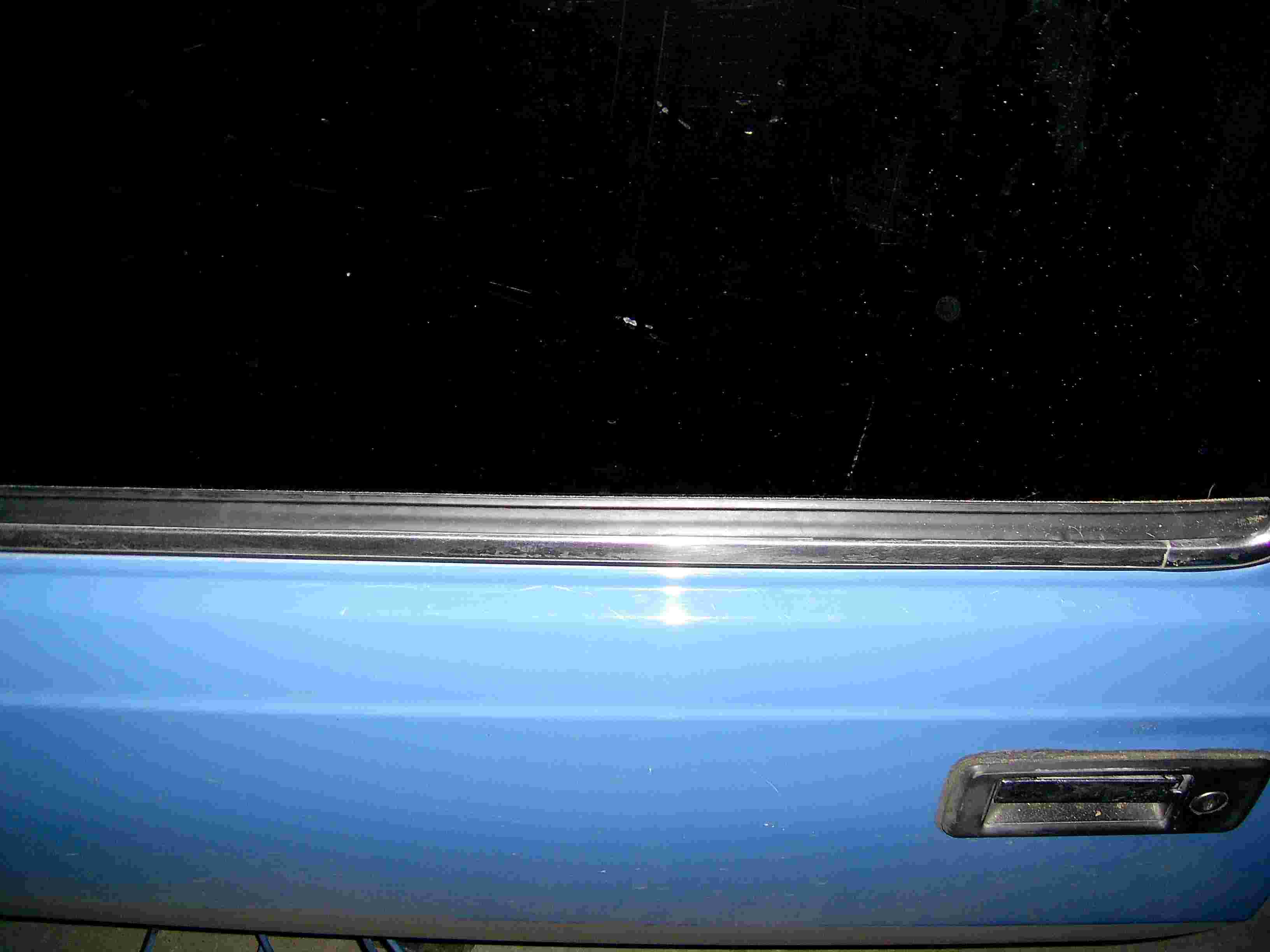

Сообщение nocomments » Вс янв 27, 2013 11:24 am
Если можно,делай фото---до и после,так более наглядно и понятно что сделано(с дыркой от дворника все так и сделано).

Сообщение markitos » Вс янв 27, 2013 3:17 pm
Если бы это на ум пришло немного раньше, то вода в двери не затекала и двери были бы целее намного чем они сейчас, хоть и обработаны антикоррозийной мастикой!!!

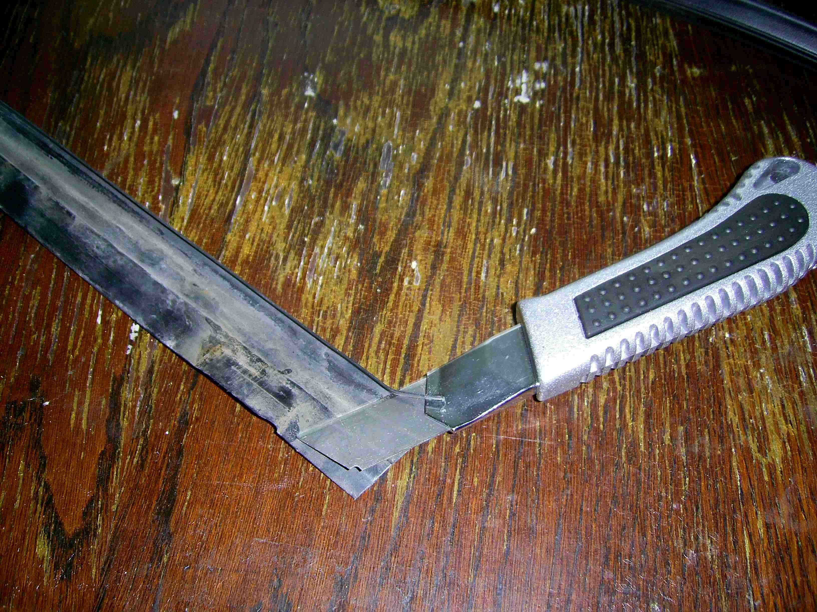

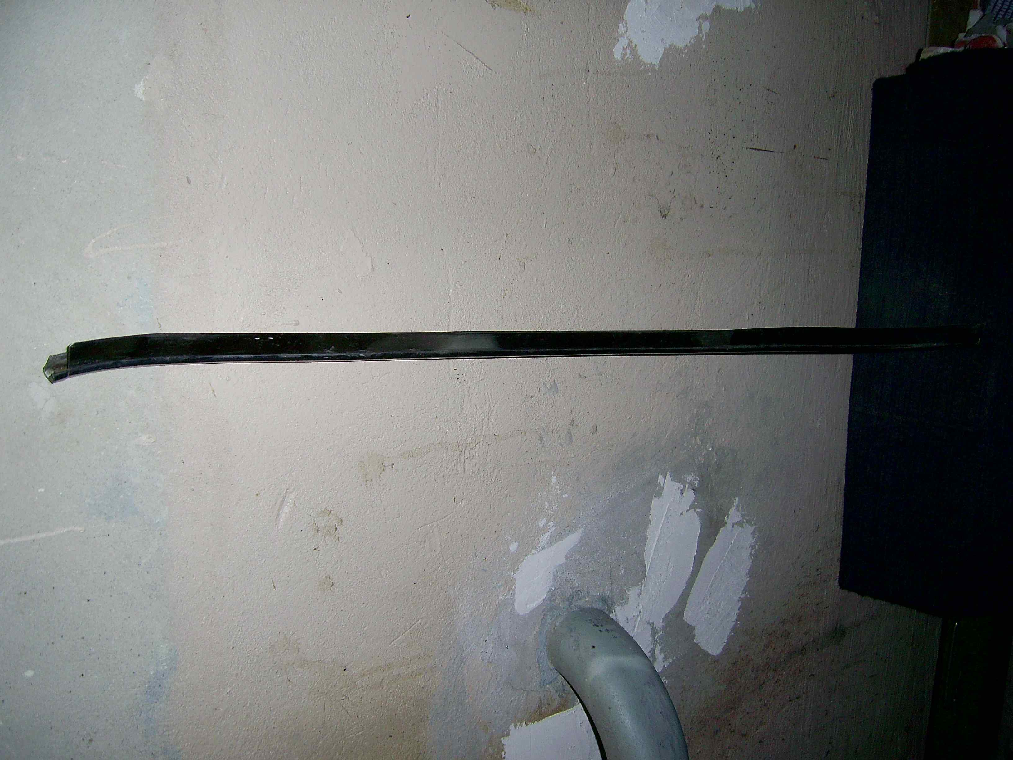

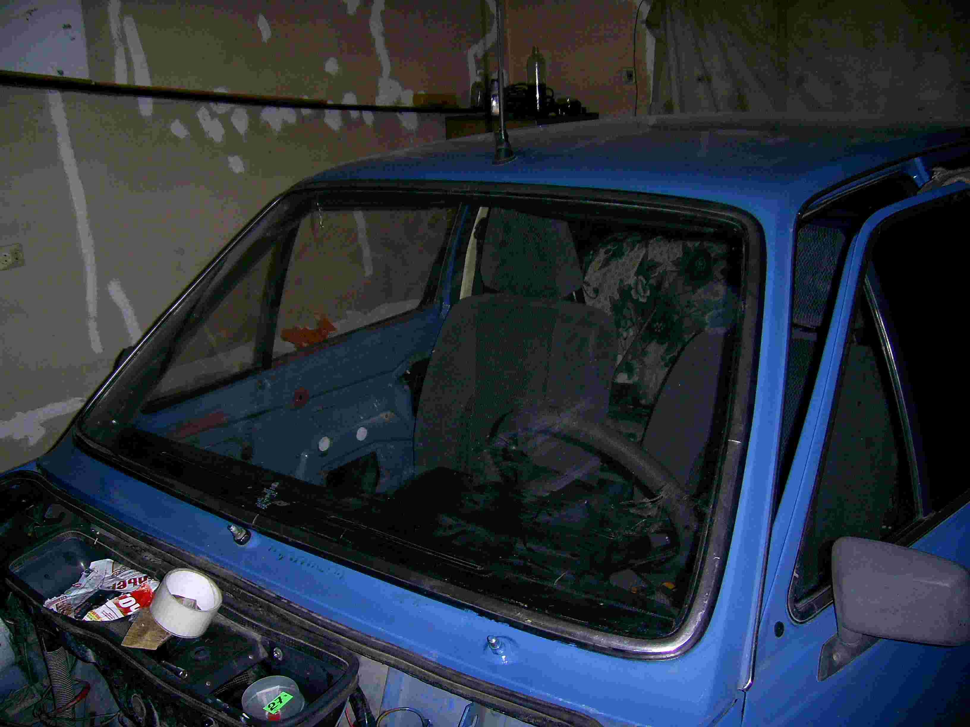

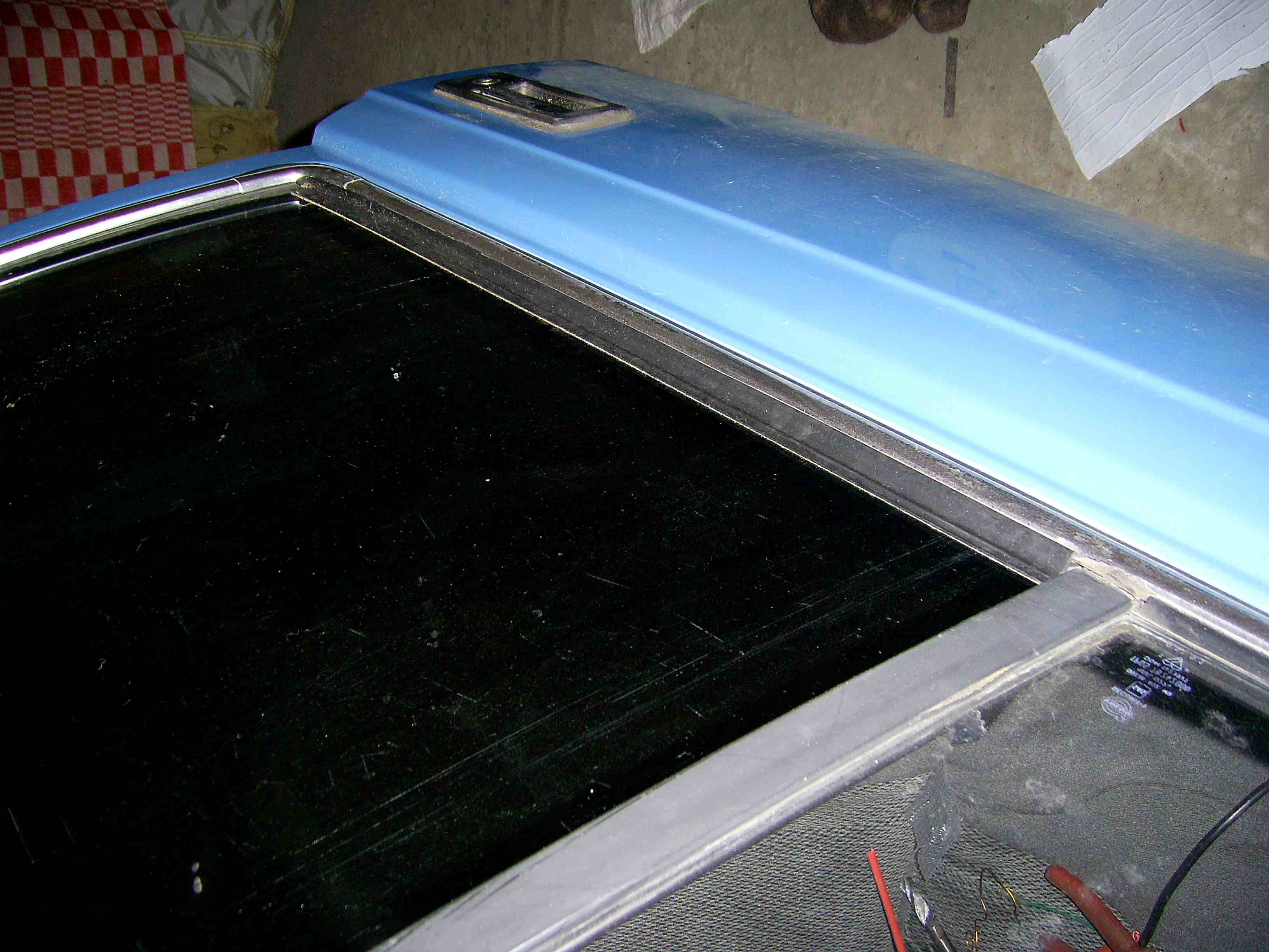

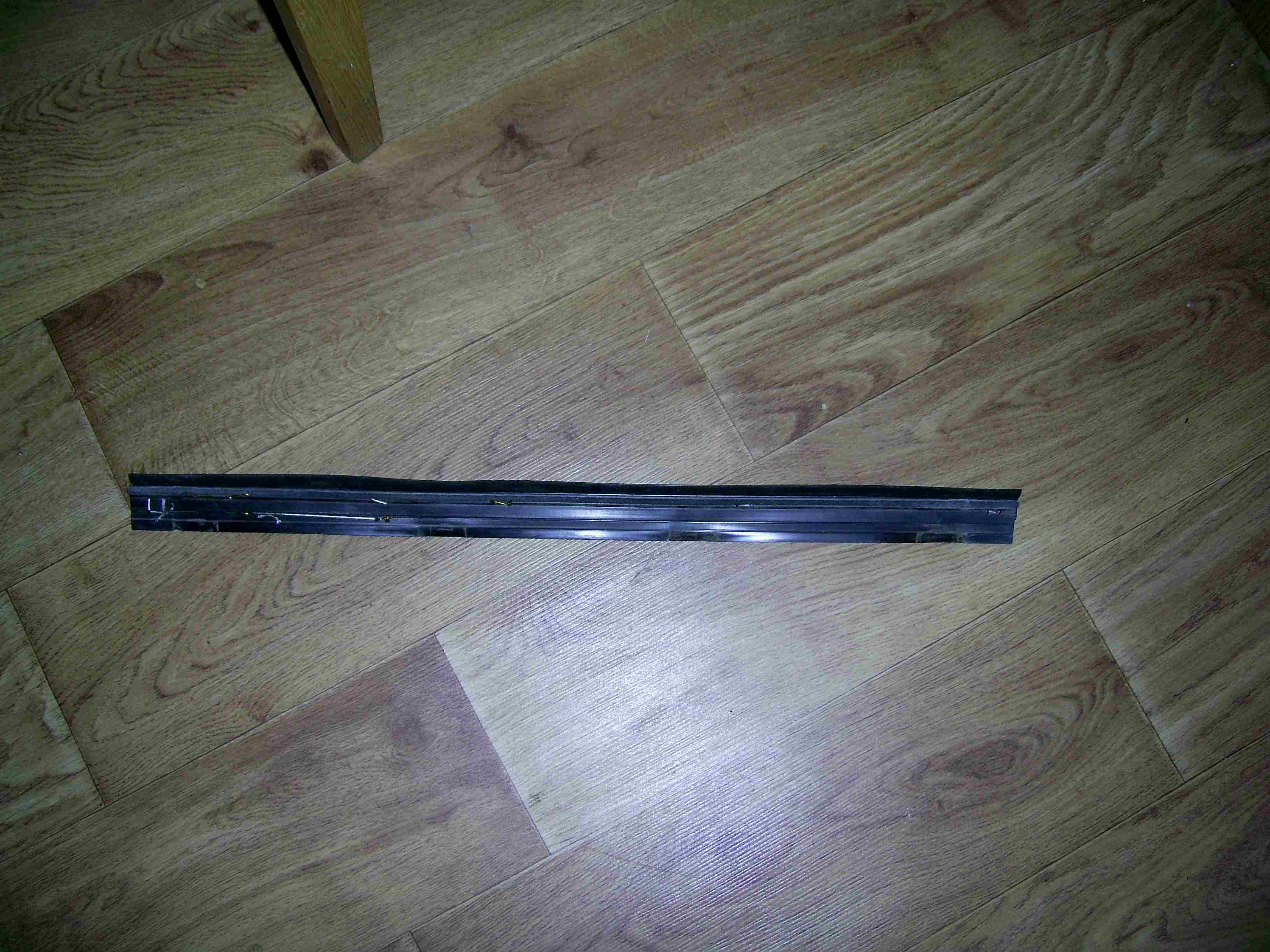

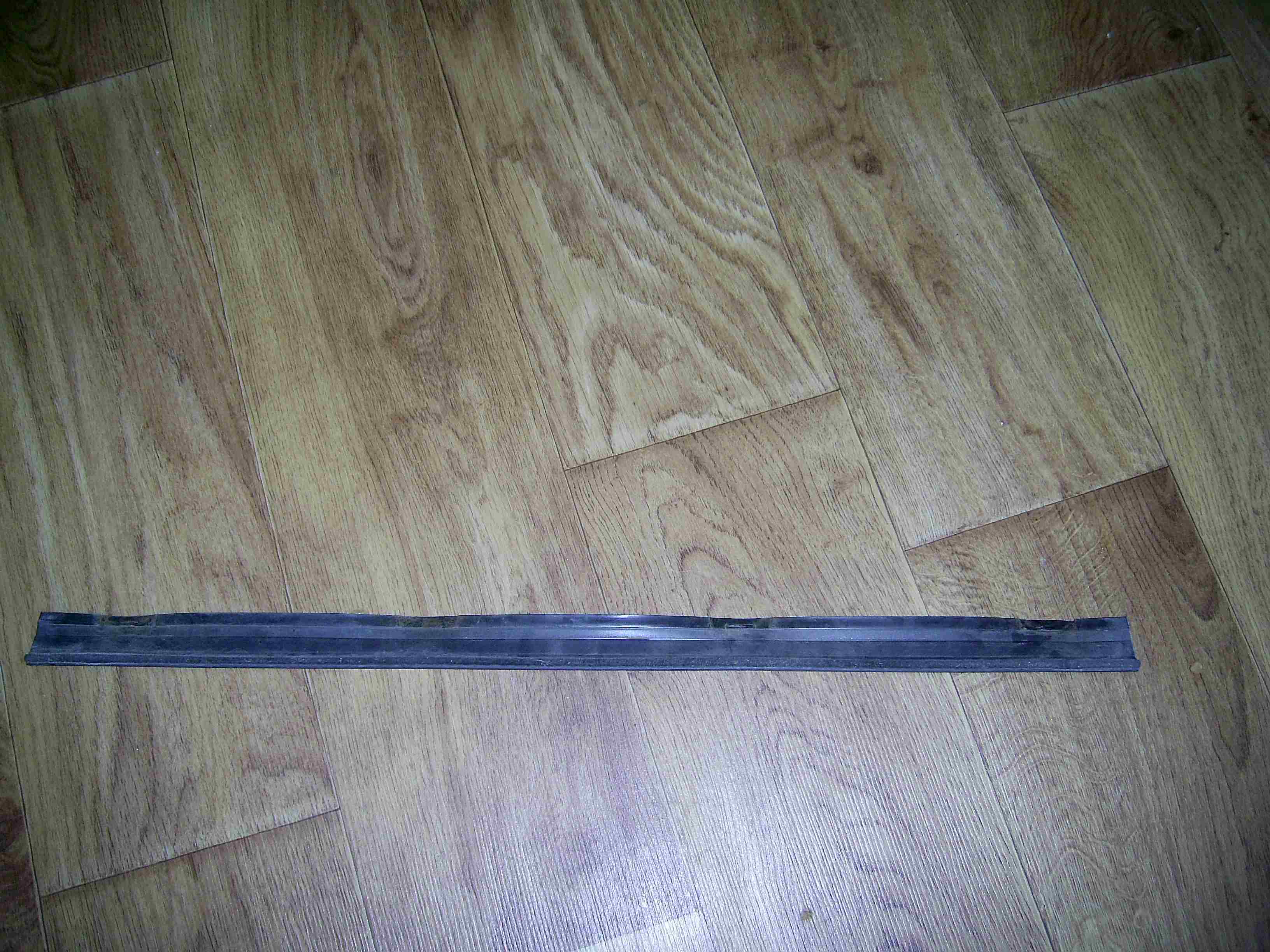

Сообщение markitos » Пн янв 28, 2013 9:12 pm
Немного сегодня потратил времени и вот что получилось, и еще кое что сделал, но фото выложу позже, так как многое еще не фотографировал, думаю что завтра точно все закончу и по выкладываю фото!
Рис № 1 То что снял с машины
То что было снято с машины и что куплено на автобазаре от ваз 2107
Рис № 4 Как обрезал
Рис № 3 его общий вид
Рис № 2 Обрезал Г образное чтобы получилось I
Готовое изделие, получилось даже неплохо!
Готовое изделие

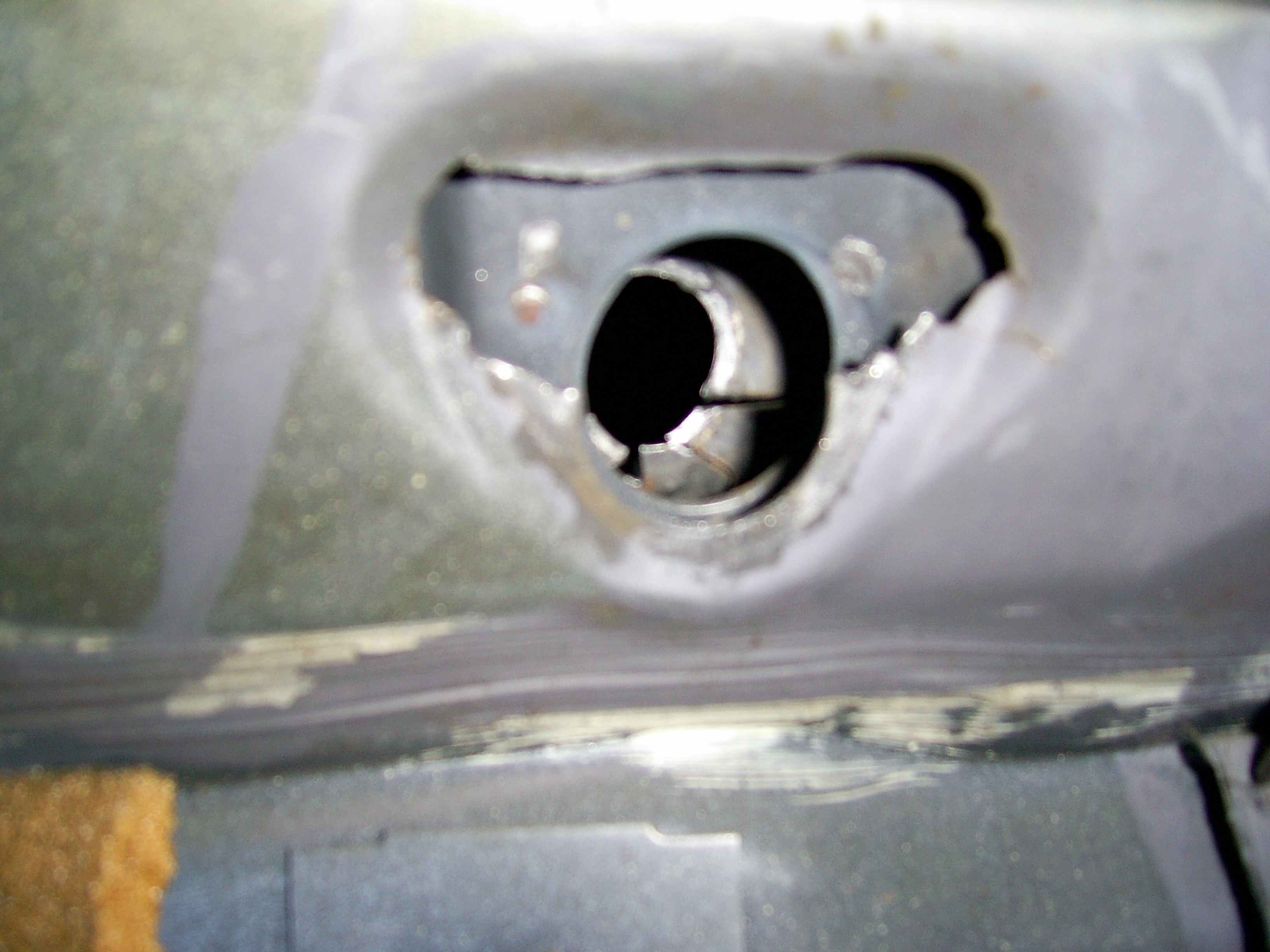

Сообщение markitos » Ср янв 30, 2013 11:25 am
Вчера опробовал машину после мелкого ремонта и доработки по электрической части, противотуманные фары ранее были запитаны от габаритных фар при включении, поставил дополнительный выключатель, за одно и закрыл не нужное отверстие которое появилось до меня!Перед выездом пришлось лопатой поработать так как очень много снега выпало за 2 недели пока я в гараже копался, ну вот и я на колесах немного поездил по городу и на тебе за выл вентилятор печки таким визгом и начало вонять паленым, приехал в гараж просушил немного машину начал разбирать, разобрал весь его смазал графитной смазкой она осталась после замены пыльного кожуха на рулевой рейке, собрал его и подключил в итоге все в норме работает как часики поставил его на место!сейчас нужно ехать в город вот и посмотрю как все работает на трассе живу от города в 16 км, за ночь выпал снег пока вроде не очень все почищено!

Re: Volvo 343 DL
Сообщение Serij » Ср янв 30, 2013 8:53 pm
А чем ты прикрепил бархотку к родной пласмаске? степлером или чем? вобще зачетно получилось! :D

Сообщение markitos » Пн фев 11, 2013 10:51 am
Serij писал(а):А чем ты прикрепил бархотку к родной пласмаске? степлером или чем? вобще зачетно получилось! :D
Нитью капроновой крепил, а дырочки прожигал паяльником чтоб потом не было трещин!

Сообщение markitos » Пн фев 11, 2013 10:54 am
Когда мыл машину под напором струи больше дал на резинки, ни одной капли не попало во внутрь двери, очень хорошо получилось, жаль только что не придумал это немного ранее!
