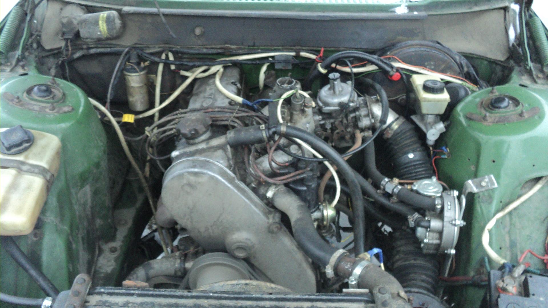

Убрал вентилятор с помпы, поставил электро с ауди (с кондиционера), датчик включения с 340 (резьба там стандартная на 12 и потому проще было найти гайку), тройник спаял (кусок насоса и гайка на 12) правда трубка должна быть где то 35 мм но под рукой была только 38 мм потому налезло туговато, реле обычное 30 ампер, разрывается +, датчик влючения разрывает массу.
Итог, двиг нагревается быстрее и до нормальной температуры, под капотом стало тише, в салоне теплее. Хватает ли вентилятора не знаю но до весны точно хватит а там будем смотреть. единственное что не понравилось так это то что датчик надо всетаки впаивать в радиатор, потому как после остановки долго крутит вентилятор, хотя и старался поставить датчик максимально близко к радиатору но все таки не то, а сливать всю систему и снимать радиатор наулице очень не хотелось, так что пока так.
Единственное счто не нравиться так это то как пусто стало под капотом, явно проситься турбодизель :drag:

про электро карлсона понравилось, хотелось бы фото глянуть.

Воть вентилятор выглядит колхозно, но устанавливать на морозе красить и изгаляться сильно не хотелось, но работает :?

Stas340 писал(а):Воть вентилятор выглядит колхозно, но устанавливать на морозе красить и изгаляться сильно не хотелось, но работает :?
Ох места свободного! так и просится 6-ть цилиндров в ряд :cars:

Стас,термодатчик лучше ставить в нижний патрубок,иначе не нагреешь двиг,будет вентилятор срабатывать на холодном радиаторе.

Стас а почему бы не подключить питание на карлсона через замок зажигания? Тогда он и не будет маслать долго после выключения зажигания. Ато это зимой долго, а летом так вообще пока аккум не сядет будет крутится :D

Я бы карлсона поставил перед радиатором, не будет постоянно находиться в жаре, а если в таком варианте, то диффузор надо оставить старый, КПД выше

Григорий писал(а):Стас,термодатчик лучше ставить в нижний патрубок,иначе не нагреешь двиг,будет вентилятор срабатывать на холодном радиаторе.
термодатчит я впаяю в радиатор в районе патрубка от расширителя, где ему и место, но чуть позже когда потеплеет и ковыряться будет приятней :) а на счет нагрева так он сейчас нагревается хорошо и если не ставить печку на максимум то держит температуру вполне нормально :?
alexnax писал(а):Стас а почему бы не подключить питание на карлсона через замок зажигания? Тогда он и не будет маслать долго после выключения зажигания. Ато это зимой долго, а летом так вообще пока аккум не сядет будет крутится :D
я думал об этом но если переместить датчик куда нужно то он наверное зимой и включаться не будет :?
Bobrik писал(а):Я бы карлсона поставил перед радиатором, не будет постоянно находиться в жаре, а если в таком варианте, то диффузор надо оставить старый, КПД выше
там кожух вентилятора очень плотно прилегает к сотам радиатора и от родного кожуха врядли что измениться, а на перед я его все таки перемещу, мне он там нравитьяс больше чем здесь, да и жизни ему это точно добавит :D

Датчик следует поставить в нижний патрубок,пластинки на стаканах закрывают прорези для регулировки развала передних колёс,
