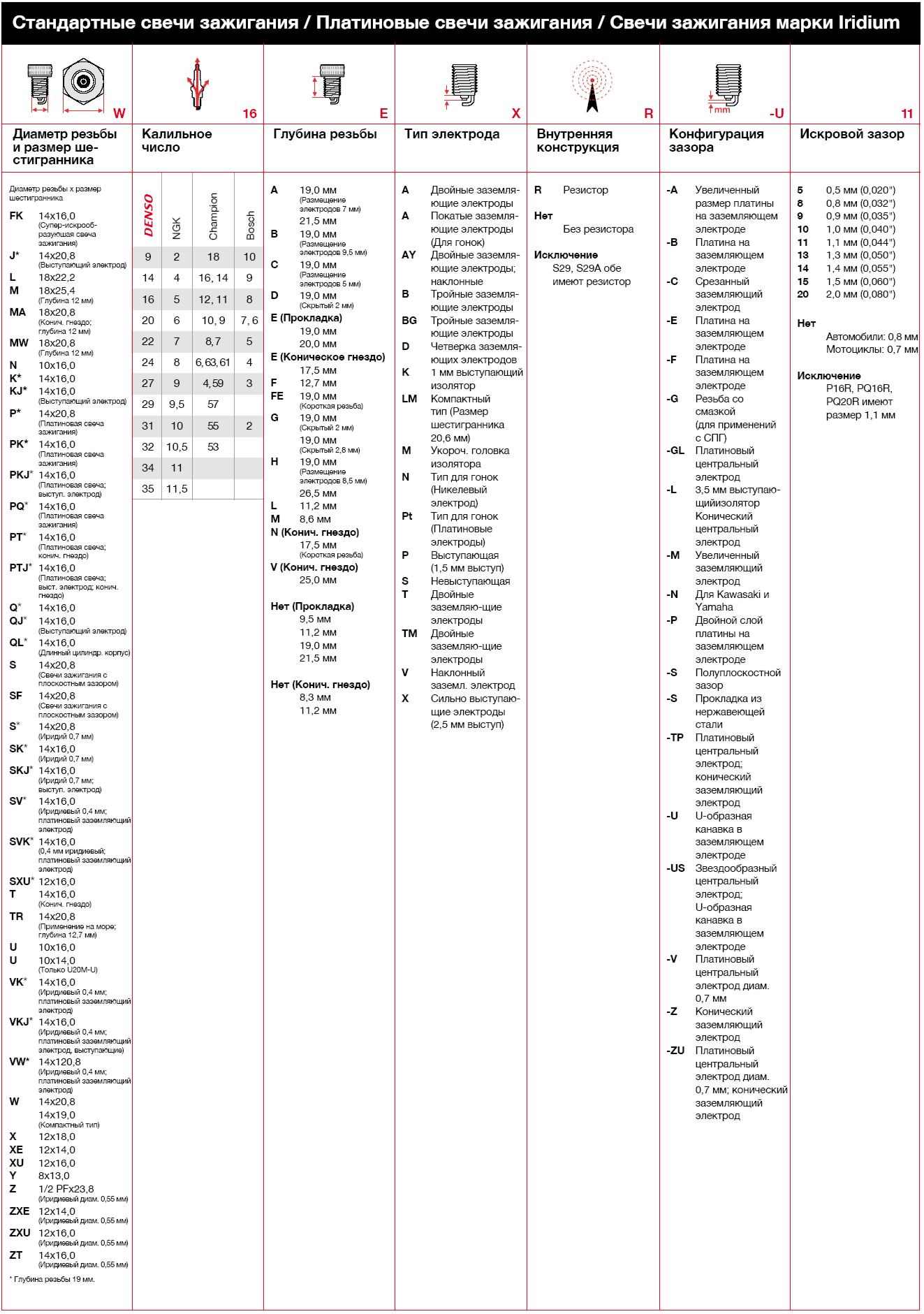

Значит буду искать пока свечи и загоню к мастеру посмотреть метки. Вот что нашел интересное по свечам.
Оказывается что У BOSH чем горячее тем больше число а в остальных наоборот.
Shipr

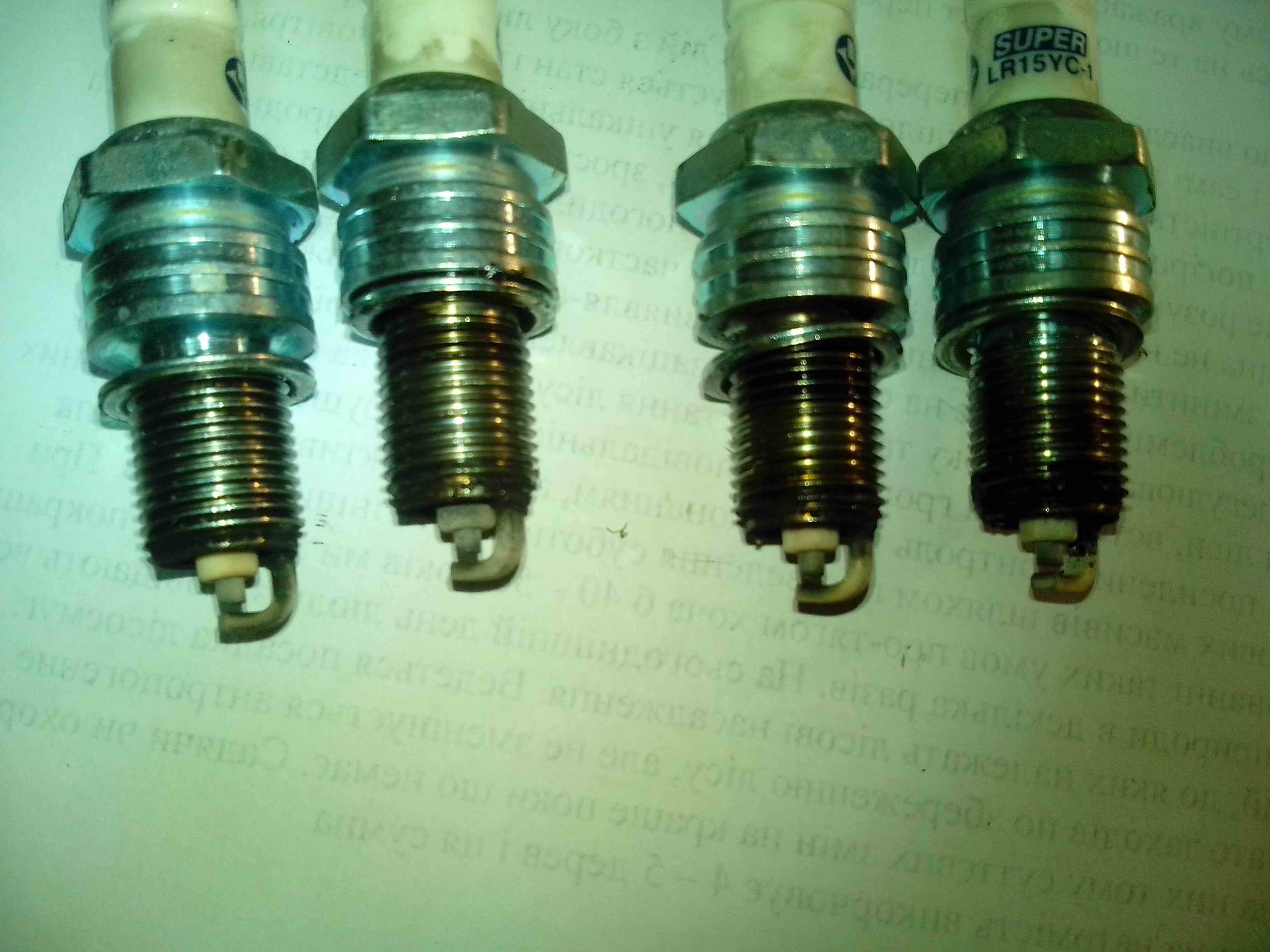

Завелась почти сразу поехал за свечами, приемистость и разгон увеличились (может это уже самовнушение). Свечи взял более холодные NGK №5 BP6EF стояли YTTRIUM SUPER LR15YC-1,калильное число примерно одинаковое.
Вот фото свечей

свечи,которые стояли,(мне кажется)отработали свое. судя по пятнам.
Семен :-P

Сообщение Shipr » Пн фев 04, 2013 11:09 pm
Но они прошли не более 300 км. Может просто фото такое сделано на китайском телефоне.
