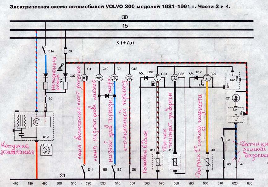

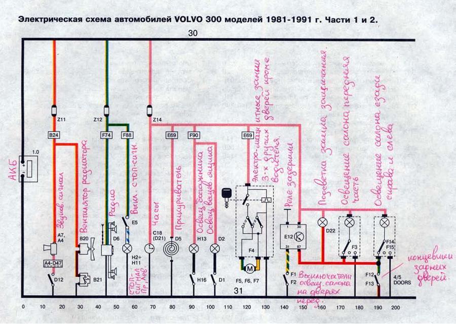

щас будет тебе схема.
размер фото я не уменьшал, поэтому не пугаться)) На компьютере они примут нормальный размер под разрешение монитора. Фотки кликабельные. Удачи, может и не только тебе пригодится! :frends:

Смешно)))откуда электроподёмники???У мня их нету((((

это общая схема для всех автомобилей. Подъемники - это редкая штука, так же как и подогрев сидений, эл. зеркала и полная приборная панель.Проводка на всех маштнах уже подготовлена для установки всяких таких штук. Правда она может быть уже почикана - это уже другой вопрос. :buba:
