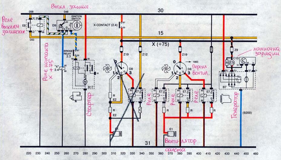

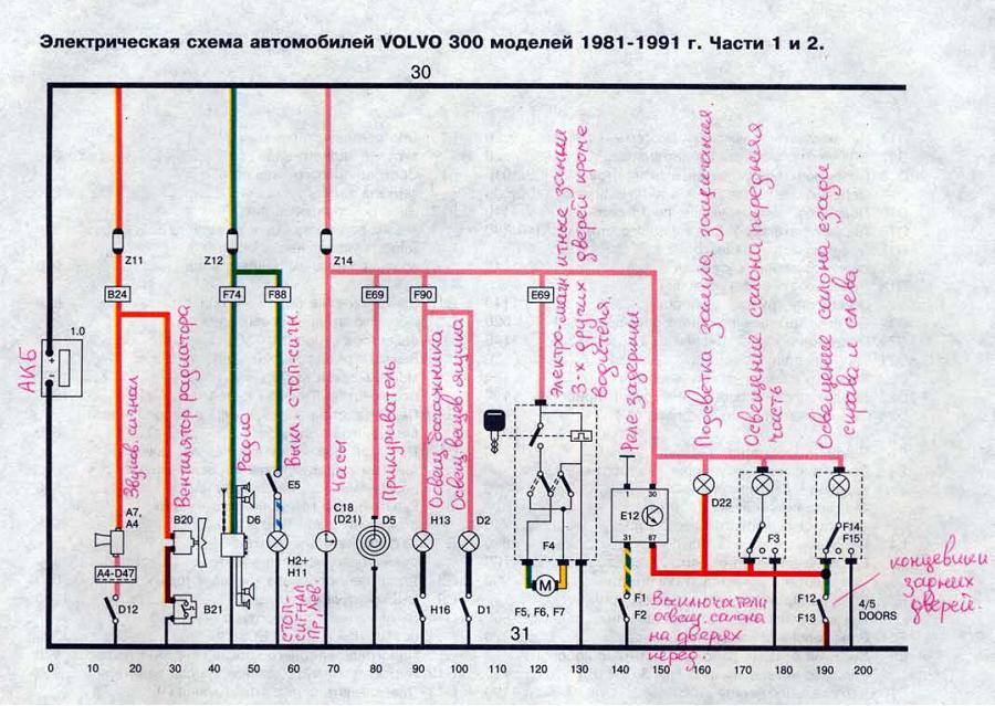

Сообщение Serij » Вт фев 19, 2013 6:31 pm
щас будет тебе схема.
размер фото я не уменьшал, поэтому не пугаться)) На компьютере они примут нормальный размер под разрешение монитора. Фотки кликабельные. Удачи, может и не только тебе пригодится! :frends:

Сообщение Shipr » Ср фев 20, 2013 1:23 pm
Попробую сбросить свои схемы.
Shipr
Сообщения: 756
Re: Нужна электросхема автомобиля Вольво 340.
Сообщение Shipr » Ср фев 20, 2013 1:39 pm
Продолжаю.
