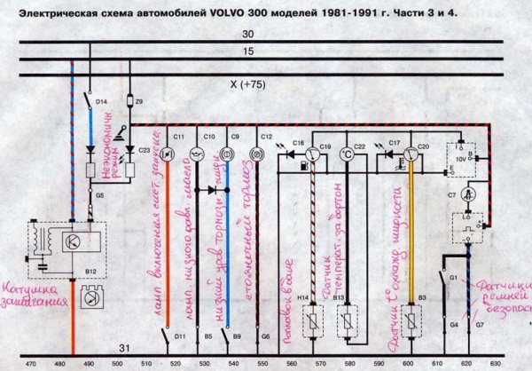

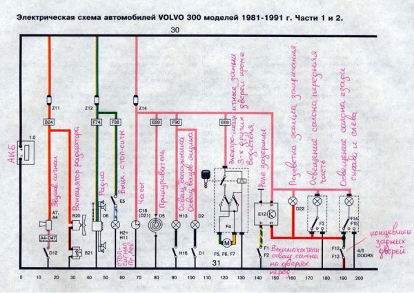

щас будет тебе схема.
размер фото я не уменьшал, поэтому не пугаться)) На компьютере они примут нормальный размер под разрешение монитора. Фотки кликабельные. Удачи, может и не только тебе пригодится! :frends:

Смешно)))откуда электроподёмники???У мня их нету((((

это общая схема для всех автомобилей. Подъемники - это редкая штука, так же как и подогрев сидений, эл. зеркала и полная приборная панель.Проводка на всех маштнах уже подготовлена для установки всяких таких штук. Правда она может быть уже почикана - это уже другой вопрос. :buba:

У меня есть подогрев сидений))))Но как правильно их подулючитЬ??

А ты уверен что это подогрев, а не датчик ремня безопаности? под пассажирским сидением стоит?

Весят провода под пасажирским и водительским сидением)

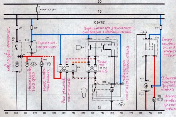

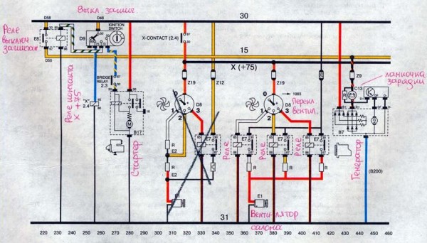

Попробую сбросить свои схемы.

Продолжаю.

Завтра сброшу остальное но предупреждаю (имея два комплекта проводки) цвета на схеме могут не совпадать, собственно как и распиновка основных разъемов (под бардачком). Надо гнать как по схеме от устройства к устройству так и по реальной проводке. Если что пиши ещё остались фото от разобранной машины будем искать.
