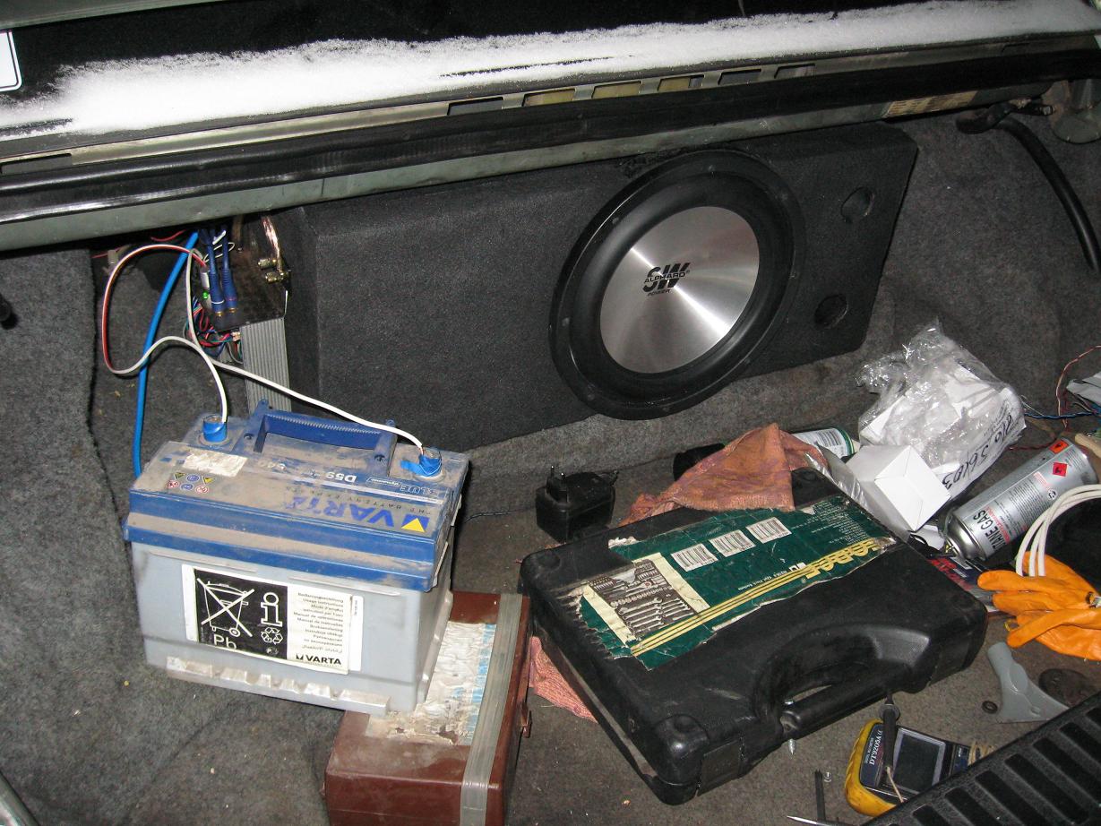

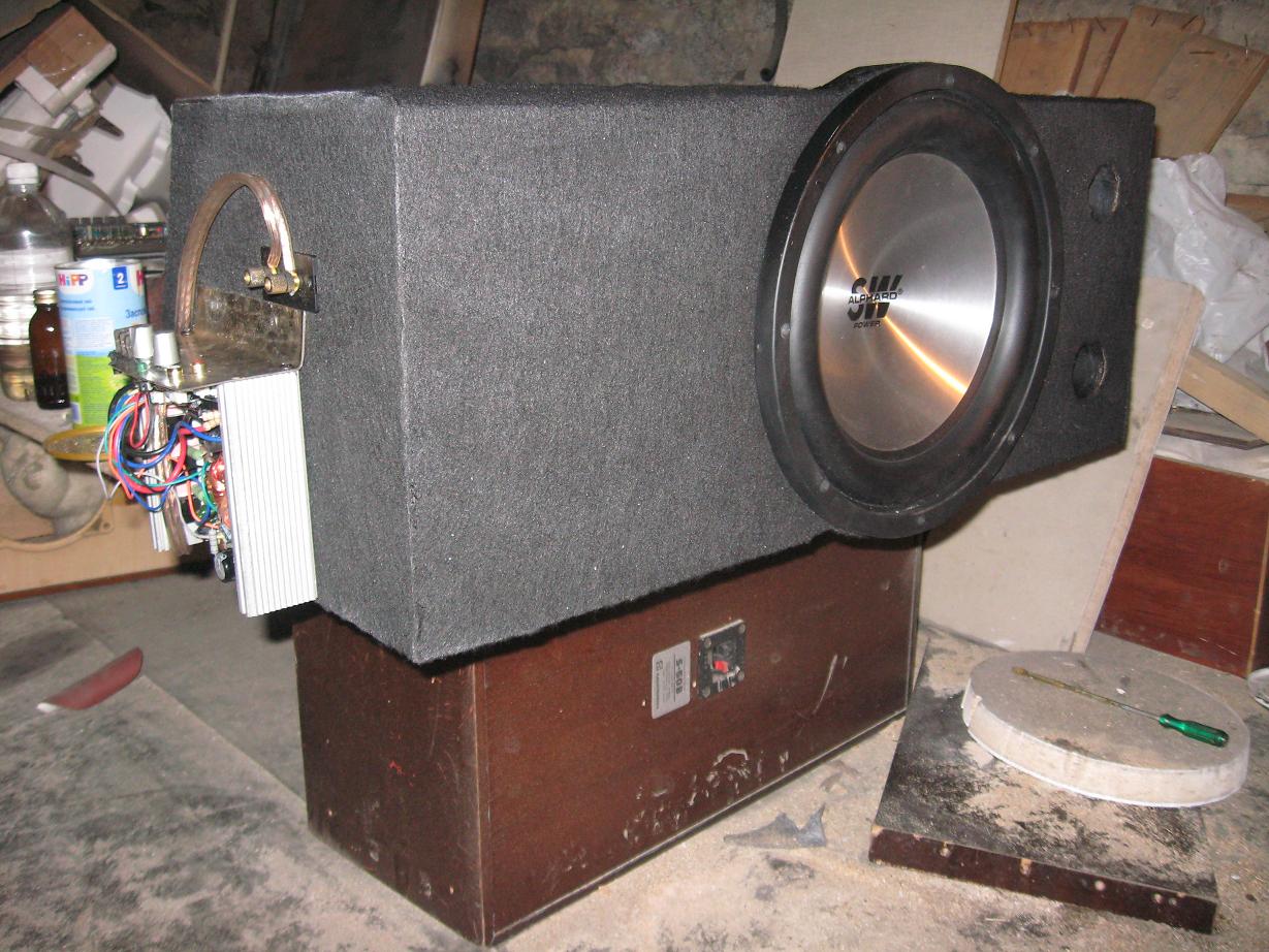

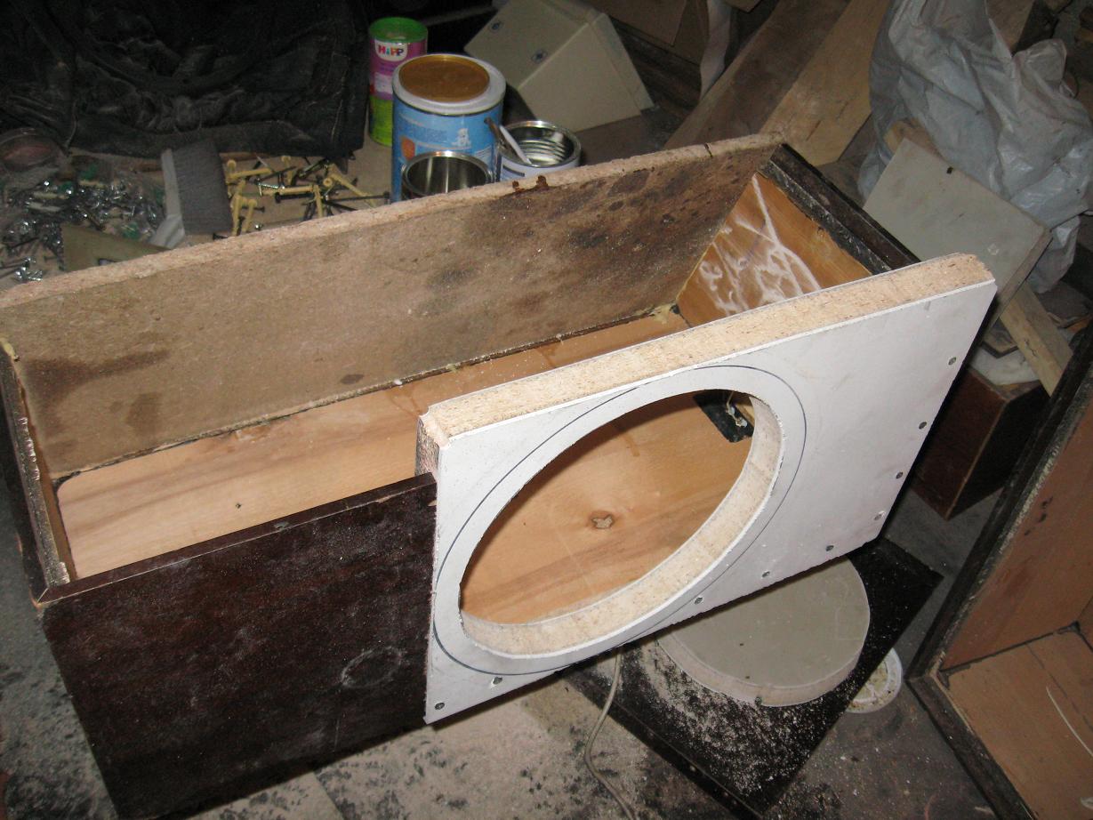

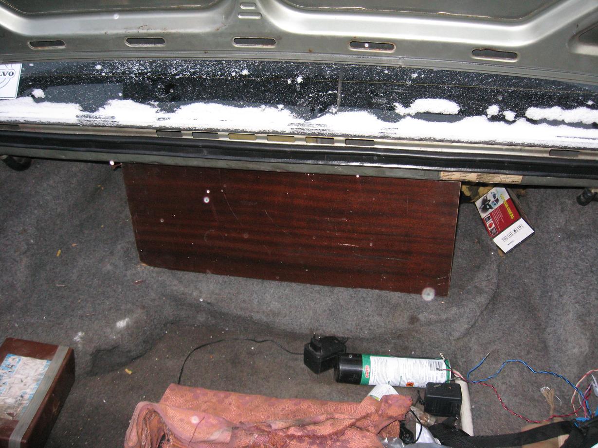

итак, сегодня было очень многое сделано!
подключить по человечески все еще не успел, успел только прокинуть кабели, сигнальный подключил, а питание пока для теста от акума валявшегося в подвале.
получилось довольно неплохо, четко влез под полку, да и тулит так что мама не горюй, я бы даже сказал еб*шит в кашу!
был взят корпус от с90, выбита передняя стенка и одна боковая, сделан уклон под угол сиденья, вырезано место под вставку из столешницы 34мм для установки динамика и фазоинверторов.
постараюсь фотки разместить в хронологическом порядке.

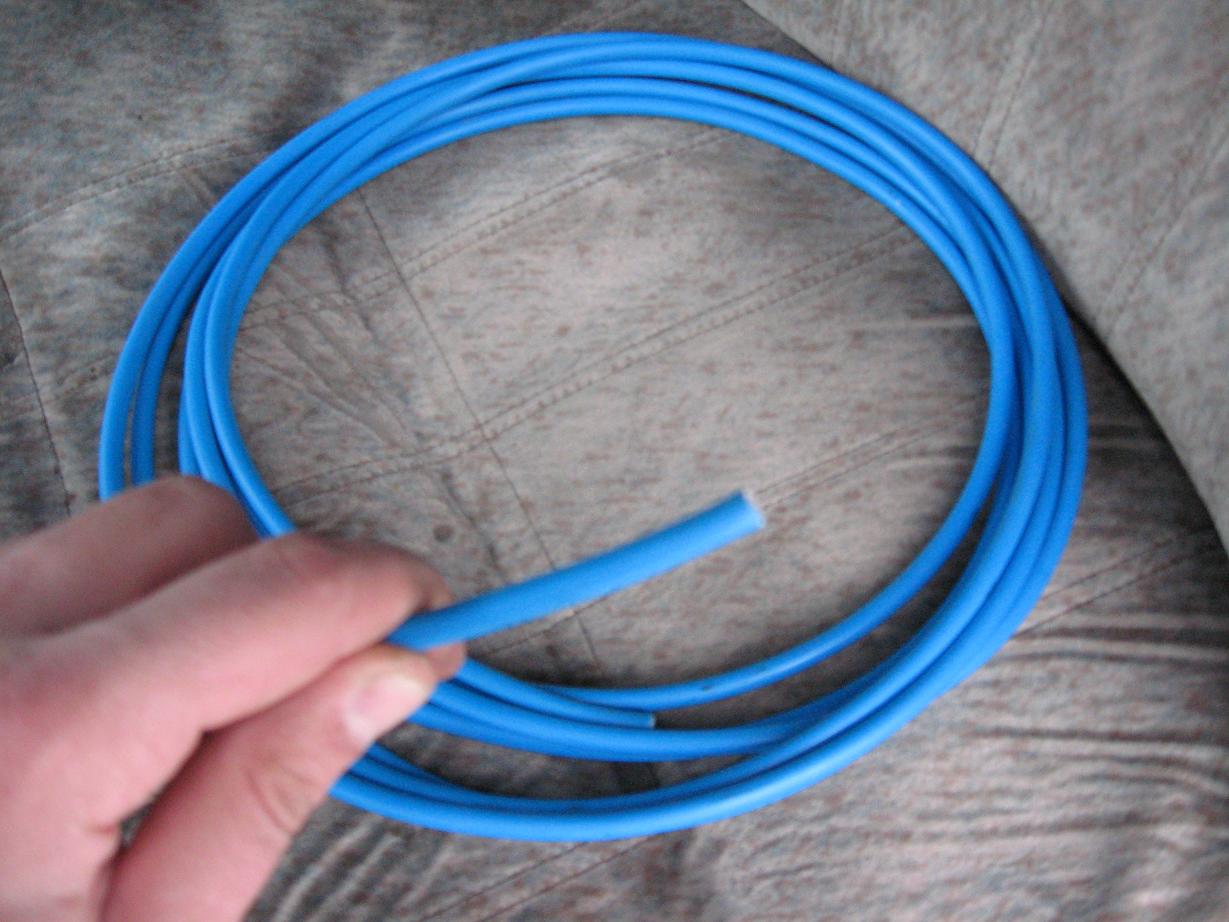

это питающий кабель, уже лежит от акума в багажник сечение 10квадратов.думаю хватит))
Re: Немного о сабвуферах
Сообщение ARTYHA » Пн фев 28, 2011 2:00 pm
купил клемы, подключил все как положено. красата! возмите назад мои слова, где я писал, что саб в машине не нужен!)))))) :idea:
