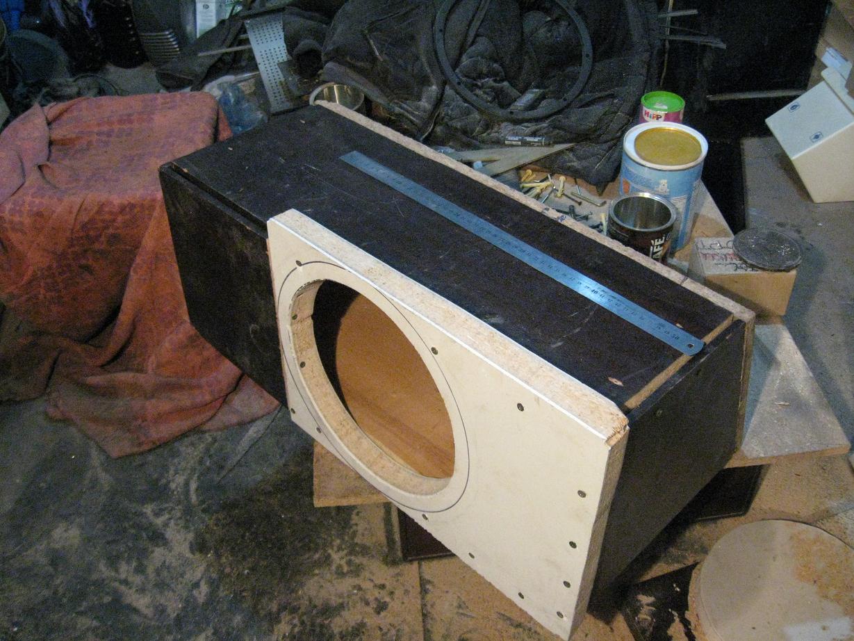

Сообщение ARTYHA » Сб фев 26, 2011 8:21 pm
сегодня начал делать корпус на саб! сделал практически все, осталось вкинуть несколько распорок, врезать фазоинвертор, герметизировать швы и немного шлифануть углы и торцы!))) завтра будут фото))

Сообщение ARTYHA » Вс фев 27, 2011 11:46 pm
итак, сегодня было очень многое сделано!
подключить по человечески все еще не успел, успел только прокинуть кабели, сигнальный подключил, а питание пока для теста от акума валявшегося в подвале.
получилось довольно неплохо, четко влез под полку, да и тулит так что мама не горюй, я бы даже сказал еб*шит в кашу!
был взят корпус от с90, выбита передняя стенка и одна боковая, сделан уклон под угол сиденья, вырезано место под вставку из столешницы 34мм для установки динамика и фазоинверторов.
постараюсь фотки разместить в хронологическом порядке.
это питающий кабель, уже лежит от акума в багажник сечение 10квадратов.думаю хватит))
