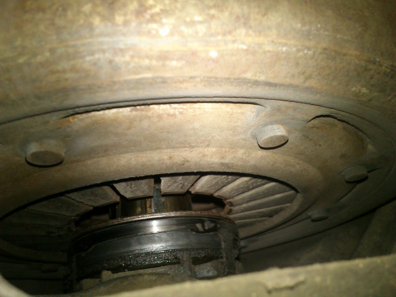

сегодня поехал к отцу "встать на яму",хотел подтянуть трос т.к.последние пару дней задняя включается с рыком(трос не родной,с опеля,подумал что вытянулся).залез я в яму с двумя ключами на 10 и просто от увиденного ох...ел..........лепестки,по которым работает выжимной(точнее работал)-короче их просто нет,они стерлись и выжимной входит прям в эту дырку и только боком,бортиком железного колечка что на выжимном чуть цепляет лепестки.подтянул я чуть трос и поехал домой благо что сцепление нужно только чтоб тронуться с места(приходилось как то несколько сот км ехать с порваным тросом,2,3,4-ая передачи включаются отлично без выжима).прошу совета -можно ли что сделать или только замена корзины?б/у не найти а покупать комплект за 8000 деревянных как то хреновато

ну как вариант, есть конторы, которые восстанавливают корзину, диск... или можно заморочиться с пересылкой из Украины в Россию.

купил корзину :idea: взял с собой рейку от 340-й,думал променяю на корзину-хрен там...пришлось отдавать 1.5 деревянных рубля просто за голую б/у корзину.по тройкам остался только дизель который лежит на улице в грязи и видно только его башку и стоит 740-я вся разобранная.изверги ху...вы

машинка то еще меня катает до сих пор с такой корзиной!!!мож зря купил корзину или скоро встану где-нить на дороге.сцепление мягкое при мягкое,никогда такого небыло :drag:

оно и понятно, ты же выжимаешь корзину не по всей плоскости а только часть её. Скоро ты просто останешься без возможности отключения сцепления,

А потом так неожиданно=пренеожиданно педалька падает на где-нибудь на перекркстке. (личный опыт). Лучше меняй. :frends:

щас то я на больничном,почти всегда мотор стоит,завтра вот на приём в больницу-посмотрим как оно себя поведёт :cars: кстати,вы не в курсе на счёт выжимного-подходит с чего или нет???новый 1900 рублей стоит и опять же ехать в другой город :( (как наклеил на заднее стекло наклейку"продаю"так стало всё ломаться.чувствует чтоли....)

сегодня на заправке упала педель сцепления.ну всё думаю,пизд...ц.оказалось что на конце троса слетела бобышка которая одевается в пластмассовую фигню такую,которая в свою очередь прикручивается к педали.поставил назад,по сильнее обжал и усё ,поехал :cars:

вот такое щас у меня творится
