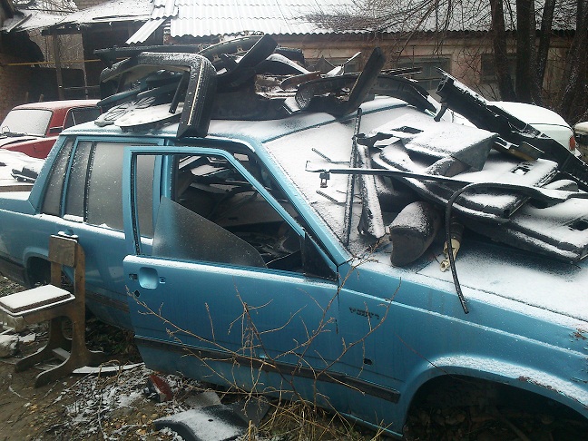

Сообщение walkmanser » Вт фев 26, 2013 3:33 pm
купил корзину :idea: взял с собой рейку от 340-й,думал променяю на корзину-хрен там...пришлось отдавать 1.5 деревянных рубля просто за голую б/у корзину.по тройкам остался только дизель который лежит на улице в грязи и видно только его башку и стоит 740-я вся разобранная.изверги ху...вы

Сообщение walkmanser » Ср фев 27, 2013 7:32 pm
пятегорск.единственный донор
