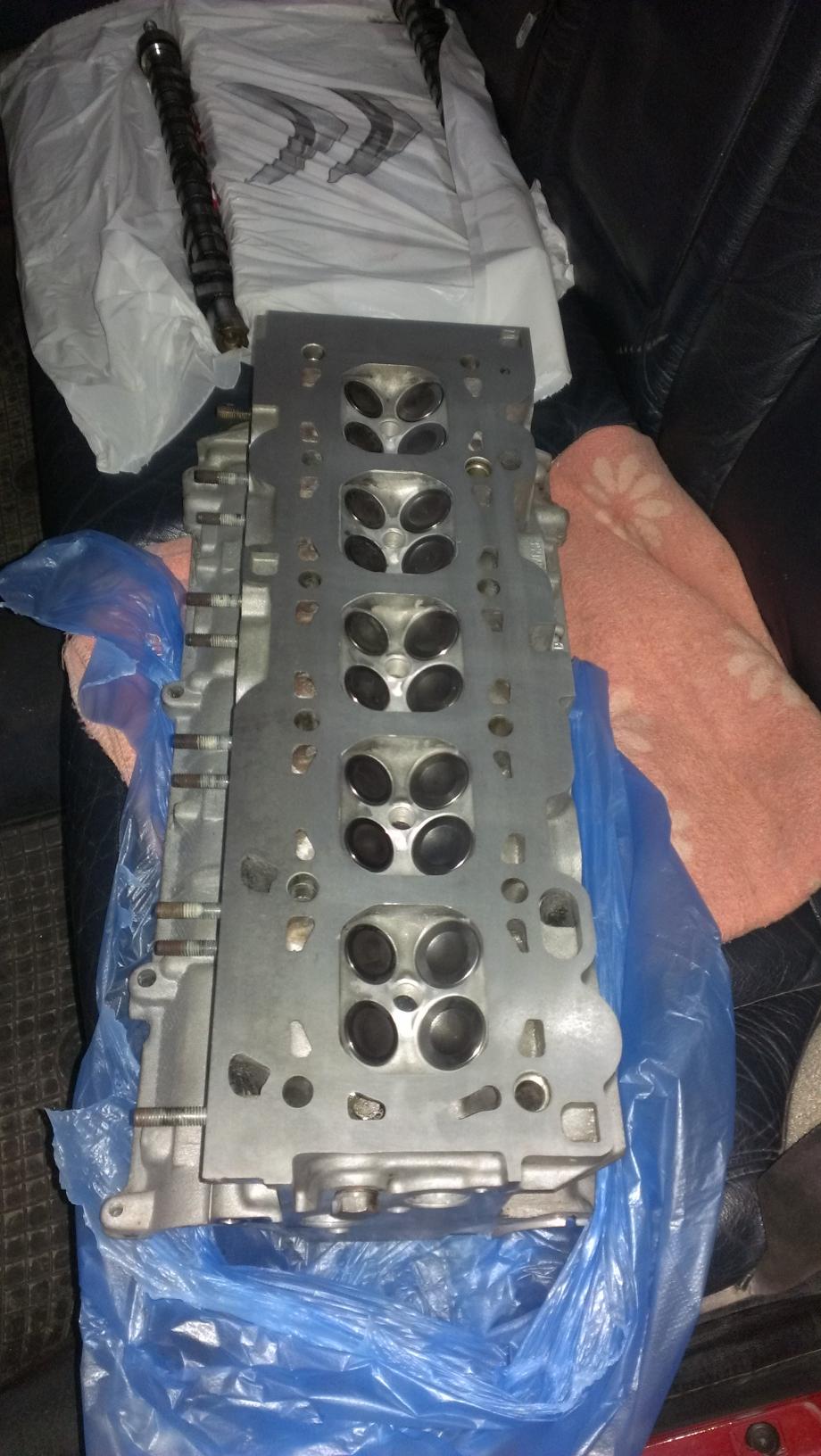

Сообщение dgamba » Пт фев 08, 2013 11:19 pm
А сколько всего денег, если не секрет вся работа по ремонту ГБЦ

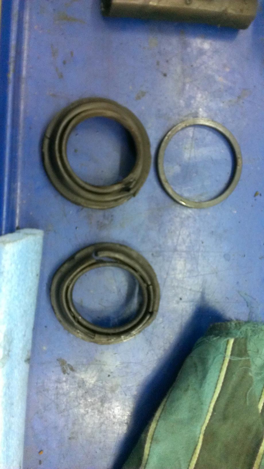

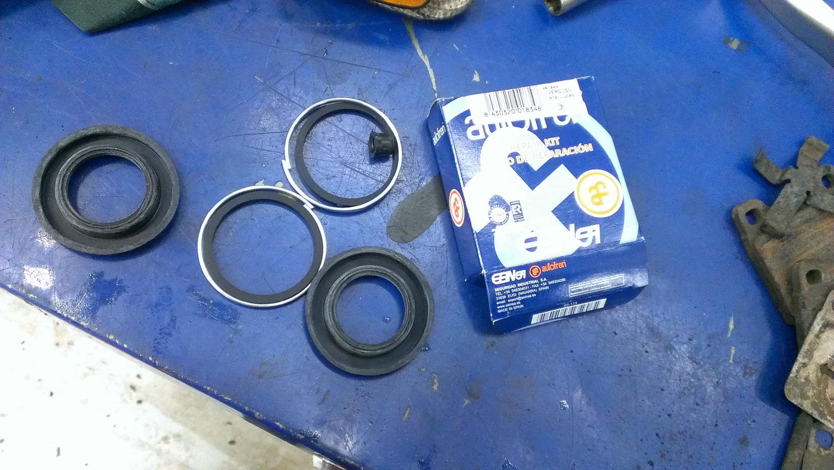

Сообщение Санык340 » Сб фев 16, 2013 6:35 pm
поршенек поколыхал мозГ,но не долго,тиски пару матов,и он отошол.
замена рем.комплекта,и будет счастье работает усе :idea:
еще поживет супорток

Последний раз редактировалось Санык340 Сб фев 16, 2013 7:09 pm, всего редактировалось 1 раз.

машинка снята с подьемника,еще неделю назад(небыло время отписать)
по результатам проделанной работы,моторист выложелся на все 300%,сборка головки после ремонта,замена ремней,роликов,чистка смазка,ну усе как по фен-шую :moil:

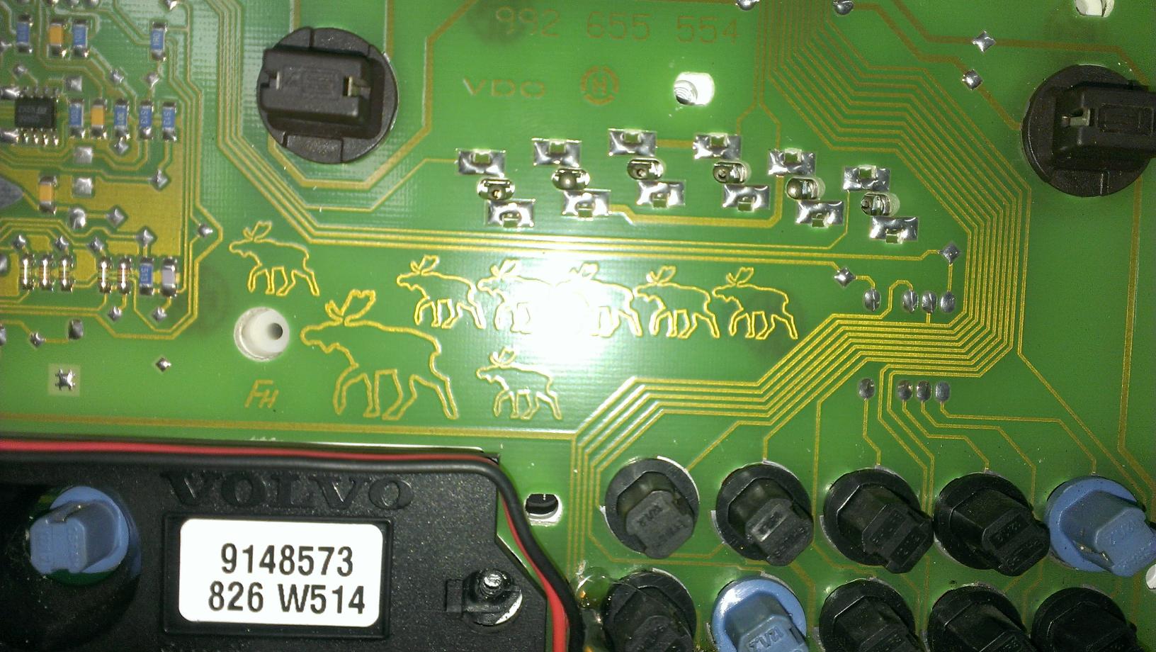

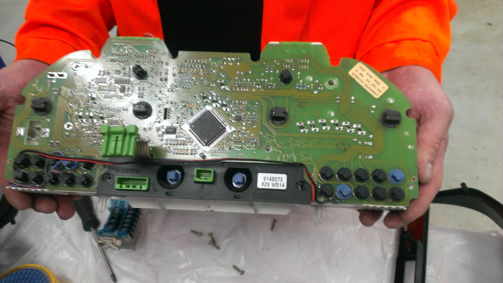

еще немного,с этого начиналось
замена приводной шестеренки на одометре,увенчалось успехом спс ivan@m
замер пошол с 000000км :idea:
результат проделаной работы
а тут "лоси"
приборная панель
Не сделав первый шаг
Не познаеш пройденный путь
Санык340
Сообщения: 911

Сообщение ivan@m » Сб фев 16, 2013 11:15 pm
Санык340 писал(а):еще немного,с этого начиналось
Саш это моя приборка с лосями??
Re: ВИКИНГ 850 2.5 I 20V
Сообщение Санык340 » Сб фев 16, 2013 11:24 pm
нет это моя :oops:
твоя была обычная

Сообщение Алежон » Пн фев 18, 2013 2:25 am
Миша шарит.А что это за приборка с лосями? не видел таких....
Сообщение Санык340 » Пн фев 18, 2013 8:23 am
ХЗ - сам ржал когда вскрывал,приборка 1995 года.
Стоит у меня.
Прикольно, разбираю, скучно...А тут лоси :o , да еще и табун :drag:

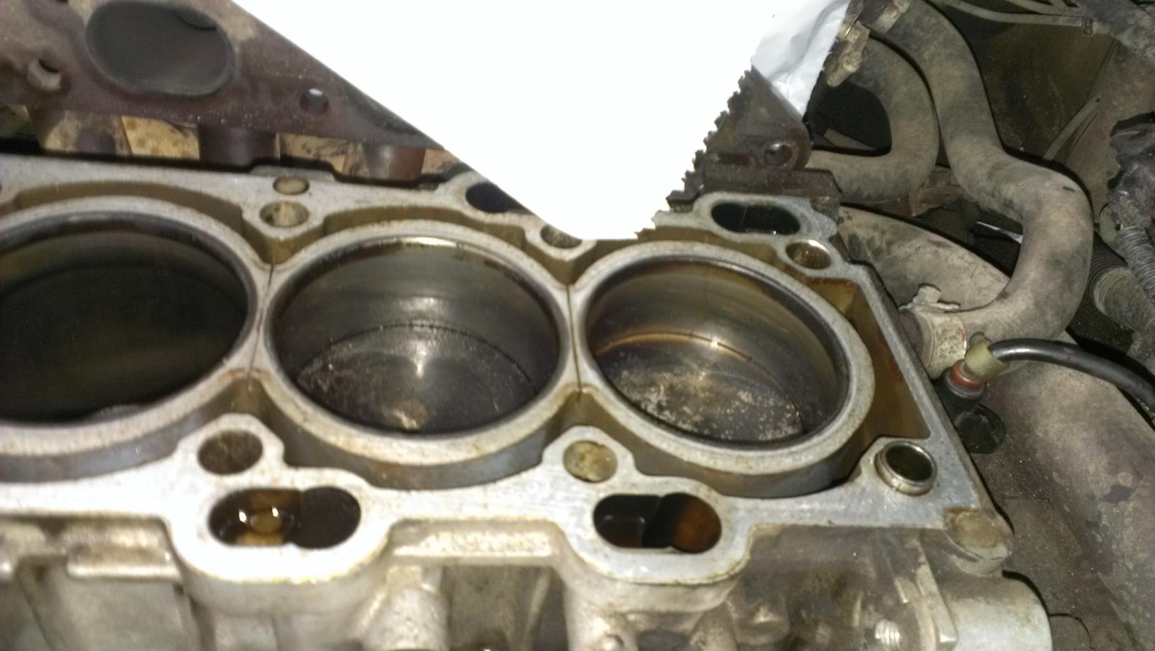

Короче буду снимать двигло для устранения течи масла на стыке "блок-постель коренных вкладышей", заодно и голову сниму для проверки и замены прокладки....

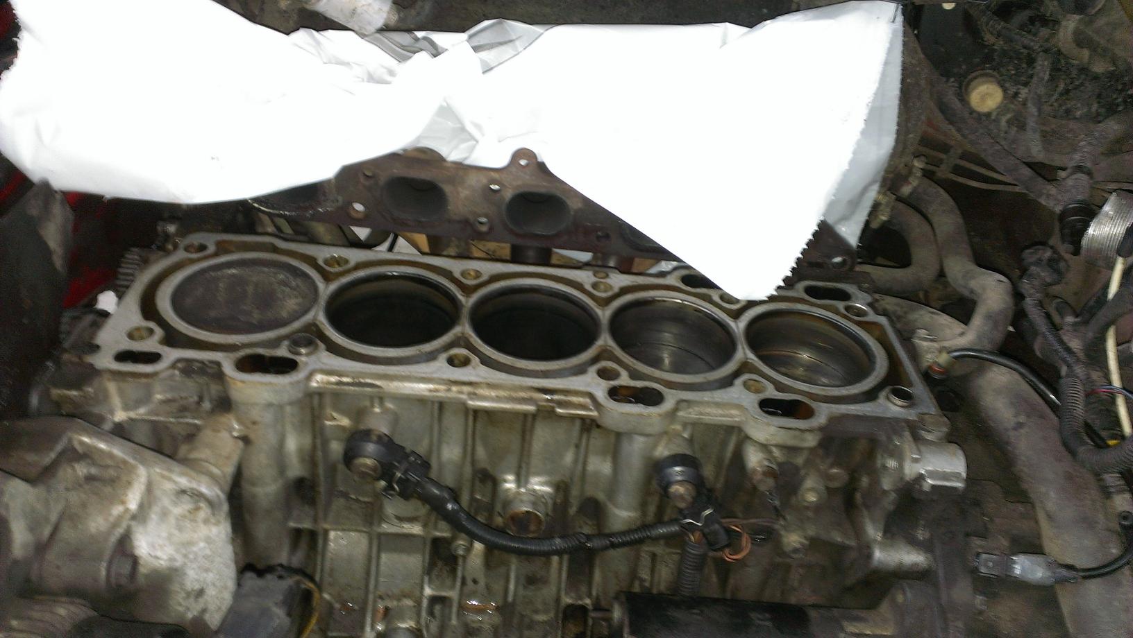

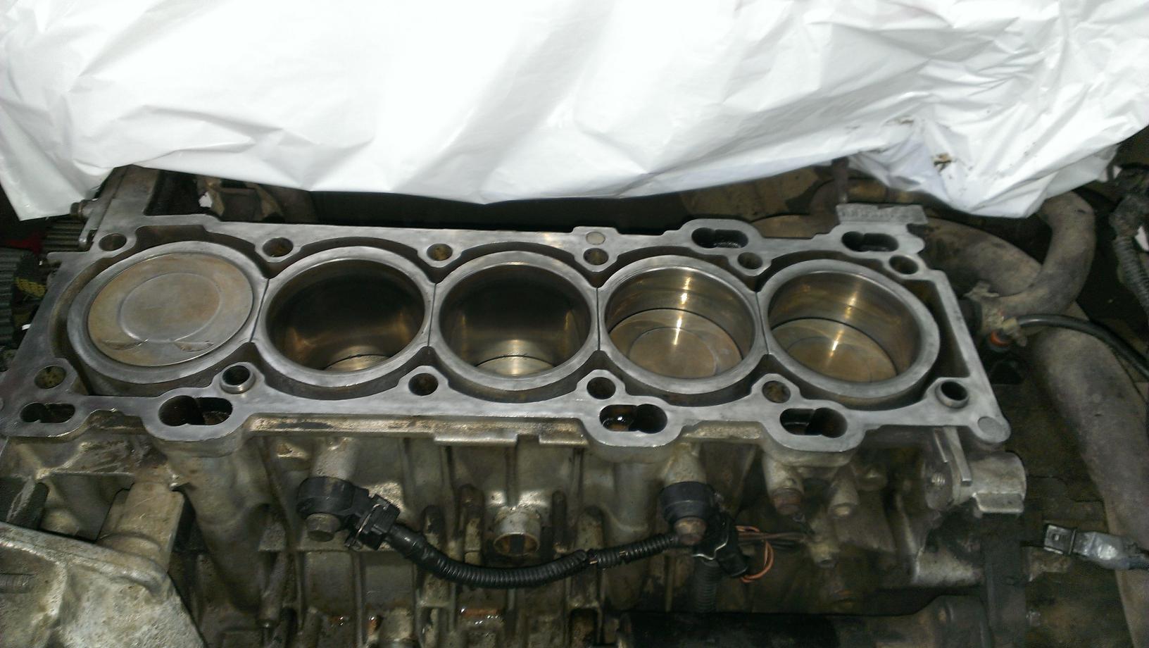

Сообщение Санык340 » Вт июл 16, 2013 12:23 am
Снял двигло.
Разобрал...
Расстроеный иду бухать...

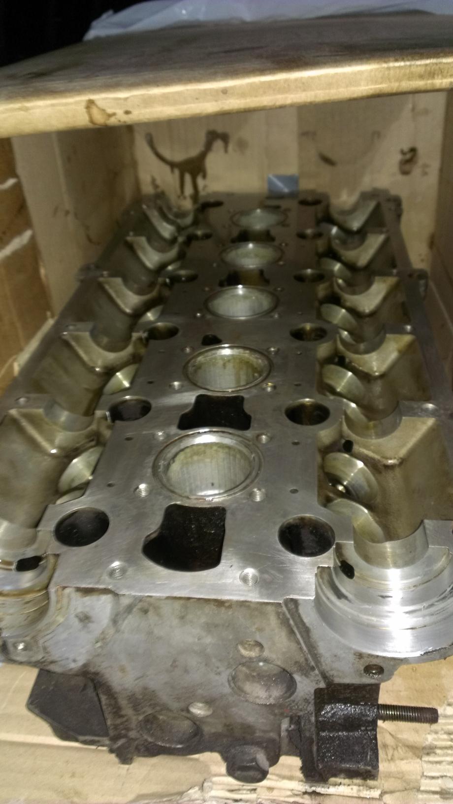

Сообщение Санык340 » Чт июл 18, 2013 12:00 am
Сергей Doc писал(а):Блин, двигло же делали только? Шо ж такое?
Двигатель не особо делался - головку восстанавливал и прокладку менял...ну и ГРМ заменил.
